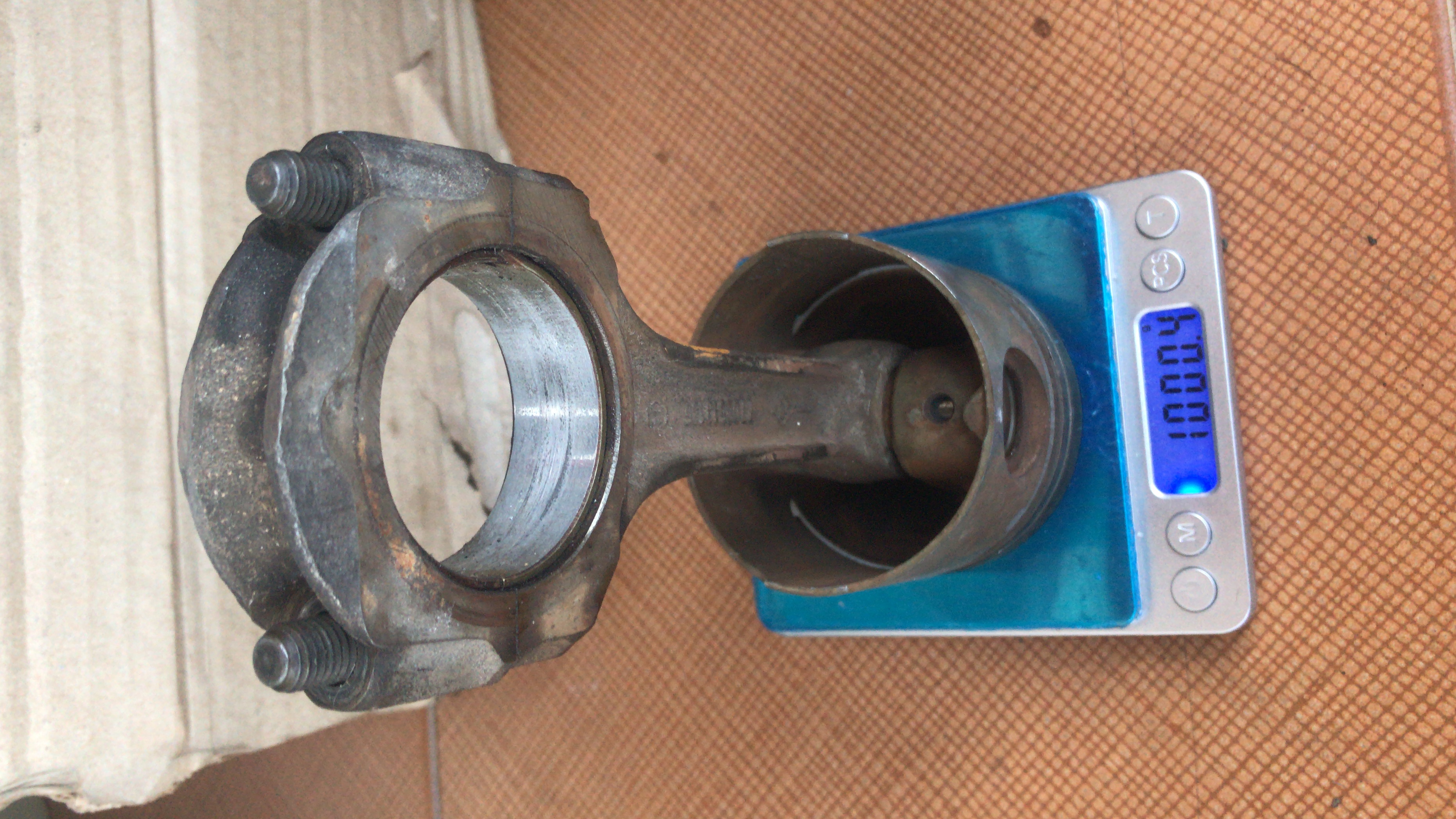

Bueno os cuento un poco como está el proyecto a la fecha... vendí las llantas tipo Bbs porque no me terminaban de cuadrar y pille unas braid 14” las que he tenido que restaurar .. despuesde mucho lío por fin logre traer las piezas de argentina (colectores, leva a medida,corrector,muelles más cortos)... por otra parte el motor irá todo nuevo y con mejoras en la culata que a la ves que le he echo un porteado de los conductos le he echo el hermanado de los colectores.. los pistones los estoy sometiendo a un acuchillado y alisado de biela para crear menor resistencia y aumentar una pizca el rendimiento y eso tienen que ir todos equilibrados ..y bueno pues en este tiempo básicamente he seguido recopilando piezas y trabajando en lo que ya tengo .. esto es un proyecto que para hacerlo todo uno mismo lleva tiempo y encima no hay mucho para dedicarle pero va saliendo adelante poco a poco .. datos a futuro.. pues el coche será amarillo, por eso las braid oscuras y bueno está tardando porque paso a ser un proyecto de venga  voy a hacer esto a pasar a ser un trabajo al detalle .. la única diferencia que habrá entre el mío y un gordini serael motor .. por lo demás intentaré hacerlo lo más fiel al de origen salvo mejoras mecánicas claro..
