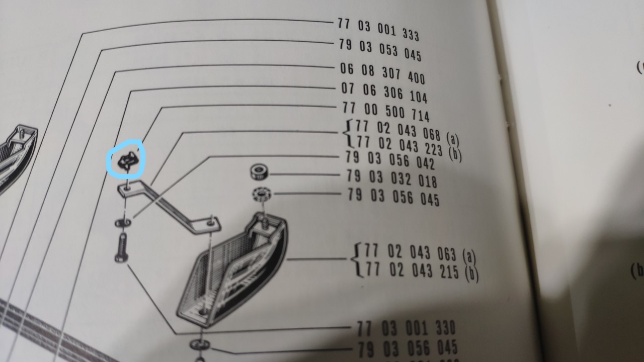

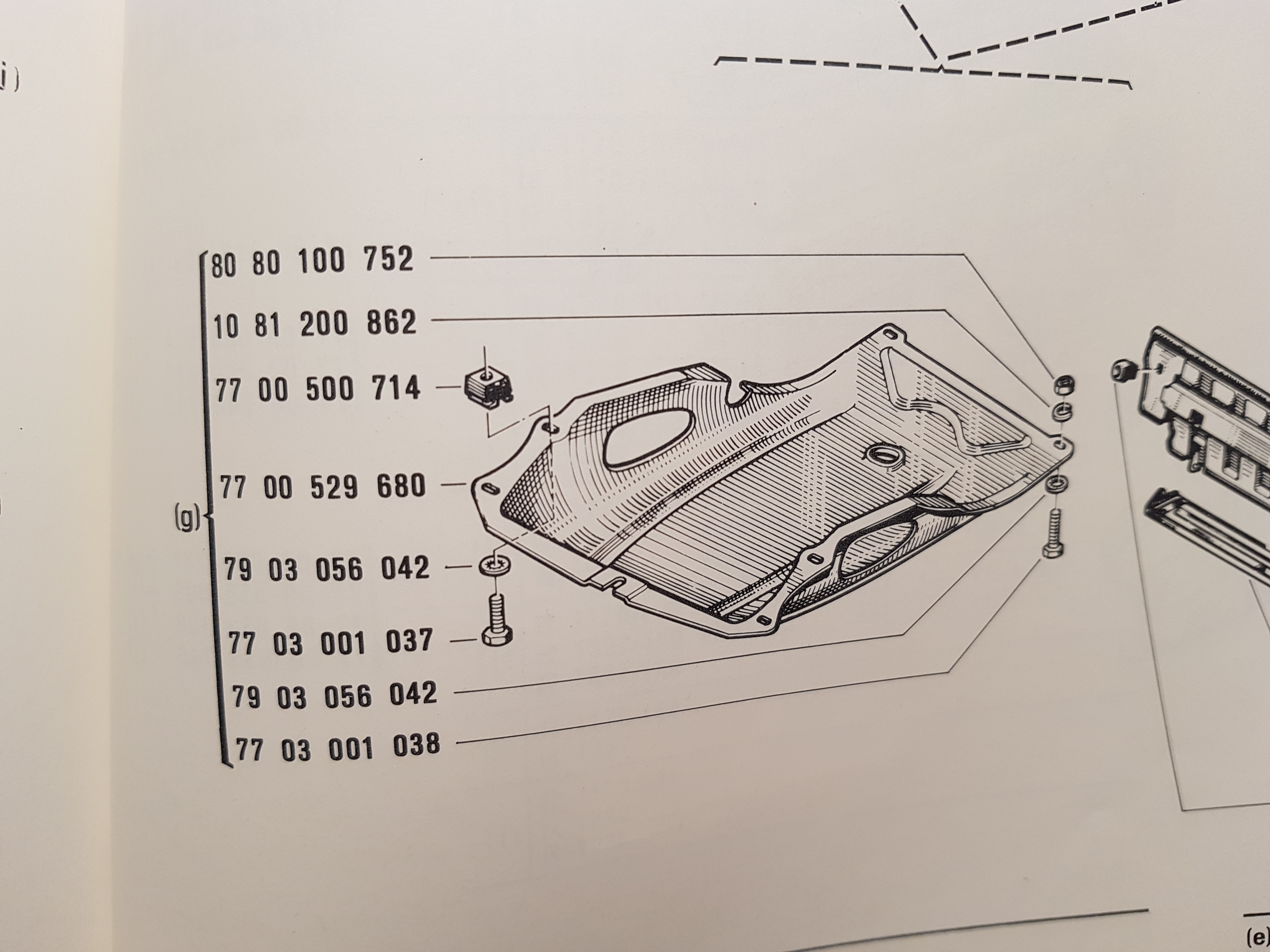

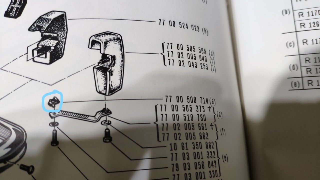

Según el PR me salen estas referencias. Una de ellas es la de la tuerca enjaulada que le hace falta a Fran.
Saludos.Carlos
Mensajes: 2257
Re: Compro 5 grapas-tuercas cubrecarter R 12 S
Mensaje: # 85757Mensaje Angulo
08 Dic 2019 00:15
Pues no es la misma referencia que la de las tuercas enjauladas del radiador.
Mirando el PR he visto muchas más tuercas enjauladas con diferentes referencias (depósito de gasolina, base plegable del asiento trasero del familiar, largueros del techo que sujetan la tapicería, raíles de los asientos delateros de los TL...)
Pero sí que ha aparecido otra tuerca enjaulada con la misma referencia para los tornillos que sujetan la pletina de los tacos de los paragolpes traseros en el lado que atornilla en el paragolpes de los N y TL, y también de los S y TL fase 1 pero segunda serie, los que llevan el tope por debajo del paragolpes.
Así que la idea de Solares tiene todo su sentido, ya sólo te falta encontrar un R12 en un desguace con dichas piezas del parachoques
