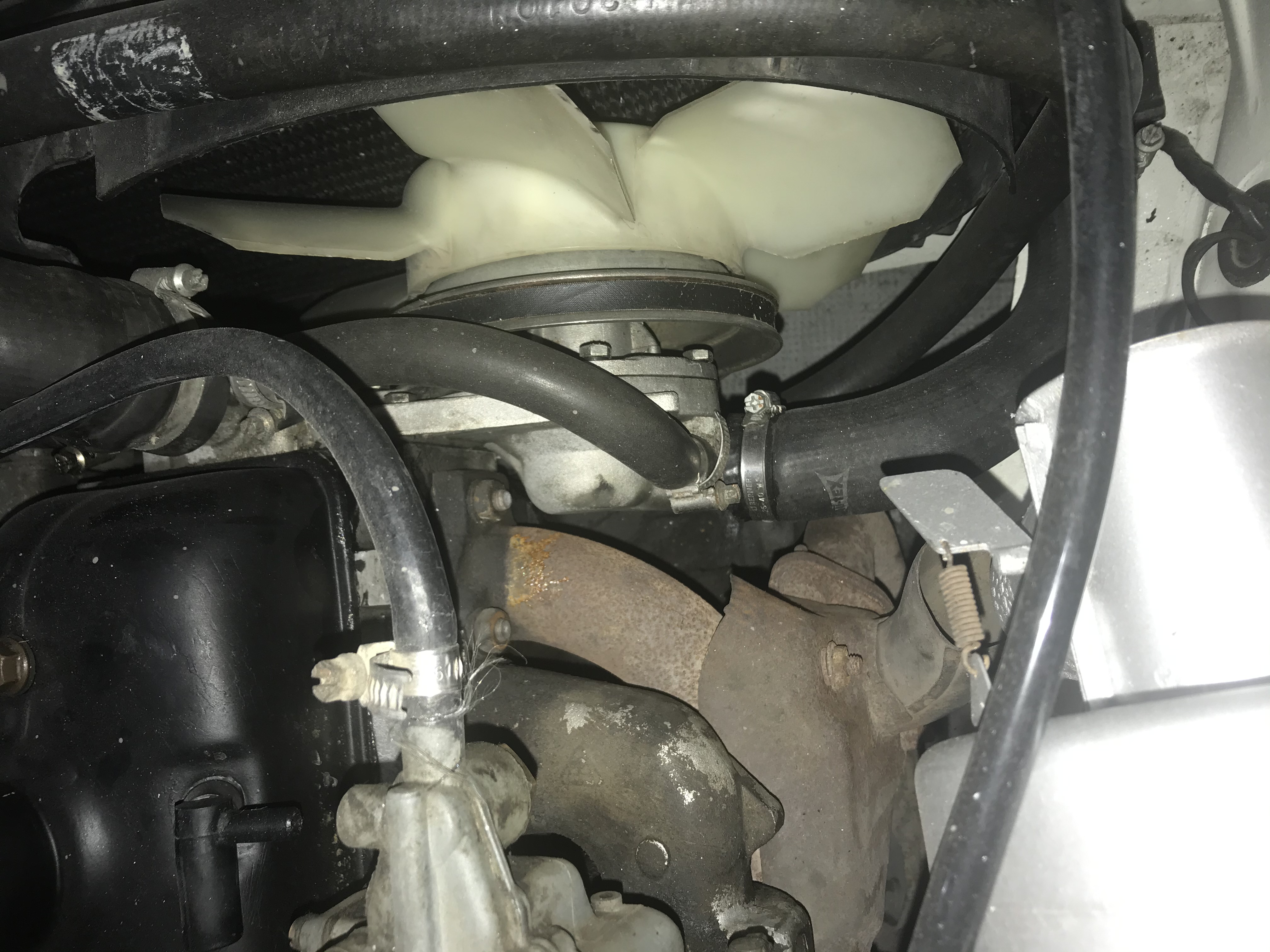

Autobusero rockero escribió: ↑12 Ene 2020 13:55
Vin Diesel escribió: ↑12 Ene 2020 13:46 Los tubos de la calefacción conectan los dos en la bomba de agua, la entrada por la parte izquierda superior de la bomba ( por encima del alternador) y la salida por la parte inferior derecha de la bomba ( por la zona de debajo de los colectores de escape)
Los tendria que cambiar. Cuesta mucho cambiarlos??
Lo mas latoso es cambiar el del lado derecho, pero tampoco es cosa del otro mundo. Con algo de paciencia lo desmontas en un plis

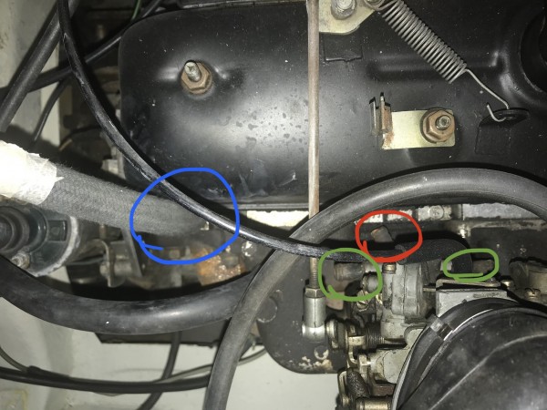

Vin Diesel escribió: ↑12 Ene 2020 04:51 Metele un tapon y anulalo, ese va a la base del carburador pero no lo necesitas salvo que vivas en siberia.
Buenas de nuevo, he estado mirando y veo que el de la bomba del agua está anulado sin la T, luego en el carburador tengo tres boquillas sin conectar pero al echar agua no ha salido por ninguna. Es una boquilla y luego dos que parecen estar conectadas por dentro.
Sigo sin saber a donde va el tubo rodeado en azul, a la boquilla rodeada en rojo o a las verdes? Para que es cada una??
Vaya lío que tengo 😭
Re: Hacia donde va este tubo de agua?
Mensaje: # 86437Mensaje pablo-55
12 Ene 2020 20:21
Está claro que tienes anulado el circuito. En la bomba de agua, no tienes la T que recibiría el tubo que debe llegar desde la galleta del carburador.
El orden deberia ser:
Desde el racor vertical de la culata al rojo del colector. Hay o debe haber otro más en el colector, que está en la parte trasera,más o menos en el sitio opuesto al que señalas. De ahí sube a la galleta del carburador, de los verdes,el de la izquierda y desde el de la derecha a la T que debería haber en la bomba.
Si no recuerdo mal, ese es el orden del circuito. De todas formas, como ya te dijeron, mejor anulado y te quitarás problemas de fugas de agua. No solo por los manguitos, si por los tapones de dilatación del colector, que son de latón y no suelen tener buena vejez.

Yo donde tienes los tubos pondría tapones y el caburador dejalo como está, conectar el sistema de nuevo te dará problemas de fuga de refrigerante, casi seguro que por ese motivo se lo anularon.
Aunque lo conectes y no fugue, no vas a notar mejoría en el rendimiento del coche.

pablo-55 escribió: ↑12 Ene 2020 20:21 Está claro que tienes anulado el circuito. En la bomba de agua, no tienes la T que recibiría el tubo que debe llegar desde la galleta del carburador.
Perfecto, super aclarado con esa explicación! Lo dejaré tapado y listo.
Gracias!
