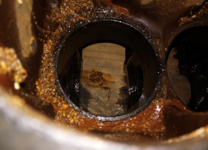

Antes de quitar el motor me informe sobre si se podrían sacar papeles de nuevo , porque era una unidad escasa y valía la pena rehabilitar.Como las respuestas fueron todas negativas y que solo podría tener pegas para darlo de alta ya decidí de que el bloque va a sustituir el del 12 S aunque el código motor del ranchera era 810-97.Como ya tenía ganas de ver y saber porque lo habrían parado ,saque bujías y lo deje a remojo unos días con aceite en la cabeza del piston.Despues de unos días vuelta a mano y llamada a mi compi ,la máquina cubana

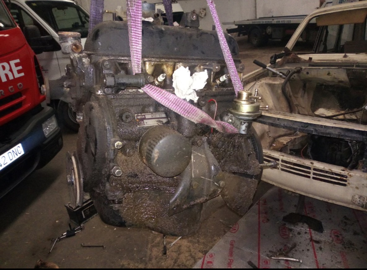

,Como no domino muy bien ajustar el motor , distribuidor ,chispa,carburador(lo tenía desecho)me echó una mano y en 30 minutos motor en marcha después de una vida parado.El corazón no latió mucho ,tenía que darse la vida para el S ,y al día siguiente me puse a desmontarlo para adelantar el otro proyecto

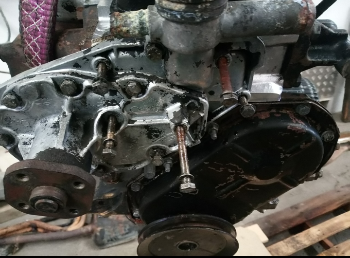

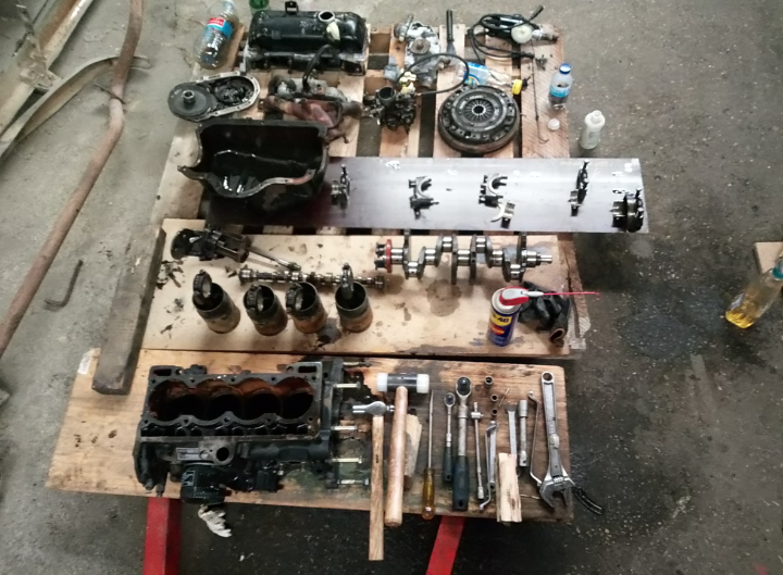

El motor no se veía mal en el interior y sonaba y arrancaba de maravilla.

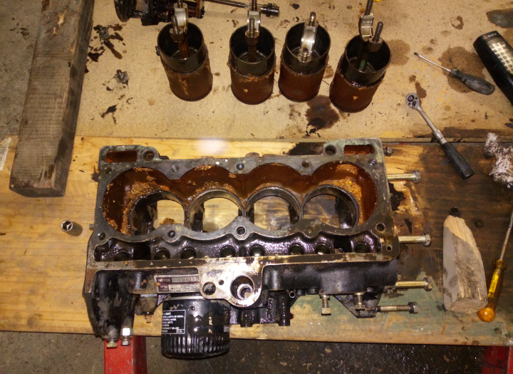

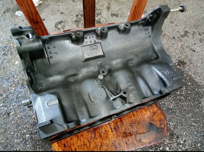

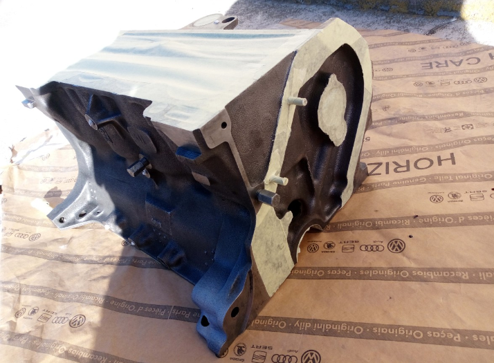

Limpieza y sepillado con sepillos rotativos y taladro.
Hay que tener cuidado con el sistema de engrase,REVISAR,SOPLAR Y MIRAR QUE CIRCULE BIEN EL AIRE DESPUES DE ACABAR Y ANTES DE MONTAR
