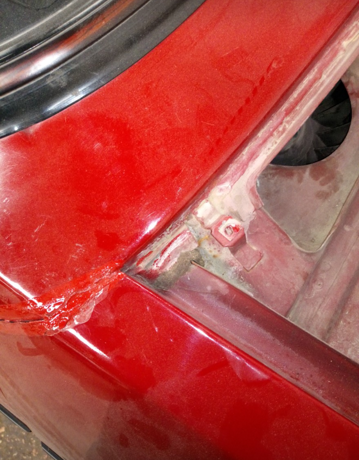

Cómo bien se ve arriba en la reparación anterior el vehículo se pintó sin desmontar mucha cosa.

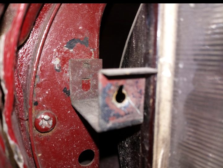

La salida de agua lateral
Muy importante en el mantenimiento!!!
Hay que limpiar de vez en cuando tanto las salidas laterales como las centrales,evitarán que las aguas entren hacia dentro del vehículo .
En estos sitios también se encontró óxido superficial y fue eliminado y repintado

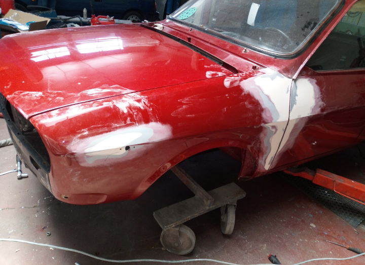

Masilla, masilla y masilla
Aquí ya me empezaba a quitar aquellas dudas del sonido de la chapa,salía toda la verdad al sol y verdaderamente la maldita masilla fue el remedio de quitar los fallos de la antigua reparación .Lo que era claro que para escaparme de esto,tenía que buscar material en muy buenas condiciones y no era nada fácil,además de esto ya me pasaba de presupuesto y con bastante cantidad.
Visto lo visto tenía que tomar decisiones y seguir adelante con el proyecto porque venían malas fechas,así que me tome 2 días de relax ,me lleve los críos a la playa y en los ratos libres me hice listado de las piezas para el motor, averigüe retenes y lo demás y muchos teléfonos en desguaces para buscar piezas de carrocería.
Más o menos se encontró todo menos el material de carrocería en condiciones, me mandaban fotos, pero solo con aletas podridas y puertas en mal estado así que a la vuelta no me quedo remedio y dije""salga lo que salga,pase lo que pase, masilla taco de madera y para adelante"" y así fue.
A partir de ahí se puso todo el material que venía con el coche

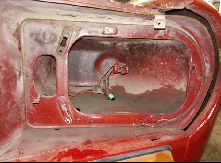

El otro lateral igualito
Sacando lineas para tener al menos referencia
Aquí ya íbamos montando y desmontando aletas,no se la multitud de veces que las saque y las volví a poner🤣🤣🤣🤣estaba ya aborrecido.
En un final había que partir de algo y hemos echo los principios de las líneas para ir más o menos viendo la cosa.
La aleta derecha en la antigua reparación la soldaron directamente a los bajos y tuvimos que cortarla con la radial.
El pobre ranchera nos tuvo que donar un trozo de aleta ,ya que la tenía también muy doblada por lo menos pudimos usar la parte baja
