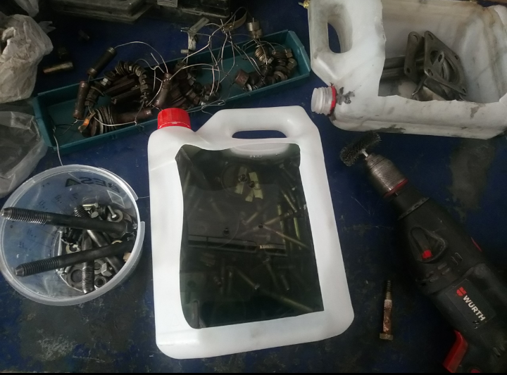

Entre una y otra el Renault con los tornillos y la carrocería quemó un taladro de würth...... Bueno ,estaba medio gastadito pero yo lo fundí de todo

Para poder hacer las finas hemos utilizado amoladora, taladro y una amoladora fija de banco . Todos los trabajos se hicieron con cepillos de alambres.

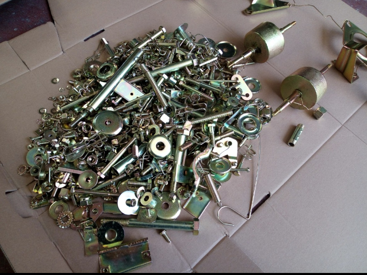

Antiguamente para tratar el metal tornillos y tuercas , se utilizaba muchísimo el cadmio. Dado que este proceso era muy nocivo el cadmio fue sustituido por otros productos similares con mucha menos toxicidad pero no tan buenos como el otro. En mi caso llegamos a la decisión de hacer los bicromatados así conservaba el color amarillo en el tratamiento.
Pues bueno ,si los otros tornillos han dado señales de óxido después de 45 años, siendo tratados con cadmio...como hoy en día todo está hecho para gastarse el tratamiento nuevo que le puse a lo mejor si lo subo 3 años en la sal estarán podridos

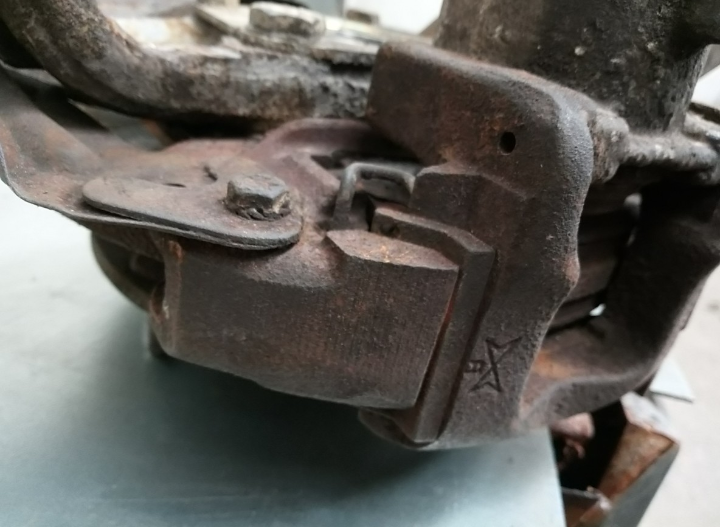

yo pensaba quién con todo el follón de los tornillos que tenía ahí mezclados el coche y va a parar en la chatarra. Por eso decía que muchas veces va bien apunta y fotos........... Y la cabeza que no sea sucia

Cómo bien lo dije de este coche se empleó todo lo que tenía,así que nos tocó fregar y lijar más de unos cuantos días
.Los sepillos de alambres ya superaron los
€ fácilmente, habido un momento que ya no amontonaba ya las facturas,me podría dar algo.
