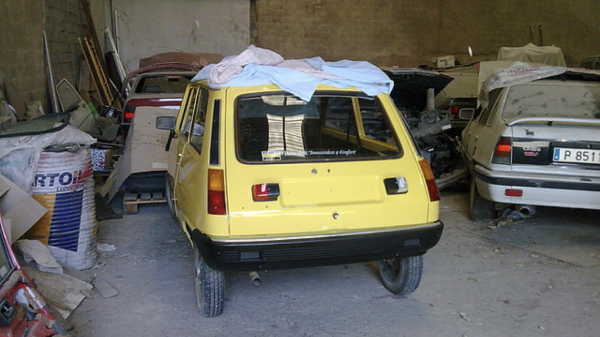

En el R5 que estoy restaurando monte un piloto Antiniebla de los que comentas y no queda mal, incluso parece de serie.ANTONIODELAOSSA escribió: ↑22 Ene 2020 21:00 Estoy de acuerdo con BigMen, en lo de añadir un postizo.
Por otra parte, mencionas que el cuadro tiene testigo pero no dices de qué coche se trata. Porque si es un berlina TS ó TL, yo lo pondría en el hueco libre del piloto izquierdo, como dice BigMen,
pero si es un ranchera, la única opción que no cante mucho (y ya veremos...) sería gastarte la pasta en uno como llevan algunos camiones Renault más antiguos en el parachoques trasero para alumbrar la matrícula, que es igual que los habituales que llevamos en el portón de dos funciones, pero la parte de marcha atrás es roja y tiene homologación antiniebla: hay dueños de R5 de última serie que lo llevan así, y no han comentado nada de la ITV.
Hace años cuando los Franceses aún se movían con los R5 alguno que paró por el taller de mi padre ya lo traía montado.
