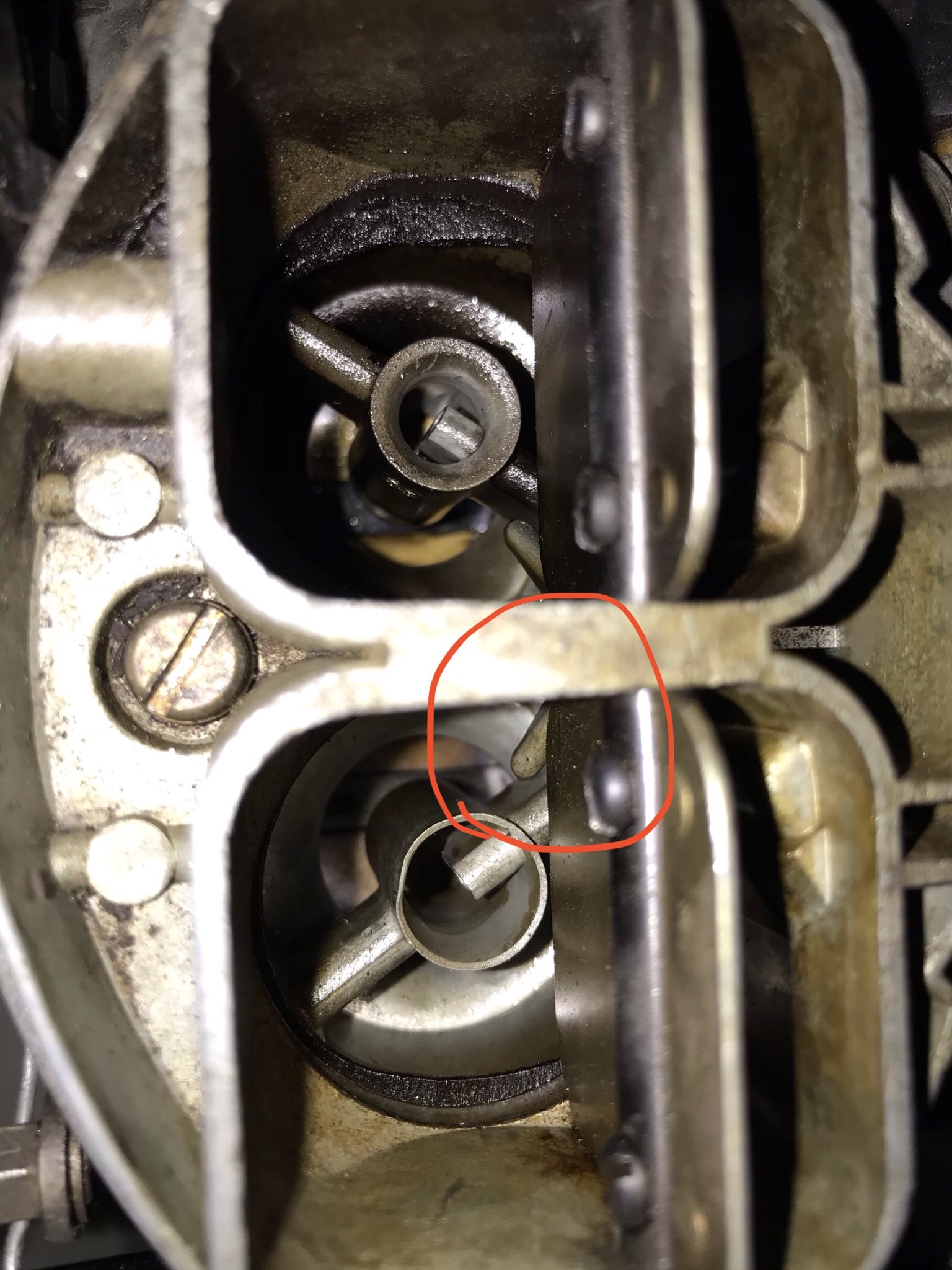

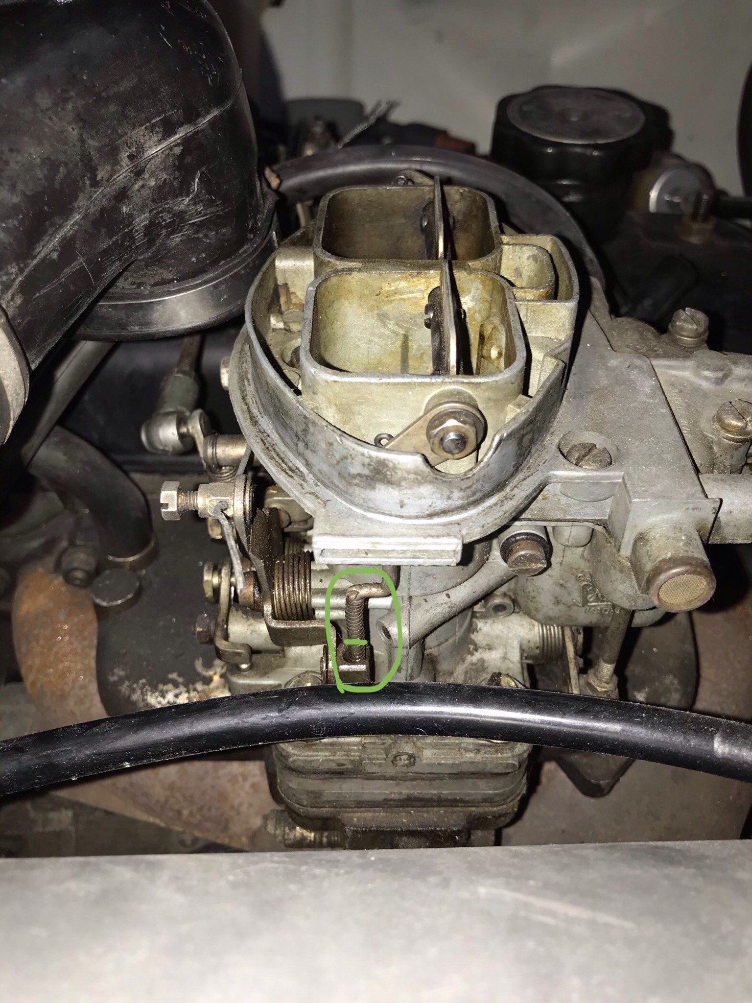

Buenas,
estaba intentando arrancar el coche pero he visto que uno de los dos carburadores no echa gasolina por el pitorrito rodeado en rojo al arrancar.
También he visto que al soltar el choke la palometa del aire no gira porque se queda arriba, no se si el torinillo rodeado en verde tiene que tener un tope o algo que la devuelva a su sitio cuando suelte el choke.
Gracias!!
Pd: cual es el tornillo de la gasolina? arranco el coche y está super acelerado

Vamos por partes...
Del segundo cuerpo sólo saldrá gasolina cuando pises bien a fondo y sólo saldrá un chorrito al momento de acelerar, luego dejará de salir para que actúen los chicleres.
Luego lo que dices que es un tornillo es un muelle y el sistema en si del starter es bastante complejo y fácil de atascar....a mi me paso y le eché WD-40 como si no hubiese un mañana. Y todo comenzó a ir suave y abrir y cerrar sin problemas.

Re: Problema carburador
Acabo de mirar un despiece que tengo aqui del carburador y miento.... fallo...no tengo razón. Ese chorrito es de adorno, está ciego ni sale ni saldrá gasolina...sale del otro lado solamente.
Buenas, gracias por tus respuestas.TheBigMen escribió: ↑09 Feb 2020 10:24 Vamos por partes...
Respecto al muelle ese, todo se desplaza bien, lo que pasa es que al soltar el aire se quedan abiertas las palometas, no hace nada el muelle porque no apoya en ningún sitio. El muelle tiene un tope abajo para que no se salga pero ya.
Es que al soltar el starter se abre y al tirar se cierra.
O a que te refieres.
Me refiero a que al tirar si se abre, pero al empujarlo otra vez para adentro no se cierra, La pieza que hay en la parte de abajo rodeada en verde sube, pero el vástago con el muelle se queda abajo, como si le faltara un tope para que lo empujase hacia arriba
Al final de ese muelle, debería haber una pieza con forma de sombrerete, que encaja y hace tope en el agujero de la pieza que ahora mismo, simplemente atraviesa.
Debes comprimir el sombrerete y el muelle, haciendo q entre dicho sombrerete por la parte superior del orificio de la pieza.
Ahhhh, entonces se ha salido el muelle del sombrerete.Kentxo escribió: ↑09 Feb 2020 13:51 Al final de ese muelle, debería haber una pieza con forma de sombrerete, que encaja y hace tope en el agujero de la pieza que ahora mismo, simplemente atraviesa.
Mil gracias!!
Buenas de nuevo, estoy intentando colocarlo pero no encuentro la manera de como poner el sombrerete y el muelle, tampoco entiendo la funciónKentxo escribió: ↑09 Feb 2020 13:51 Al final de ese muelle, debería haber una pieza con forma de sombrerete, que encaja y hace tope en el agujero de la pieza que ahora mismo, simplemente atraviesa.
EDITO: pieza colocada. Muchas gracias
