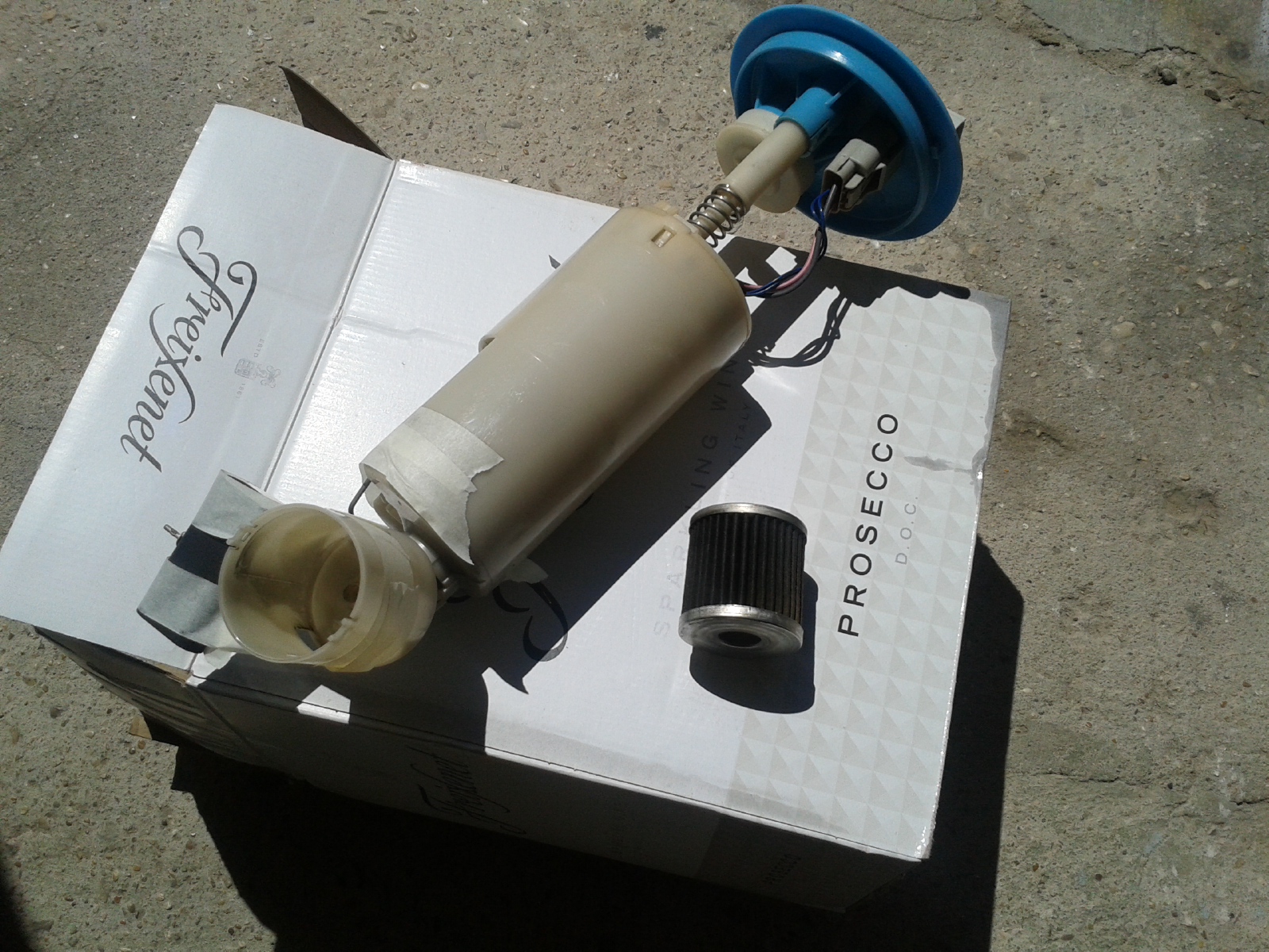

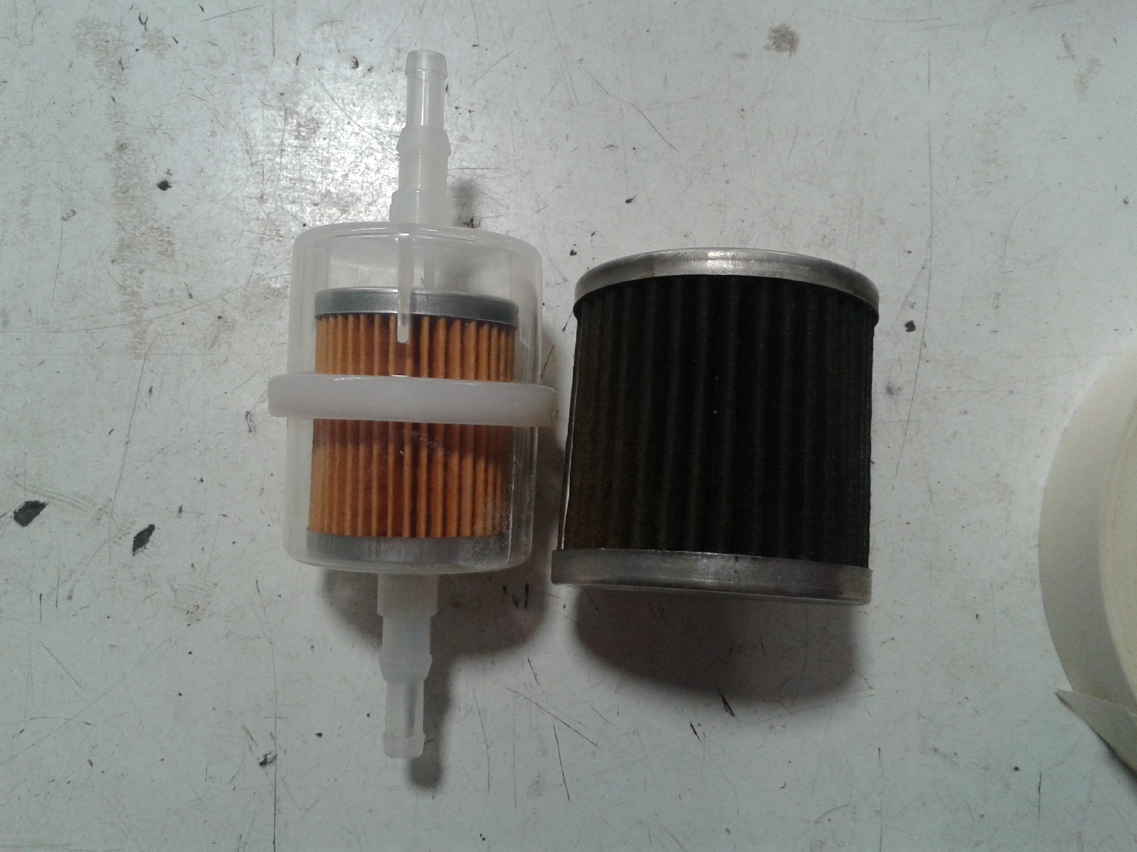

Los coches modernos tampoco se libran de la chapuza del filtro dentro del depósito.
En mi caso, normal, con la mierda de filtro -por tamaño- que le coloca el fabricante y que en ningún sitio menciona que hay que cambiar. Sólo cuando el coche no anda lo que andaba, es cuando uno empieza a rebuscar y se encuentra un ridículo filtro de papel dentro del conjunto bomba-regulador-aforador que además no se vende en despiece y que hay que comprar el conjunto completo. Eso sí, por 68 euros de la marca Bosch pero en EEUU
