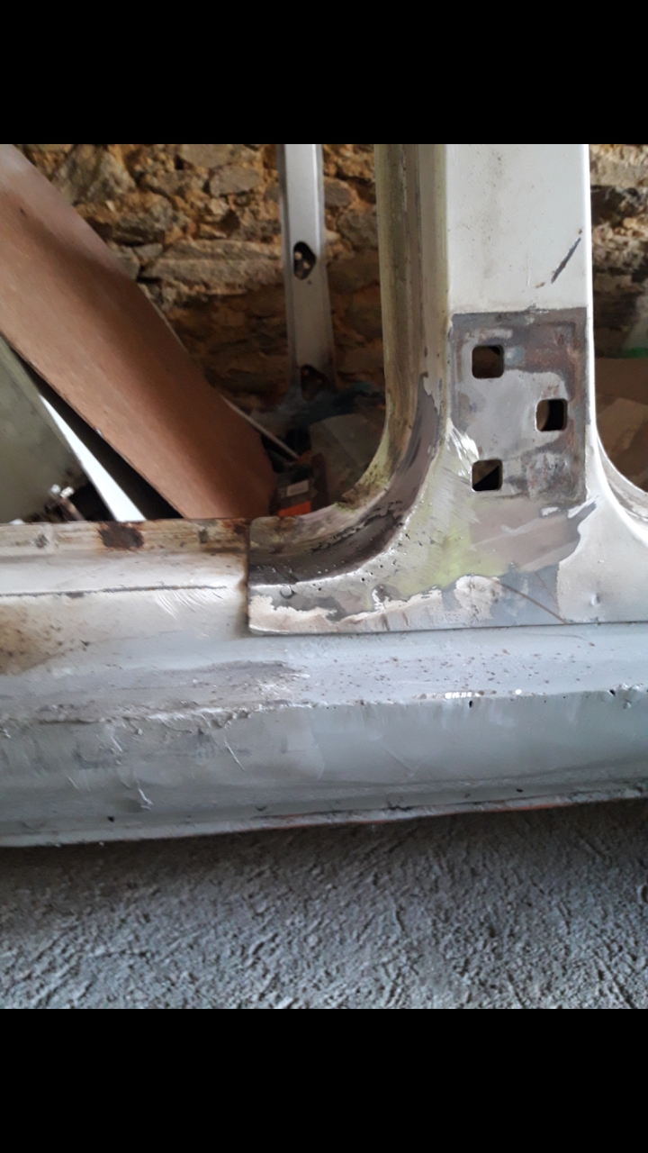

Re: Restauración R12 N 1971 (LA FLECHA BLANCA)
Preparación del costado para aparejar y aparejado.
Me faltan fotos del trabajo realizado en el interior de los pases de rueda traseros, daban pena...
