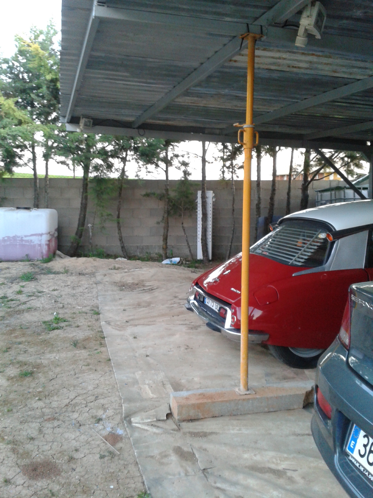

Parece mentira lo que puede llegar a pesar la nieve, ha doblado las vigas como si fuesen mantequilla.
Dentro de lo malo, ha sido lo menos malo que podría haber pasado, aunque siempre te llevas disgusto y te cuesta dinero.
Pero me alegro de que este todo de nuevo tal y como lo conocí.
A ver si pasa de una vez esta p..... mierda y podemos ir a dar una vuelta por allí, y de paso me doy un baño en la pisci y te quito de alli un trasto que pesa bastante.

Gracias, Telémaco.
Cuanto hace unos 12 años, cayó otra nevada "importante" en esta zona, de unos 15 cms, estuve más de una semana sin poder levantar el capó de ninguno de los coches, hasta que se desheló la nieve. Al principio pensé que se habían congelado todas las cerraduras, luego que se habían estropeado los mecanismos, pero al final descubrí que 15 cms de nieve son más de 100 kg por m2 y eso hace imposible levantar un capó de la forma tradicional (no se liberal el pestillo).
Eso es lo que me puso sobre la pista el día de Reyes, pensando que se podrían doblar las chapas del tejado ó las vigas de 6 metros que cruzan de pilar a pilar, pero nunca pensé que podrían doblarse los pilares. Aunque en los otros aparcamientos que he fotografiado, han cedido cimentaciones o se han arrugado enteros y han quedado con más curvas que una cuerda en un bolsillo.
De todas formas, 50 cms de nieve es algo muy esporádico que ocurra en esta zona, nadie de los más mayores se acuerda de ello, comentan que después de la guerra (en los años del hambre) se ha llegado a ese espesor pero tras semanas sin quitar la nieve ya que ni había medios ni máquinas ni dinero para eso, sólo se subían a los tejados a echar la nieve abajo, para evitar derrumbes.

Re: Desastre en Tarancón...
Probando el pilar desmontable, que estorba un montón para cualquier maniobra, y el bordillo de soporte, que no estorba apenas porque los coches pasan por encima sin rozar... en fín....
Un puntal de los de toda la vida, sí señor
Lo bueno es que si no nieva, lo puedes quitar y si vuelve a haber riesgo, lo pones en un pis pas.
Ah, claro....necesitas unas zapatas de apoyo.
Por lo demas, no es mala idea. No es estetico pero es practico y no es permanente.
