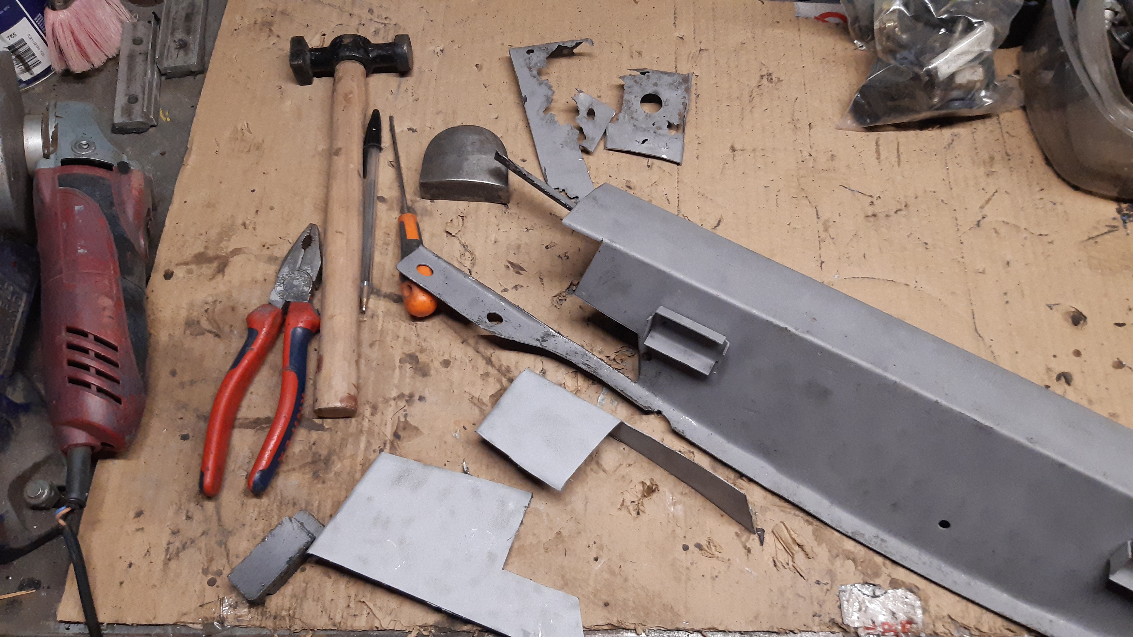

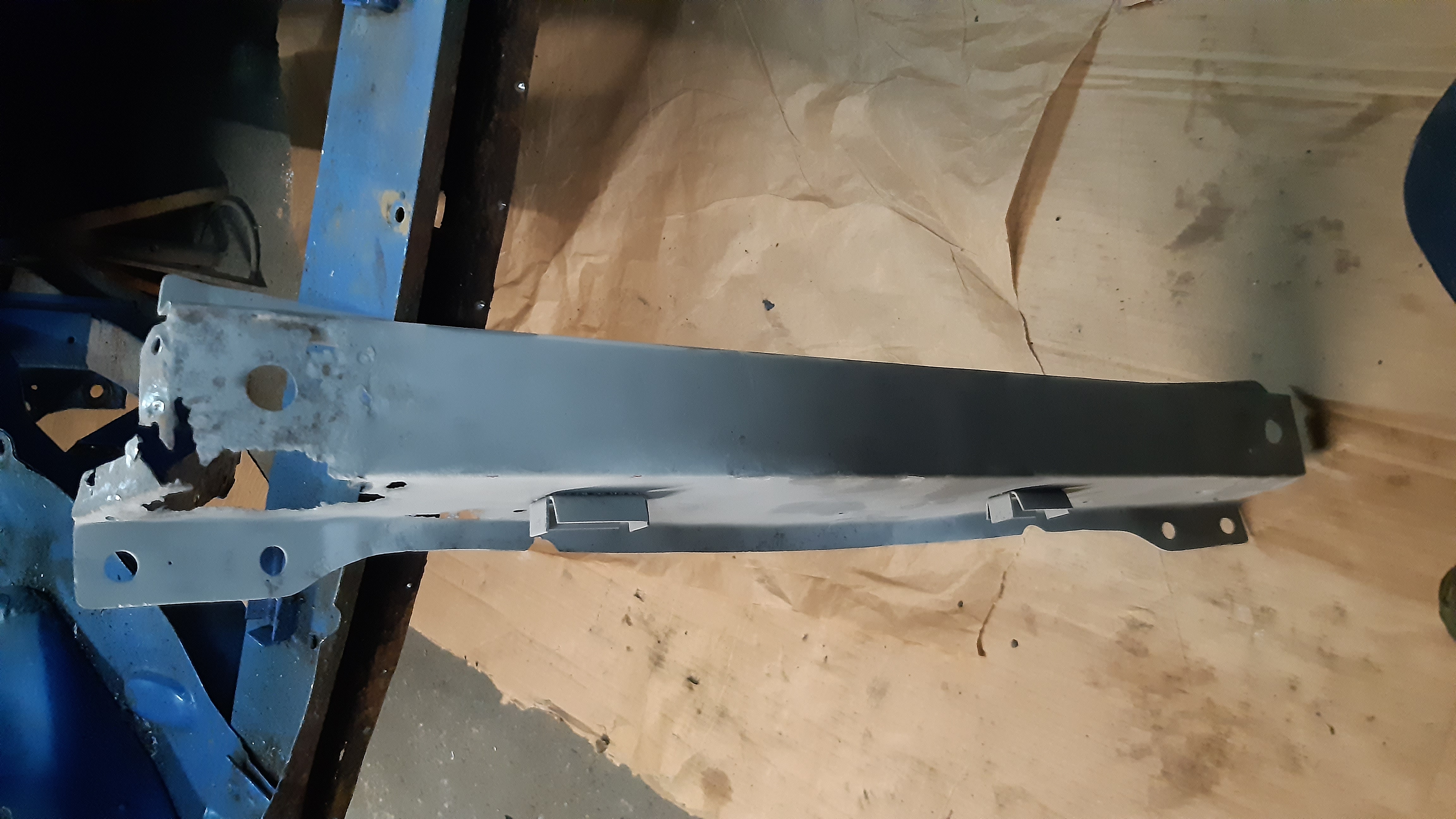

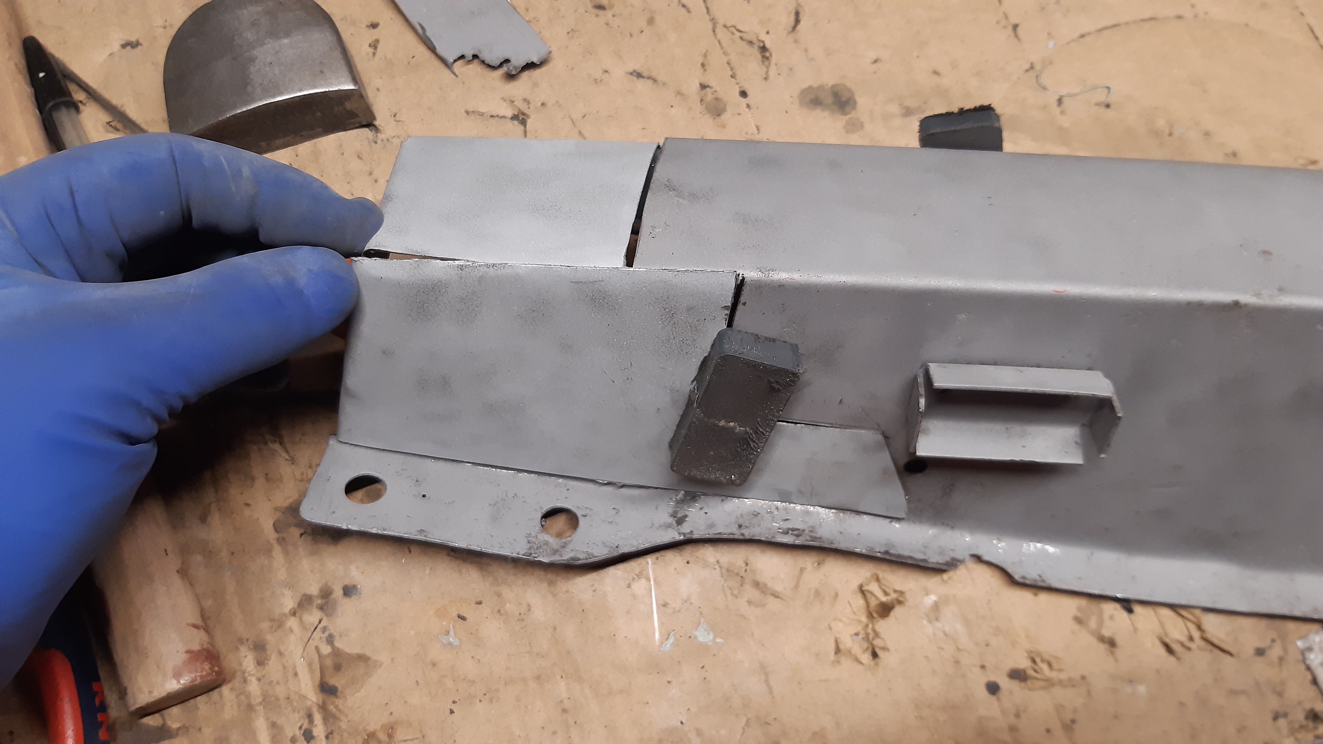

Del frente de TS que por casualidad lo guardé durante más más 10 años, he aprovechado la traviesa inferior donde se apolla el radiador.
Estaba algo dañada por lo que tuve que reconstruirla

Después de haberla reconstruido soldando chapa nueva en las zonas podridas, la volví a chorrear con arena y la pinté con imprimación epoxy antes de ponerla en el sitio.

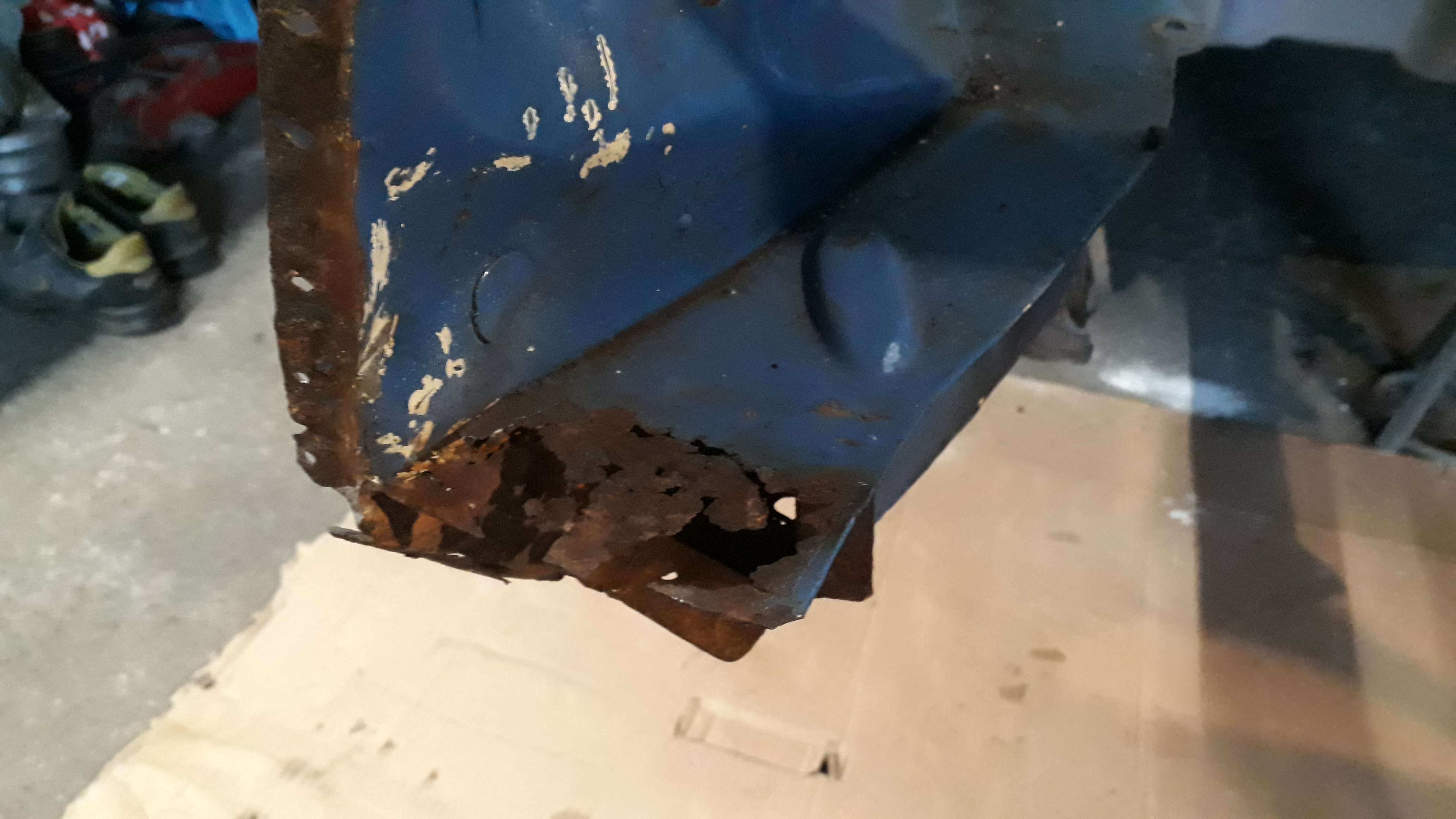

Al sacar la traviesa vieja apareció otro podrido en el larguero derecho, el cual tuve que reconstruir también antes de montar la traviesa "nueva".

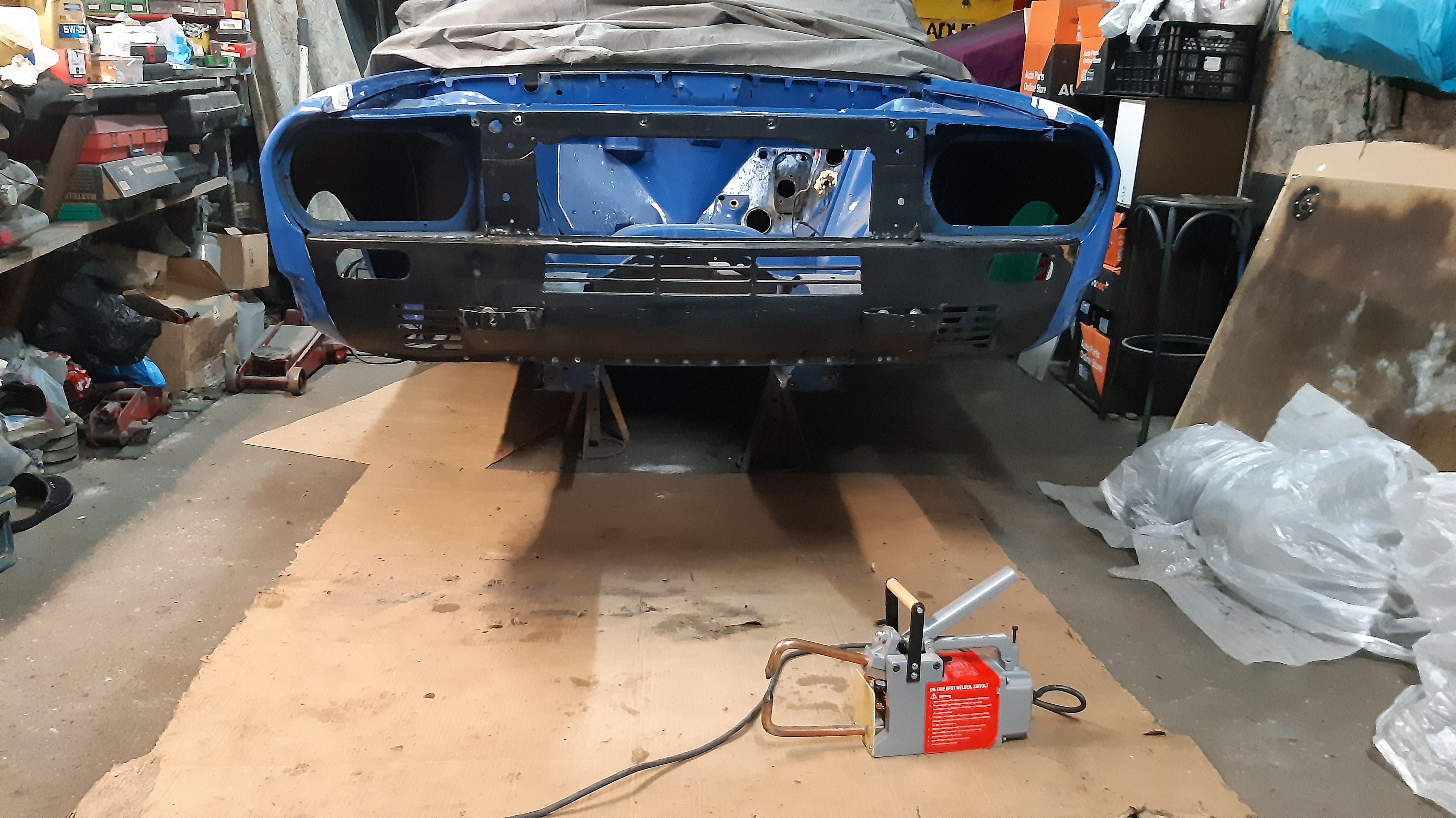

He usado una punteadora que es la que utilizo en el trabajo la cual por suerte funciona a 220v , así queda soldado como de fábrica y con la ventaja añadida de que no queda quemado entre chapas y así evitó el óxido durante unos cuantos añitos más.

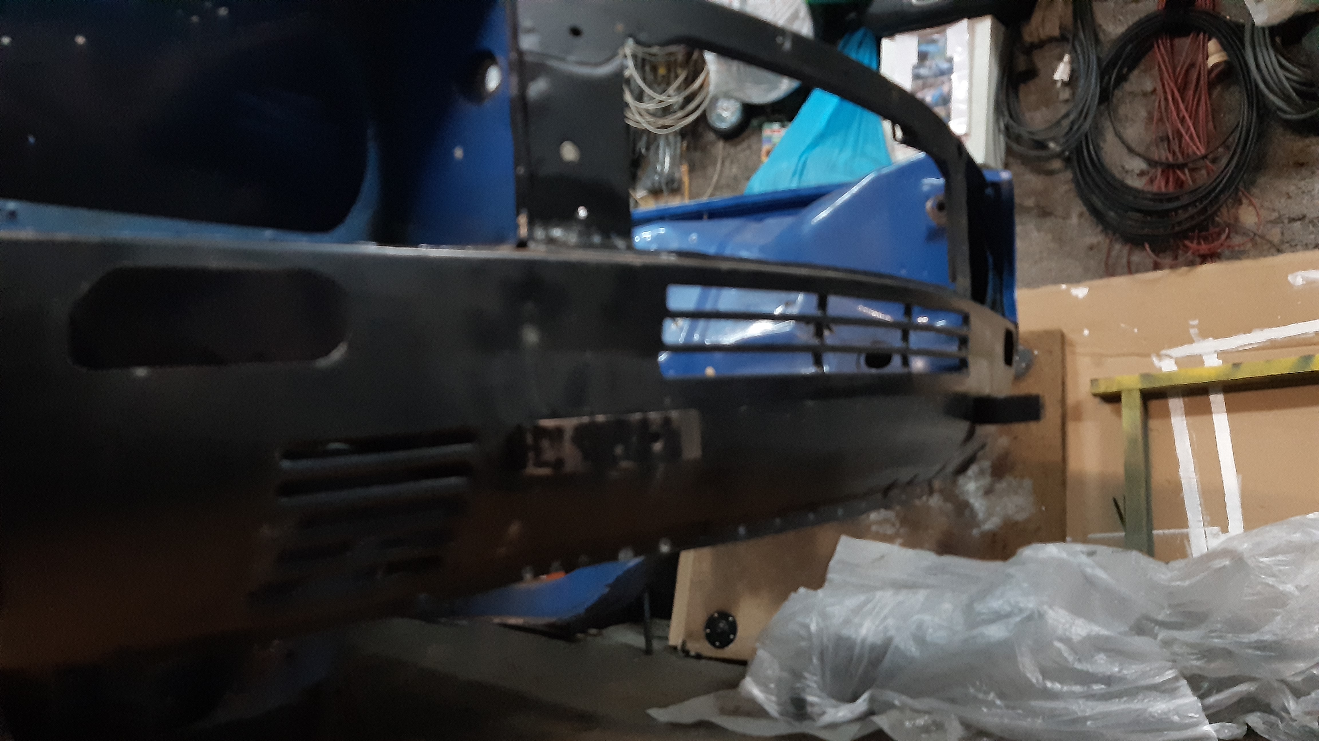

El siguiente paso es poner el frontal nuevo que compré, con el mismo método de la soldadura por puntos.
Hoy lo he presentado ya en su sitio, tengo que ajustarlo con las aletas puestas y ya podré soltarlo definitivamente para ya lo siguiente será preparar todo para pintar

Hoy he ajustado las aletas y el frente y ya está soldado, mañana si tengo ánimos empezaré a preparar para pintar. Ya me tarda ir montando todo de nuevo y sobretodo probar a ver que tal va con la caja de 5 velocidades.
Dejo unas fotos de hoy.
