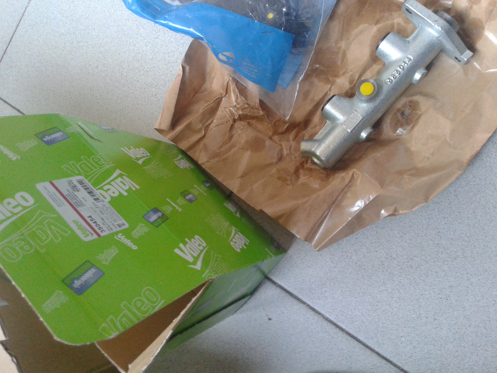

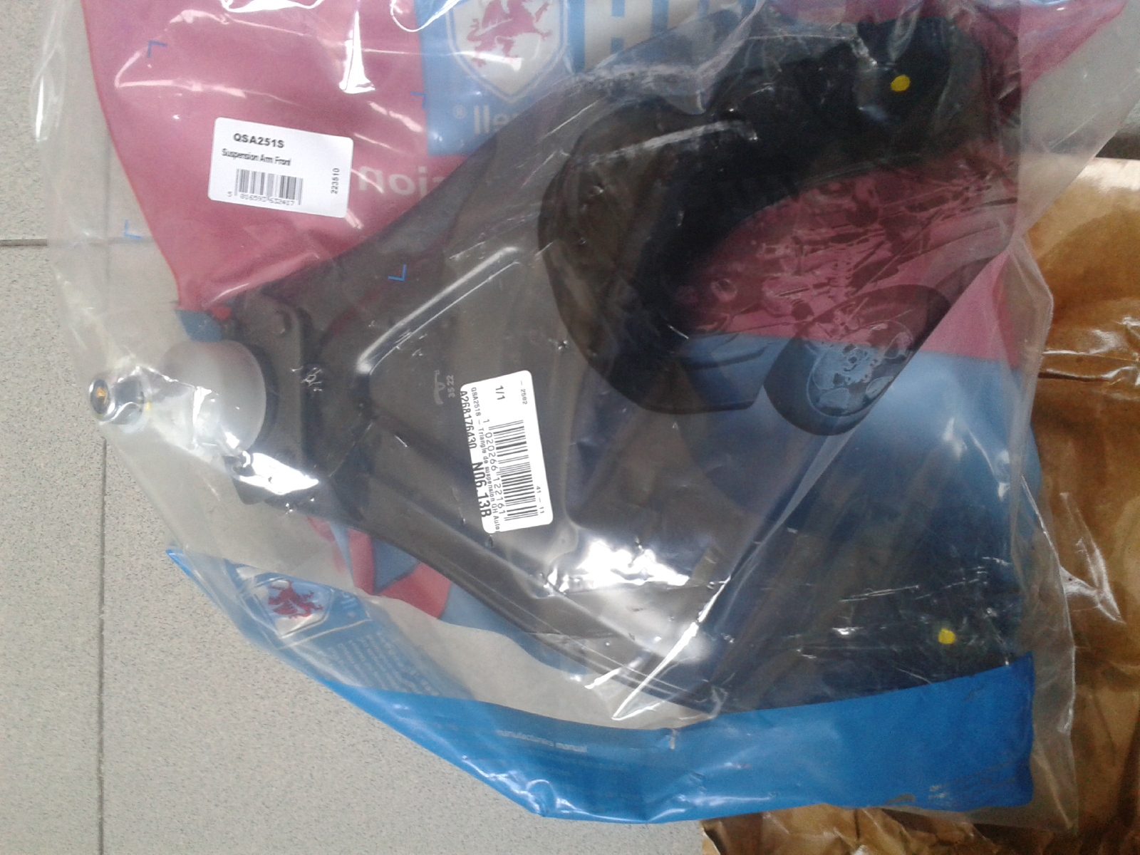

Piezas para poner al día el R12 y el R15... las que pedido porque me han parecido buen precio. No sé si habré atinado comprando cosas de marca reconocida....
Brazo de suspensión completo con rótula y silemblocs: 31 euros
Bomba de frenos: 28
Mensaje: # 92703Mensaje Vin Electric
16 Feb 2023 23:34
Ojo con esa bomba, fijate que tenga el mismo cónico que la que tienes montada, sinó tendrás que modificar los tubos de los frenos.
Mensaje: # 92704Mensaje ANTONIODELAOSSA
17 Feb 2023 10:49
Vin Electric escribió: ↑16 Feb 2023 23:34 Ojo con esa bomba, fijate que tenga el mismo cónico que la que tienes montada, sinó tendrás que modificar los tubos de los frenos.
Gracias, Vin, en principio es la de Renault 14 y 18 de primera serie, ya tuve una colocada un tiempo (usada) (*) que tuve que quitar del R12 porque me hizo un par de malas pasadas: cuando el coche llevaba un día sin funcionar y por casualidad había estado con el freno de mano puesto (aparcado en cuesta) la primera frenada se hundía el pedal a fondo... pero no lo hacía siempre.
(*) se la quité a un Renault 18 GTS que tuve, porque no había eficacia suficiente en los frenos traseros, pero después de ponerle la bomba nueva, seguía igual, y es que el sistema de aproximado automático de las zapatas no funcionaba. Afortunadamente que guardé la bomba vieja para pruebas posteriores...

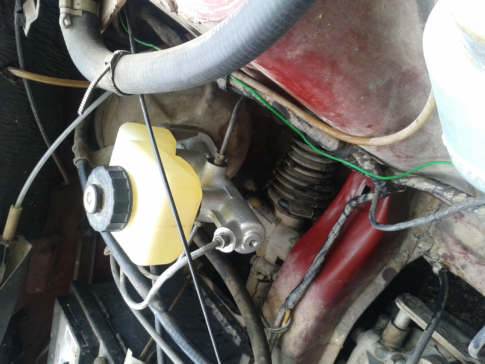

Mensaje: # 92750Mensaje ANTONIODELAOSSA
06 Mar 2023 11:32
Fotos del montaje
