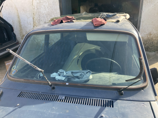

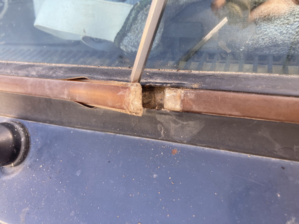

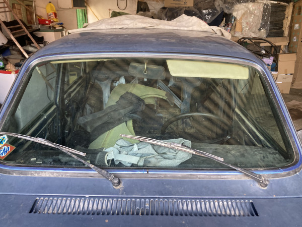

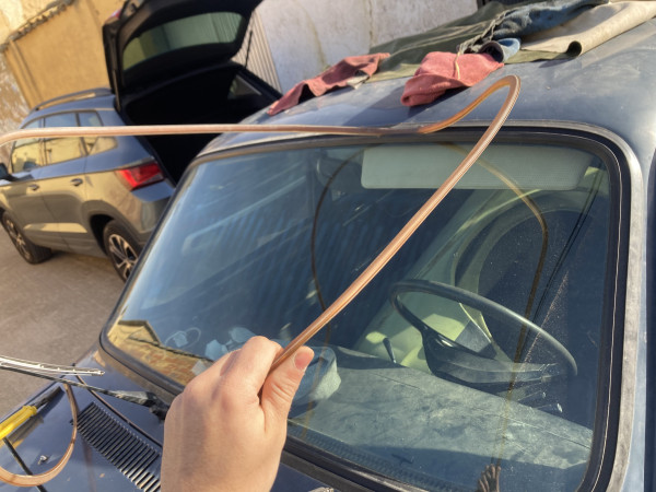

Y mientras hacía esto, había una cosa que me quitaba el alma, y era ver el cromado de las lunas quemado. Así que lo último que le he hecho ha sido cambiarlo por uno nuevo, bastante fácil.

Aquí dejo fotografías del proceso del cambio del cromado

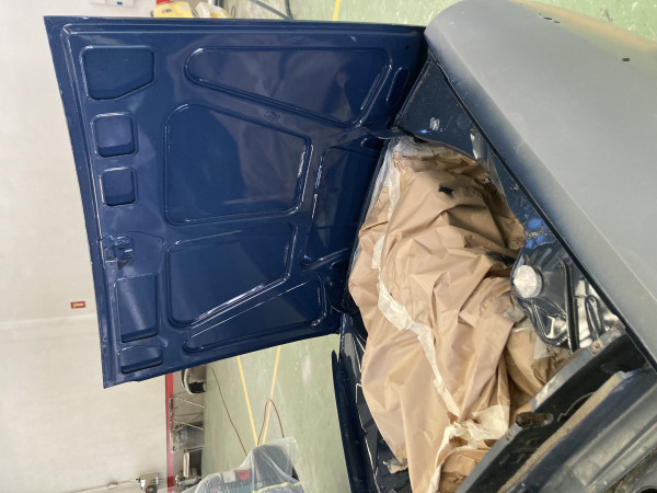

14 Jun 2023 10:16

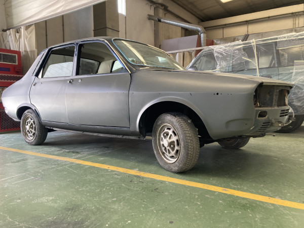

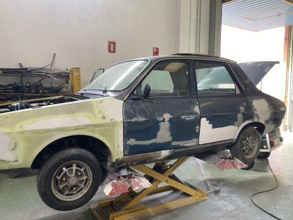

Aquí van unas fotos del proceso, coche con imprimación y probando el color en el vano motor.
No he querido quitarle los cristales ni el motor, por falta de tiempo.

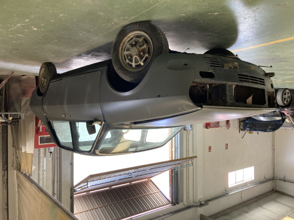

No se porque se han subido de la manera que le ha dado la gana
