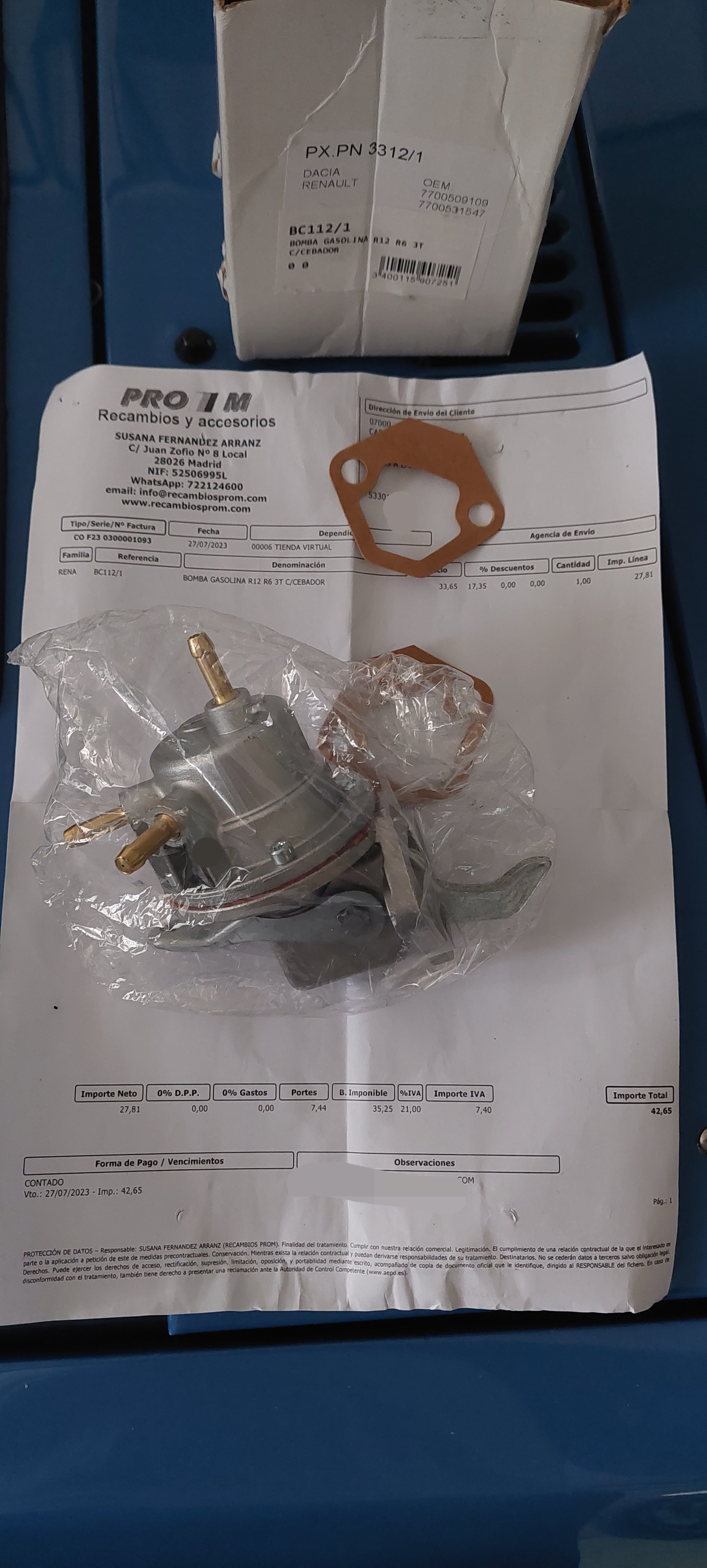

Yo le montaría una bomba de gasolina con cebador, le das unas pedaladas antes de arrancarlo y sin problema, yo la llevo en el mio para llenar los dos weber, sinó le lleva mucho tiempo llenar los dos carburadores y acabo por fastidiar el motor de arranque de darle tanto tiempo.

Esas bombas llevan una palanquita en la propia bomba y tienes que accionarla con la mano. Con 4 o 5 bombeadas ya llenas el carburador por completo y el coche arranca a la primera.

Pues yo me compré una mas , siempre viene bien tener recambio
