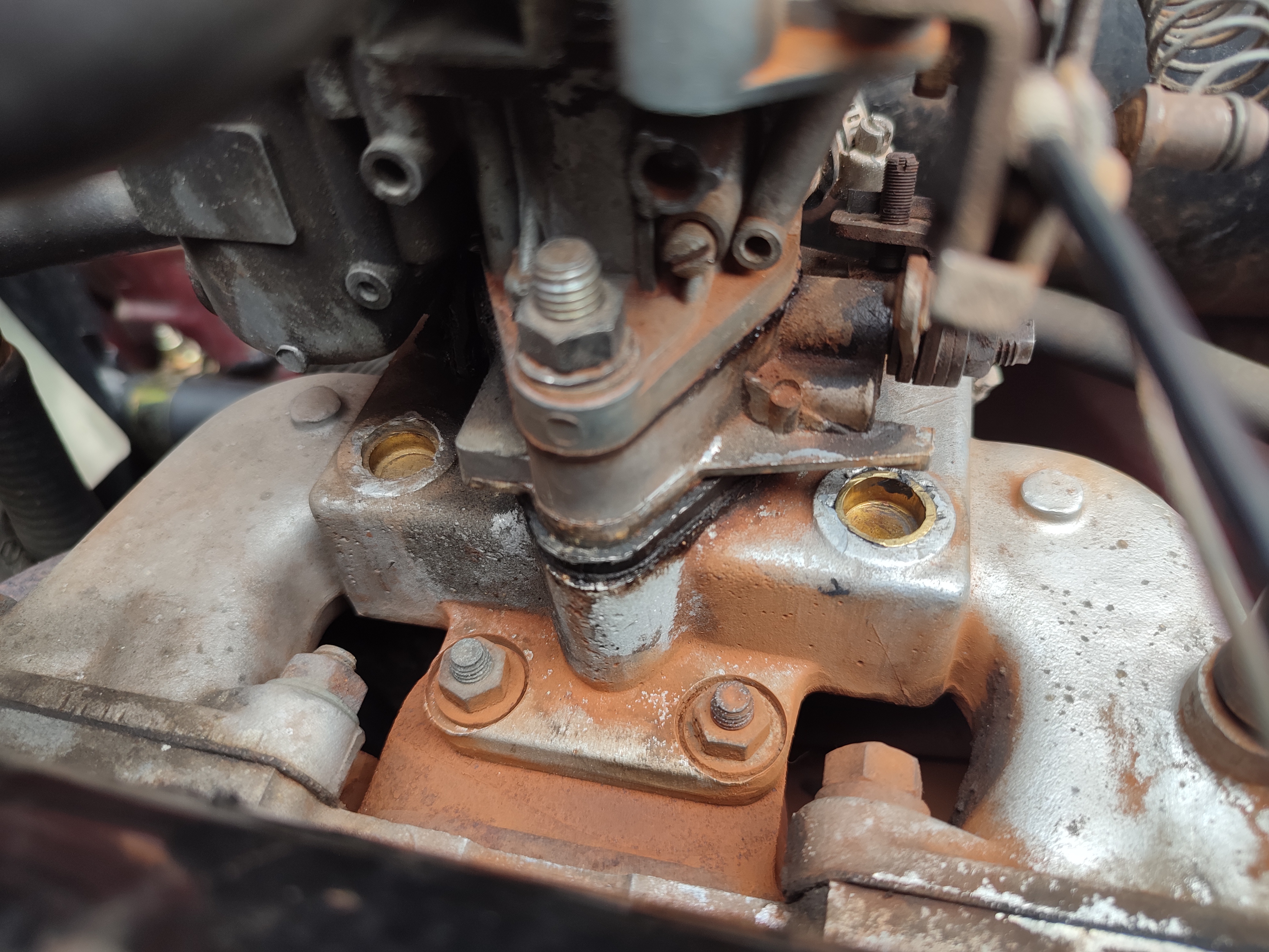

Perdón, que me equivoqué de foto poniendo una del carburador...

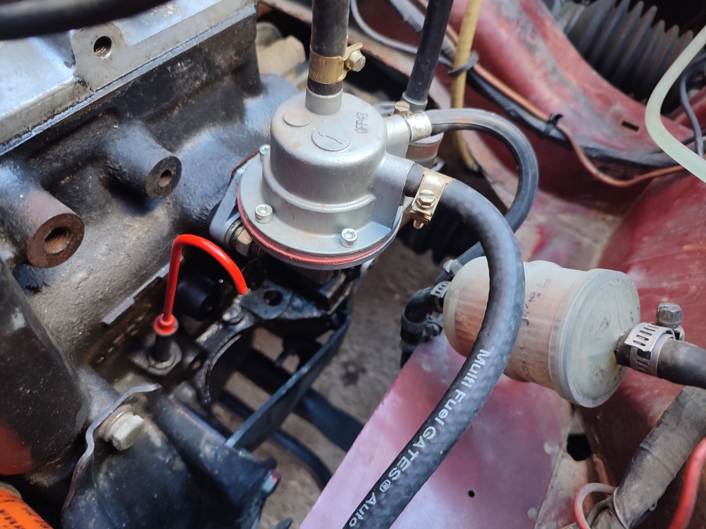

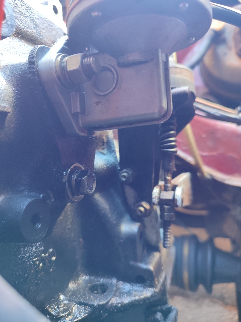

Ahí va la buena, de la vista inferior de la bomba.
