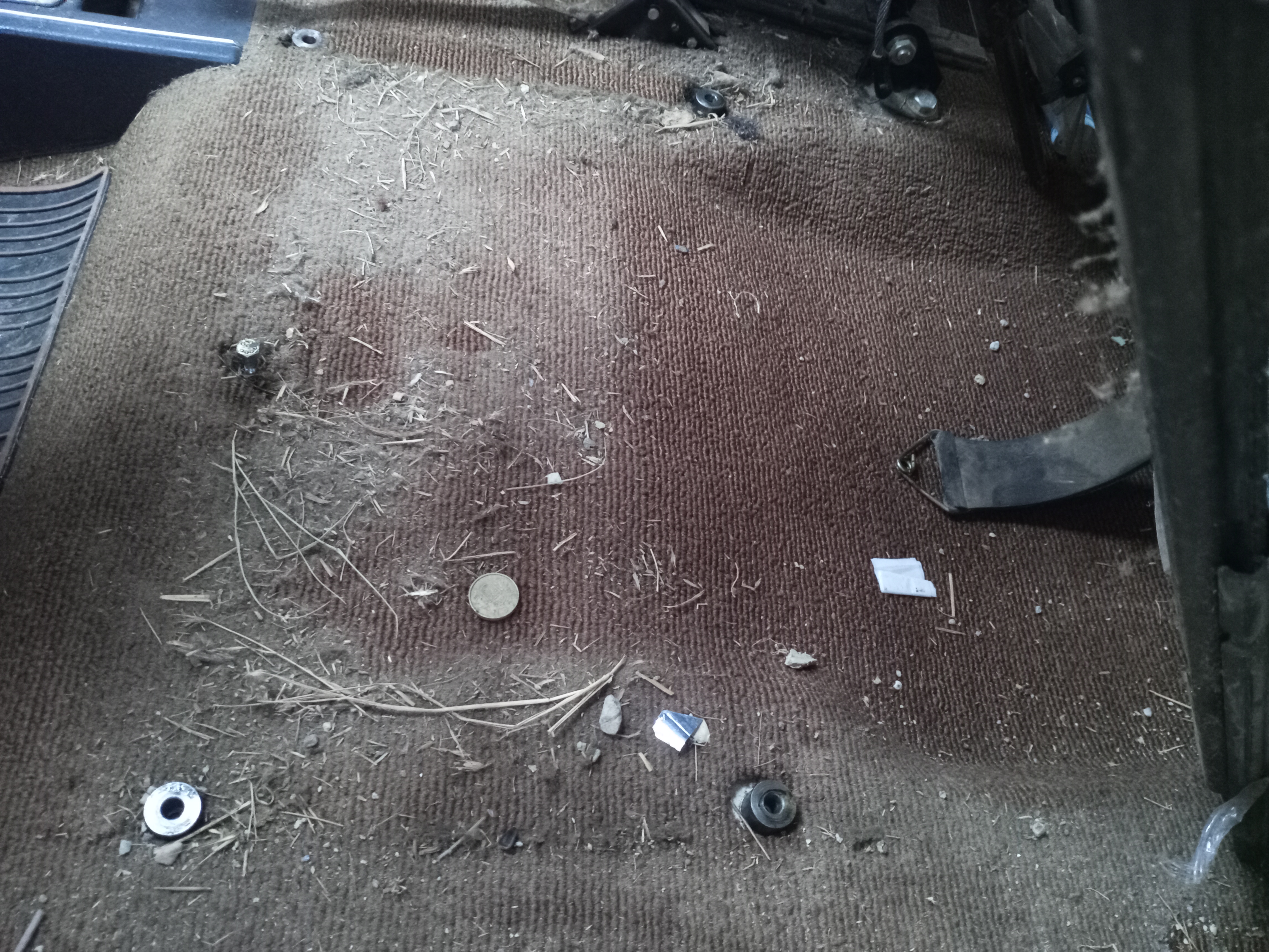

Puedo decir que este coche no le pasarían aspiradora en la vida

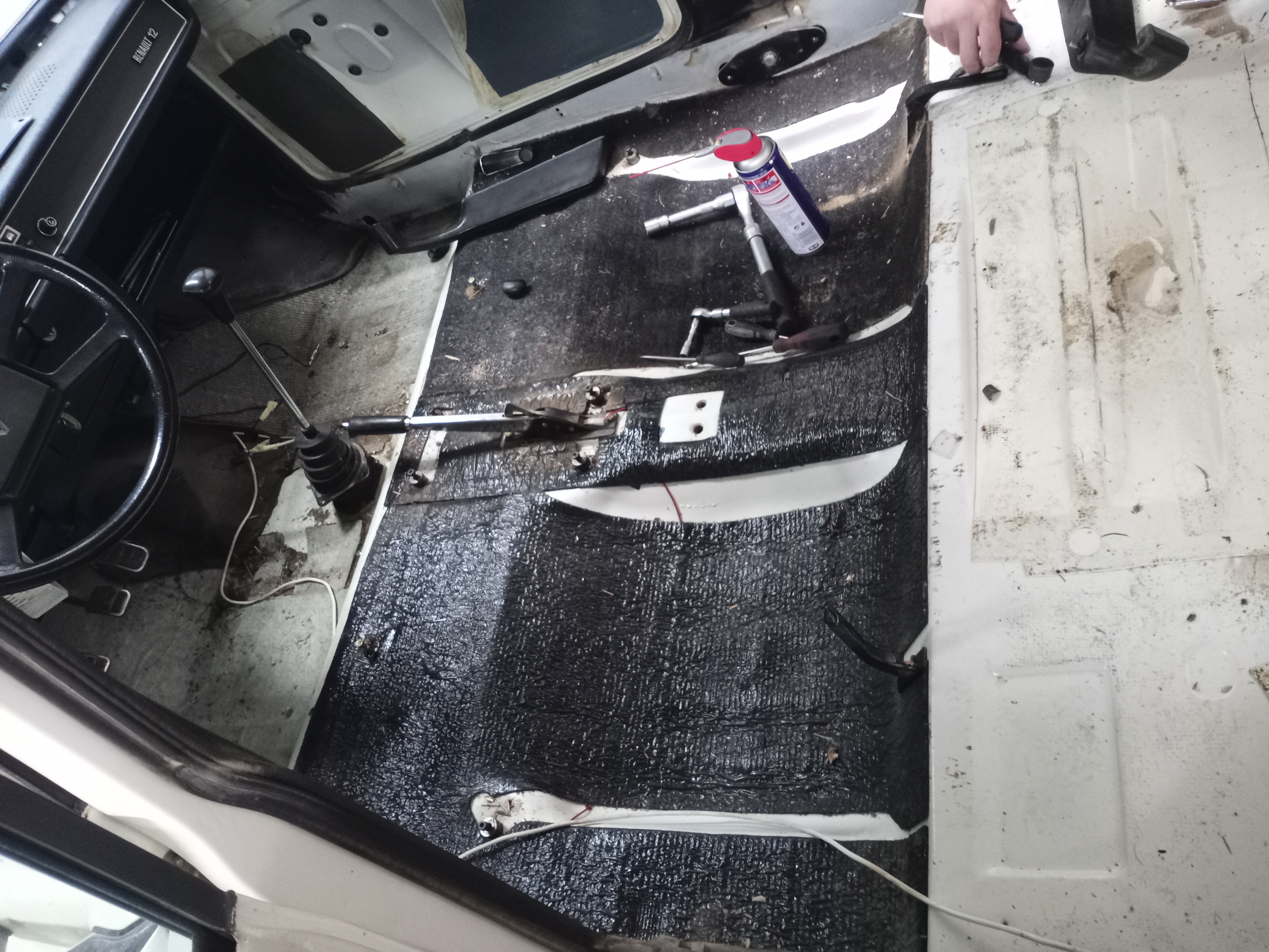

El suelo con su respectivo insonorizante. Por dentro está muy bien quitando los dos problemas de agujero que tiene en la parte delantera

Esas 100 pesetas que estaban bajo el asiento del conductor ya deben llevar años ahí perdidas.
Mucho ánimo con este nuevo proyecto que seguro se quedará en la familia para siempre.

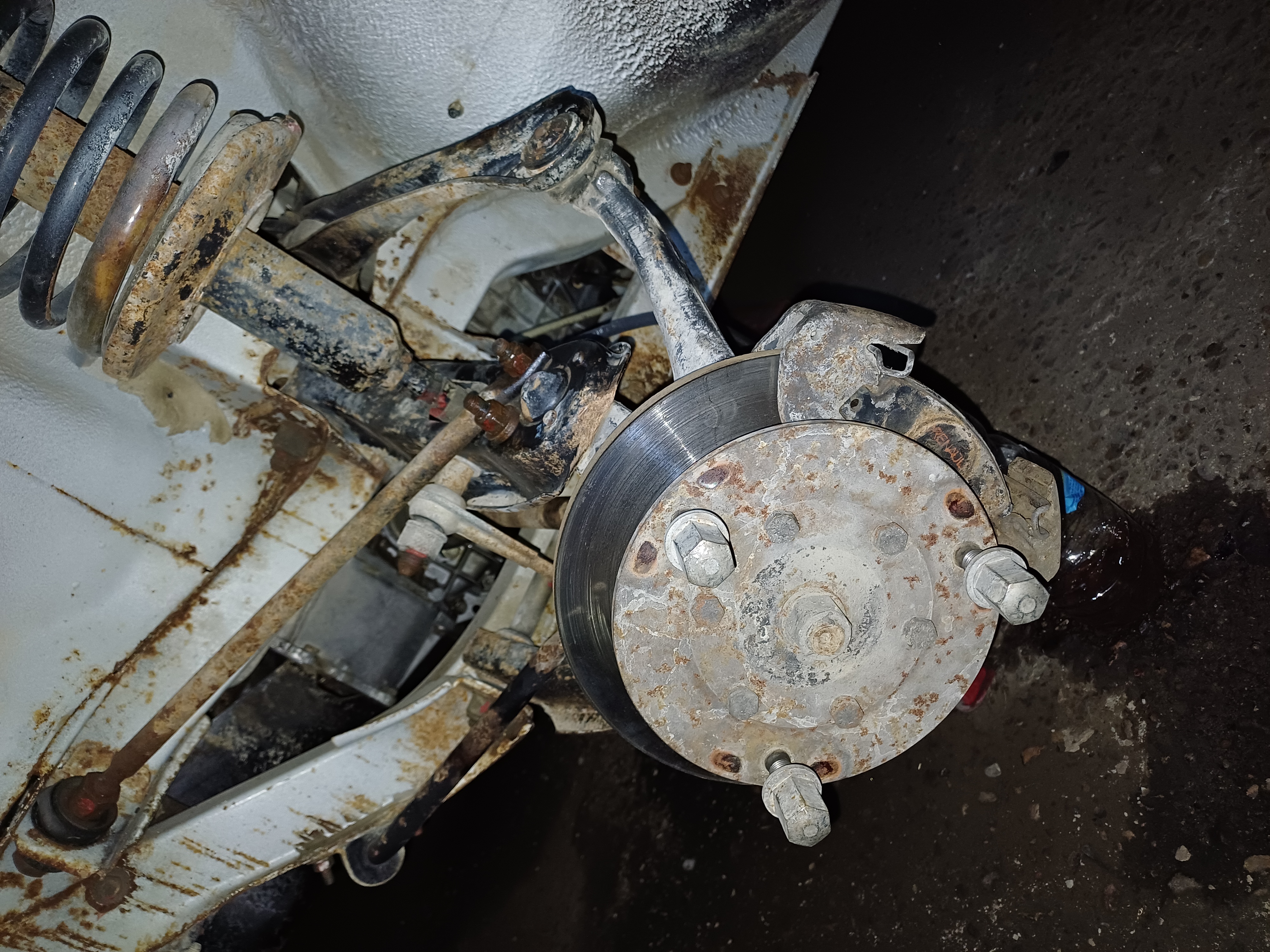

A falta de acabar de montar su interior por completo seguí a ratos con otros problemas que nos dimos cuenta que tenía el vehículo. De momento sigue con una toma de aire que no está muy concretada y lleva un relantí muy inestable,problemas de frenada y lo que salga sobre la marcha.
Los frenos delanteros a poco que se calentaban los discos,se quedaban medio agarrados y al final decidí desmontar y cambiar las juntas tóricas. Los frenos traseros de momento los pude desbloquear pero la ITV dirá si funcionan perfectamente o no.

Con ayuda de una tabla de material resistente en cuña sacamos la pinza para poder trabajar mejor y limpiar

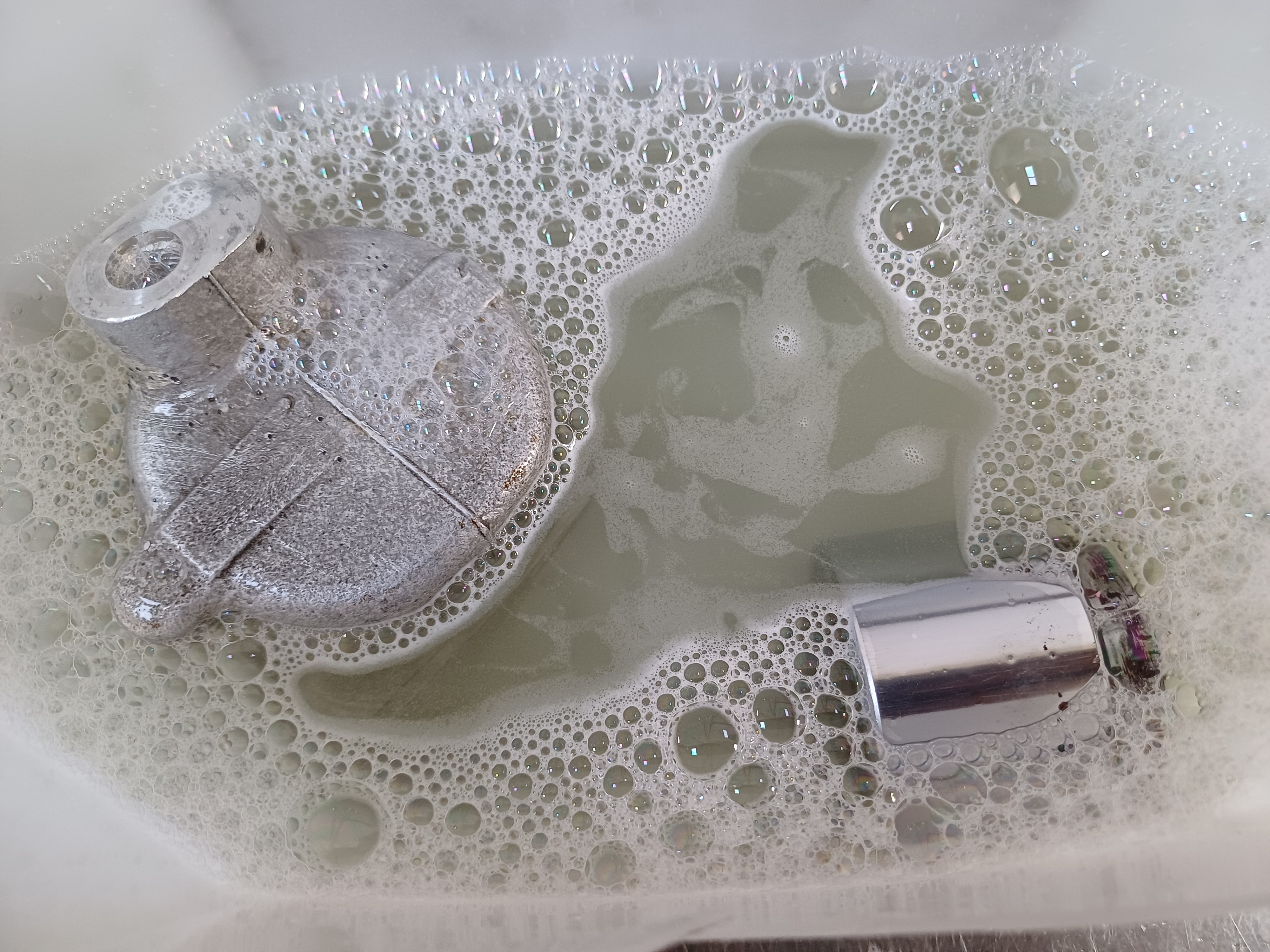

Limpieza de los bombines
