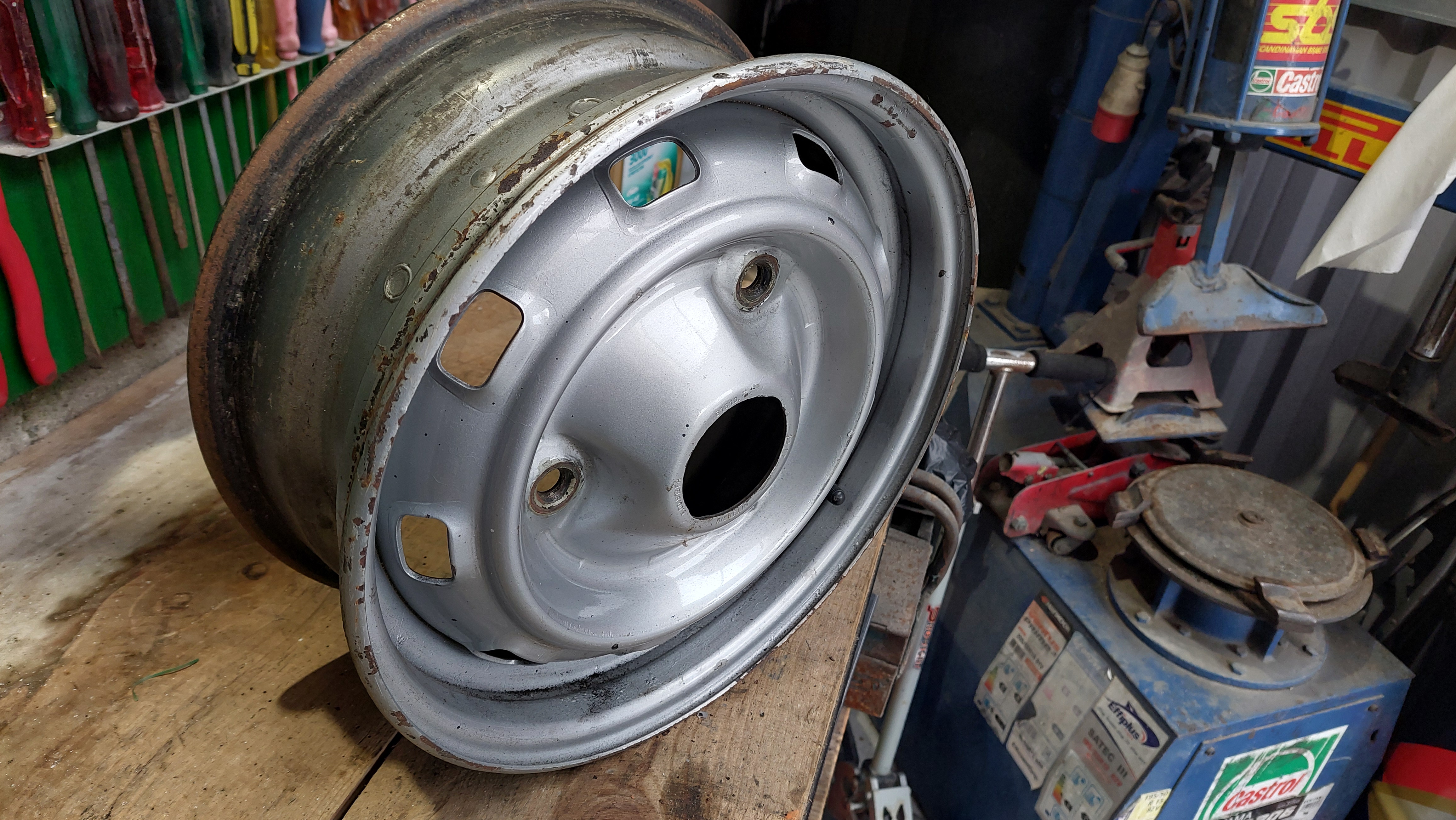

Diferencias entre llantas de R12 N , TL hasta 1975 y TL post 1975, adjunto fotos .
La diferencia está en los agujeros, la de TL primera serie tiene los agujeros con algo de relieve y lleva un total de 10 y la llanta de N lleva solo 8 agujeros ,no llevan relieve y son mas alargados. Ambas son tubetype ( para montar con càmara)

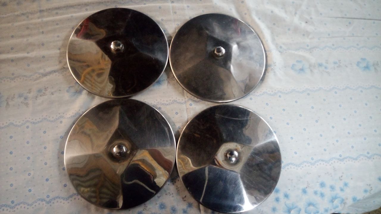

Todo esto vino porque Solares se compró unas pensando que serían todas iguales pero en Manzanares en la reunión de Navidad nos dimos cuenta in situ que había diferencias si te fijabas bien. Los tapacubos que llevan ambos modelos también son distintos.

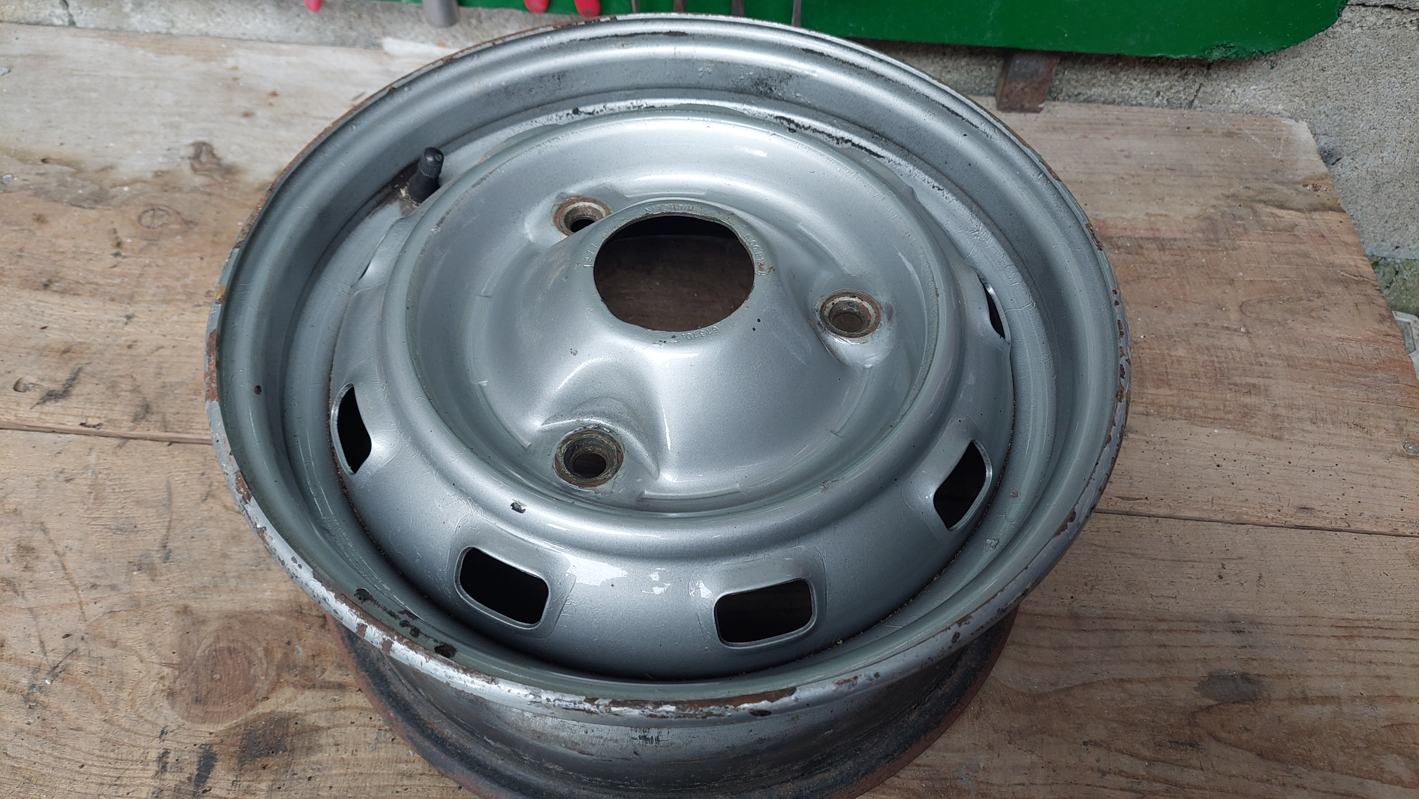

Y por último dejo foto de la diferencia entre la llanta de TL primera serie y TL segunda serie
La de TL moderno tiene 9 agujeros ,la antigua 10 y en el centro lleva agujero grande para poder equilibrarse más fácil en una máquina y el tapacubos central es de plástico y no de chapa cromado como el de primera serie

Decir que los tres modelos son tube type, deben ser montados los neumáticos con câmara, si alguien vió alguno de estos tres modelos de llanta con la hendidura para montar tubeless, que lo diga, yo nunca he visto ningunas, tampoco nunca me había fijado tanto en estas llantas, ya que no son las que más llaman la atención, como las rostyle.

Las del 12 N segunda serie creo que son como las de TL segunda serie. Yo sí he llegado a ver un N segunda serie, creo que del 80, era el de Carlos Kirosín, de Asturias, matrícula de Oviedo, recuerdo verlo en la nacional de Toledo, ese coche se lo había vendido a un chico de Madrid, estaba la historia publicada en el antiguo foro campanilla, el chaval había subido de Madrid a Oviedo a buscarlo el día de nochebuena y se había quedado a cenar con ellos, una historia muy curiosa. Tiene que haber alguna foto de ese coche. Recuerdo que era idéntico al TL pero había alguna ligera diferencia y en los papeles venía reflejado como R12 a secas, había un post sobre el también en el antiguo foro.

Antes dije que no sabía si había llantas de TL segunda serie tubeless y mira por donde tenía yo una en casa
Es marca michelín fabricada en el mes de diciembre de 1977.

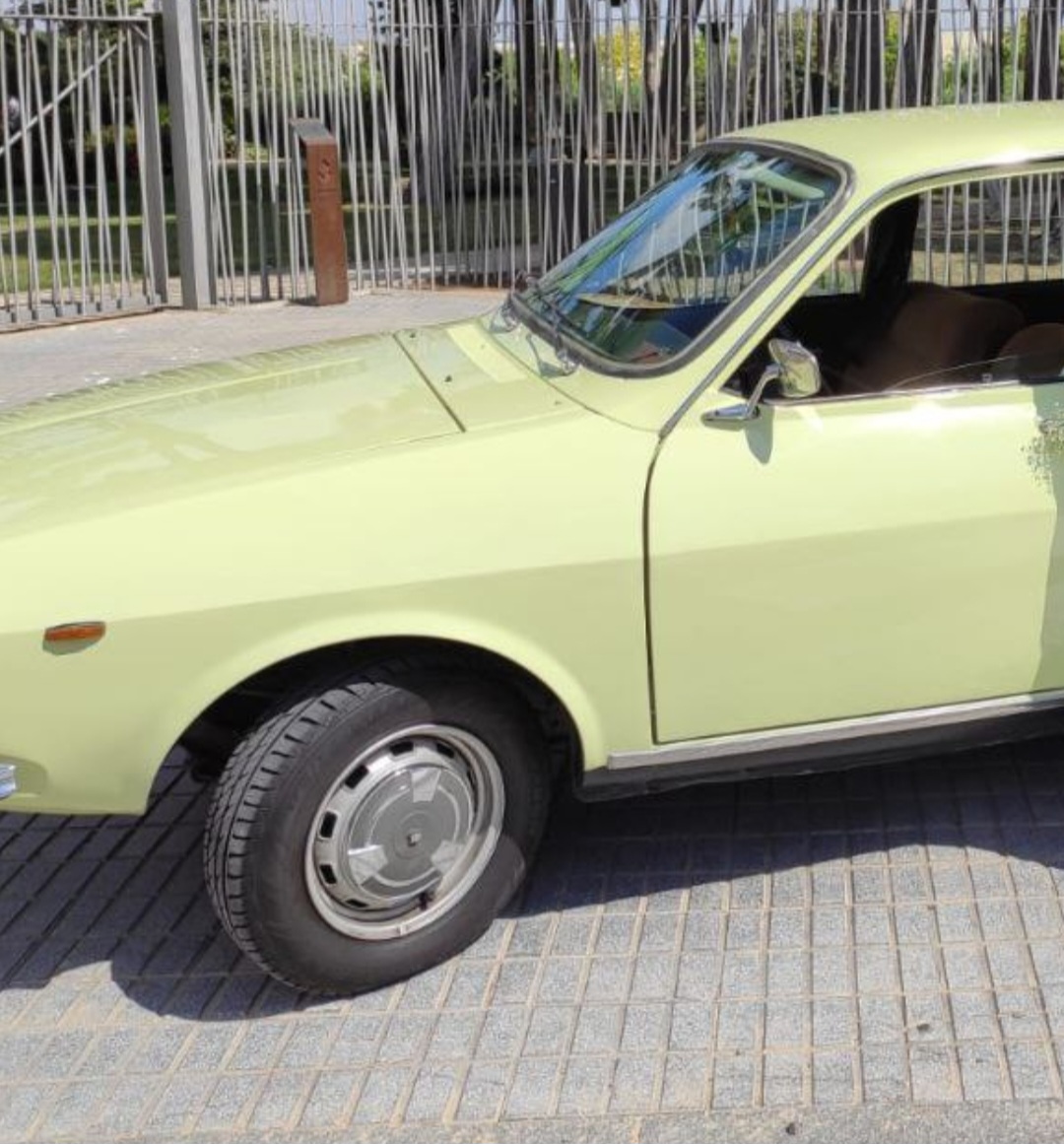

En su día quise comprar los tapacubos del N para ponérselos a mi TL y ya me advirtió el vendedor que no me los llevara que me bailarían.
Buen aporte para tenerlo por aquí por si alguien tiene dudas.

Pues si, además tomé foto de tu TL para ilustrar el post.
Aquí queda para resolver dudas.
