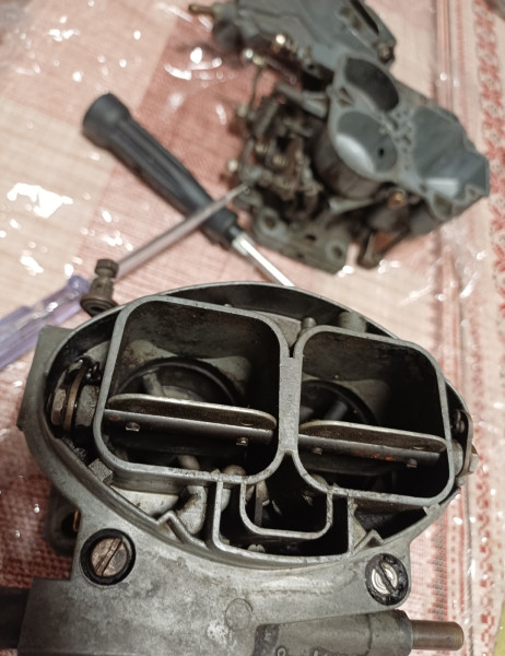

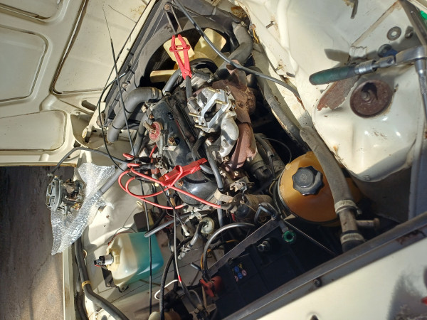

Buenos días!Al final después de dar varias vueltas, hemos quitado el carburador de la ranchera ya que no iba en parámetros y se mando a reparar. Cuando se compró el coche, se hizo una breve limpieza en la parte del cuerpo de arriba y se le cambió la junta de papel. En el primer arranque, si no arrancaba bien a la primera, le costaba bastante arrancar después y daba la sensación de coche ahogado, luego en relanti alguna vez se paraba el motor y me veía negro para arrancarlo, no se podrían regular bien los gases y el segundo cuerpo trabajaba mal.
Con otro carburador en la mesa que le había comprado a un compañero, nos dimos cuenta, que el que menos holgura de mariposa tenía era el que tenía montado en el coche, así que este mismo se fue a Lérida a un jubilado que sigue tocando estos chismes.
Después, con el carburador reparado, hemos decidido de anular todas las tuberías de recirculación de gases que van al carburador y a la admisión ya que el motor le tocará dentro de poco hacer aros quizá, después de la limpieza que hice en el carburador nada más comprarlo en 2000 km salió el carburador negro en la parte de arriba, esto indica que los gases no son nada limpios y viene mucha porquería no deseada del motor.

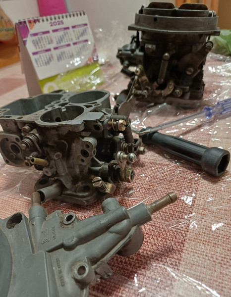

Carburadores de repuesto
Un carburador desmontado y otro completo que tenía guardados por ahí por si acaso

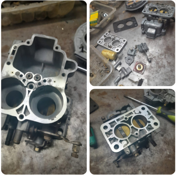

Aquí las pocas fotos que mandó el abuelo del proceso de la reparación

Carburador desarmado

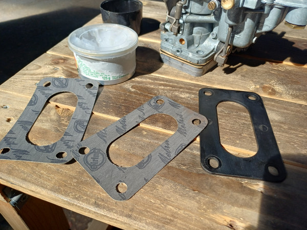

Al carburador se le hizo una limpieza integral, se planearon ciertas cosas que estaban dobladas y cambio total de juntas y membranas
Juego de juntas nuevas
