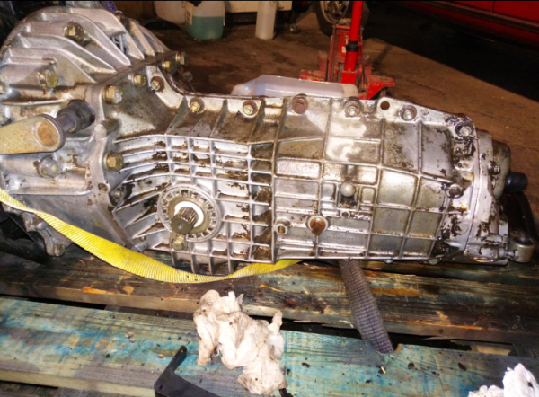

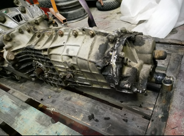

Empezamos con la caja de velocidades.
Verdaderamente no muy sucia 😃, había visto peores, pero con pérdidas de aceite por todos los retenes y incluso por la unión central.
La la limpie bien por fuera con agua y quita grasa,gasoil mezclado con gasolina,etc.......Como no se iba toda la porquería,decidí de llevarla a limpiarla con arena cuando limpie las llantas.Por fallo del granulado ya me la dejaron bastante picada,en fin!!!!uno de todo aprende y siempre existe una primera vez😜😃.
Aquí ya todo lo que hice con los productos,a partir de aquí tape todo bien y a limpiar  con arena

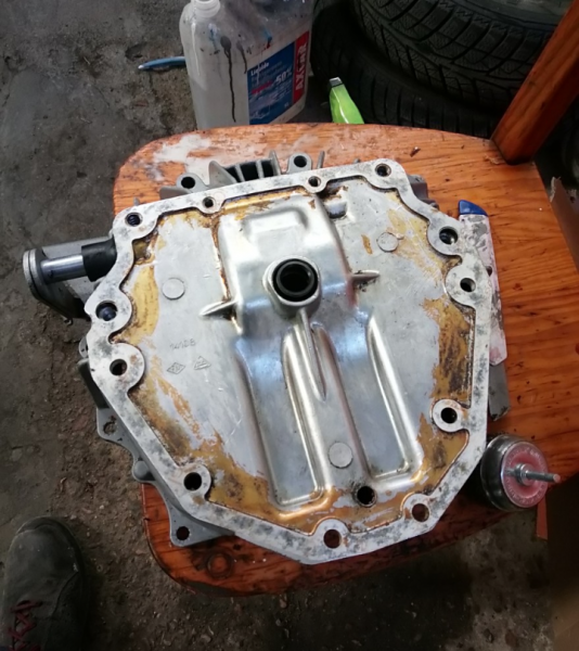

Publicado: 15 Feb 2020 16:14
por Cucos Gabriel
Con la campana fuera para cambio de reten del primario
El retén lo conseguimos después de dos semanas en la Renault.
Más adelante dejaré un apunte con las medidas de los retenes que cambie.
Hay que tener muchísimo cuidado con la Junta de papel, preferible construir una nueva con papel de juntas. las de antiguo stok vienen muy resecas y no cuadran agujeros. Yo para poder colocar la Junta en la tuve que mojar con agua y a la hora de poner el hermetic no hizo bien su función siendo que moje la junta.
También me dijieron que hay la posibilidad de usar una silicona especial y se olvida uno de juntas o hermetic.
