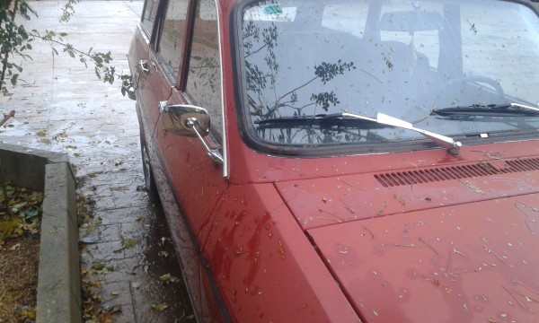

Pues yo veo perfectamente por este espejo derecho. Es más, como no le dá el aire de los que te cruzan de frente, sólo se desregula cuando algún niñato le toca.
De todas formas, yo me encuentro a menudo que mucha gente regula el espejo exterior, sea del lado que sea, para ver medio coche, con dos problemas:
1/ como vé medio coche, pierde medio espejo para ver los carriles laterales....
2/ al ver medio coche, el espejo está muy en línea con la carrocería, con lo que cualquier coche que esté detrás con luces altas o luces de led, deslumbra
La mejor forma de regular los espejos exteriores, es ir abriéndolos hasta que se deja de ver la carrocería de nuestro coche ya que a partir de ese momento hemos reducido el ángulo muerto en gran medida, y para aparcar, siempre podemos mover el cuerpo ó la cabeza para buscar referencias, pero no tocar el espejo, en conducción normal un leve vistazo sin mover el cuerpo con los espejos regulados con este método abarcan bien los carriles laterales

Yo en el R6 llevo tambien los del R18 cuadrados y lo único que el derecho lo tuve que poner unos cms más atrasado para que el pilar A no me tapase la visión. Por lo demás son sólidos y estables y se ve de maravilla por ellos

Bueno pues yo llevo los replicas o los otros, y se que uno valia para todo y el otro no valia para el lado dcho, asi que la solucion fue facil.
La verdad es que me parecen iguales, solo que uno lleva contraseña de homologacion y el otro no lleva nada.
La regulacion de los espejos como dice Antonio, es la correcta, de manual, pero yo no puedo con ello porque me falta algo sobre lo que referenciar lo que estoy viendo. Yo procuro casi perder de vista el coche, pero sin dejar de verle. Veo las manetas y pulsadores traseros de puerta y un poco de chapa, pero lo veo porque si no, voy muy incomodo.
Debe ser un defecto del camion y del autobus, porque eso de no ver donde acaba o por donde pisa pa rueda de atras.....
En cuanto a la vision, yo lo solucione de una manera elegante. Llevo espejos panoramicos a medida. Veo perfectamente como en cualquier coche actual. Me costo 7 € cada espejo. Ahora ha subido el precio hasta 12 pero merece la pena porque dejan de ser espejos inutiles y cubren muchisimo mejor los angulos.

Ayer volví a intentar colocarlos y no hubo manera, me reafirmo en que estas replicas de Portugal son los dos izquierdos. Vamos, que para esto me hubiera quedado con los que tenía y me habría ahorrado 72€ que fue lo que costaron con el envío.
