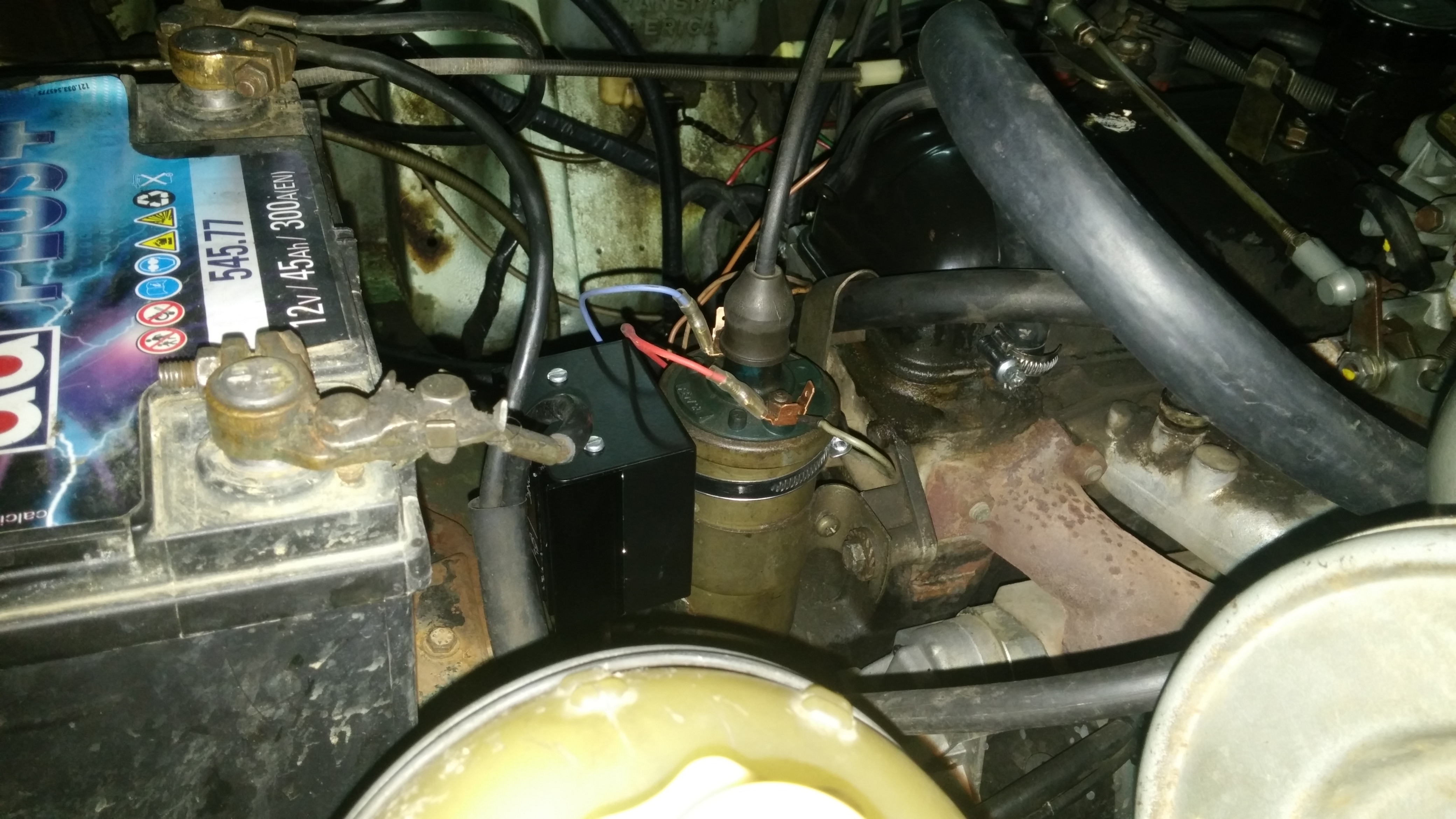

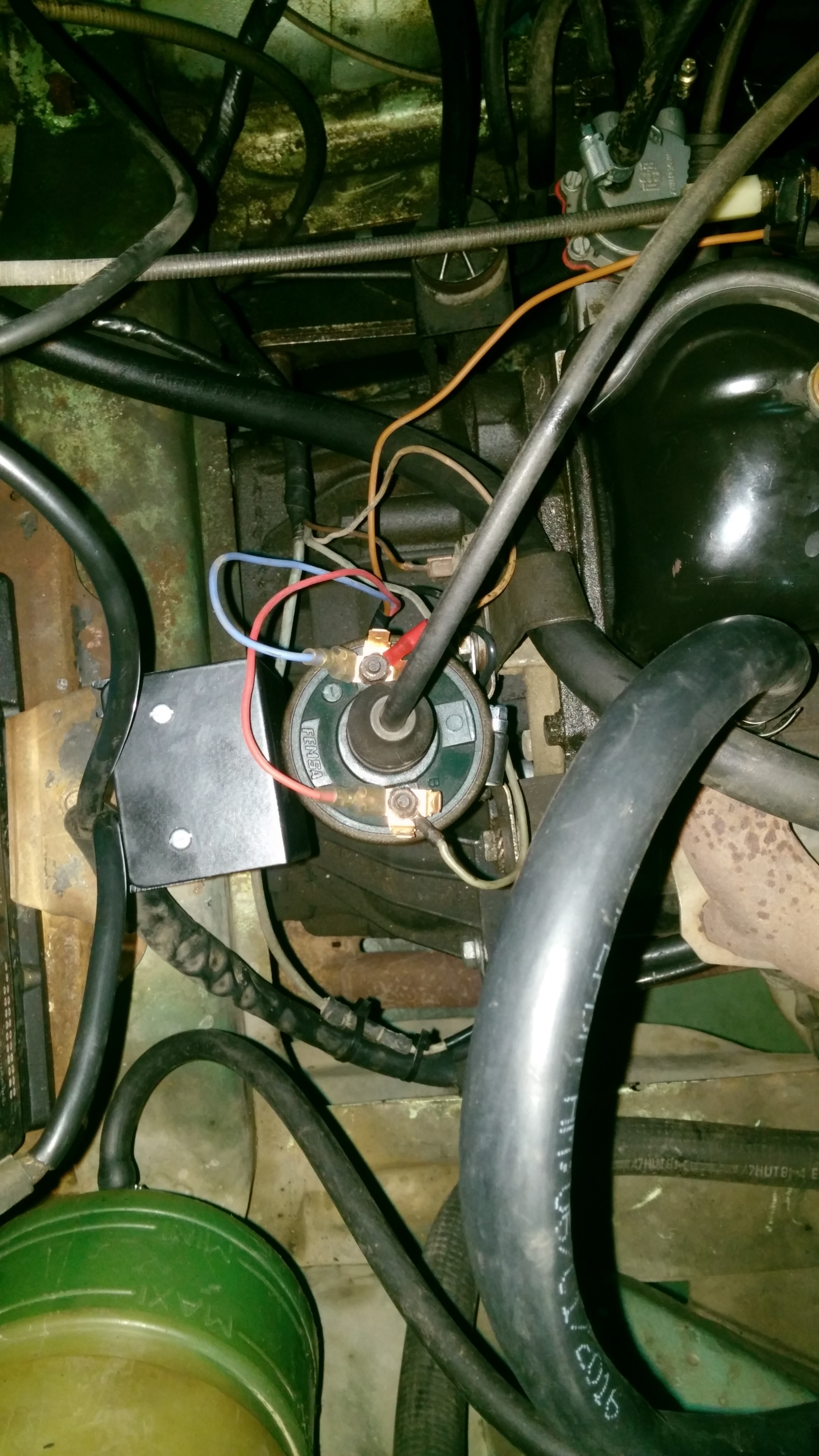

Autobusero rockero escribió: 30 Sep 2018 16:34 Asi pues, recomendais la instalación del sk181? Estoy pensando de montarlo en el ts. A parte del sk, hay alguna alternativa mas que no sea un femsatronic o un sev marchall?
Buenas, yo también llevo montado el Sales Kit y estoy muy contento con el.
Otra alternativa es el Velleman https://www.google.com/search?q=vellema ... 02&bih=926
Yo ni lo he probado ni se como funciona ni nada...
