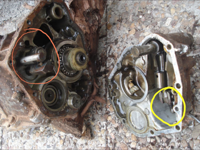

A ver si esta te vale.
En rojo he señalado las tres varillas, estás tienen un hueco en el que debe alojarse la punta del selector (en amarillo) Podría ser que no estubiesen bien alineadas las tres al montar la tapa, y se haya quedado una sin enganchar.
Es una suposición
Es una suposición

Si, es una opción, ya que sí desmonté esa tapa, aunque creo recordar que si estarían todas bien engranadas, porque si no, salvo que esté equivocado, no podrían entrar las otras no? el selector entraría en el hueco que dejan las varillas...JuanSportCoupe escribió:A ver si esta te vale.
Es una suposición
La foto es muy buena, muchas gracias, como lo único que toqué es esa parte, creo que el fallo debe estar ahí, aflojaré un poco el tornillo del selector, por si me pasé y tiene que tener algún juego para rotar para engranar la marcha atrás, y si no da resultado, desmontaré esa tapa , a ver si puedo desde abajo sin sacar la caja del coche... que hay desmontar muuuuucho para ello y ya que me queda poco no me apetece nada
La cuestión es que , aunque hace el recorrido de marcha atrás bien, lo que entra es la segunda, por eso la duda de haberse dejado algo mal, en ese caso no entraría ninguna no?
