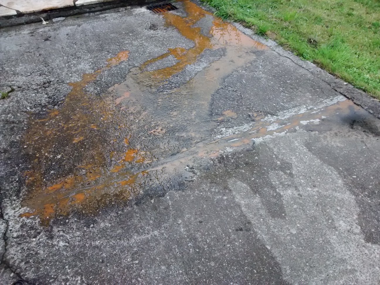

La semana pasada cambié el liquido refrigerante, y salió una cantidad impresionante de porquería. Metí manguera por el circuito hasta que quedó limpio. Purgué bien el circuito.

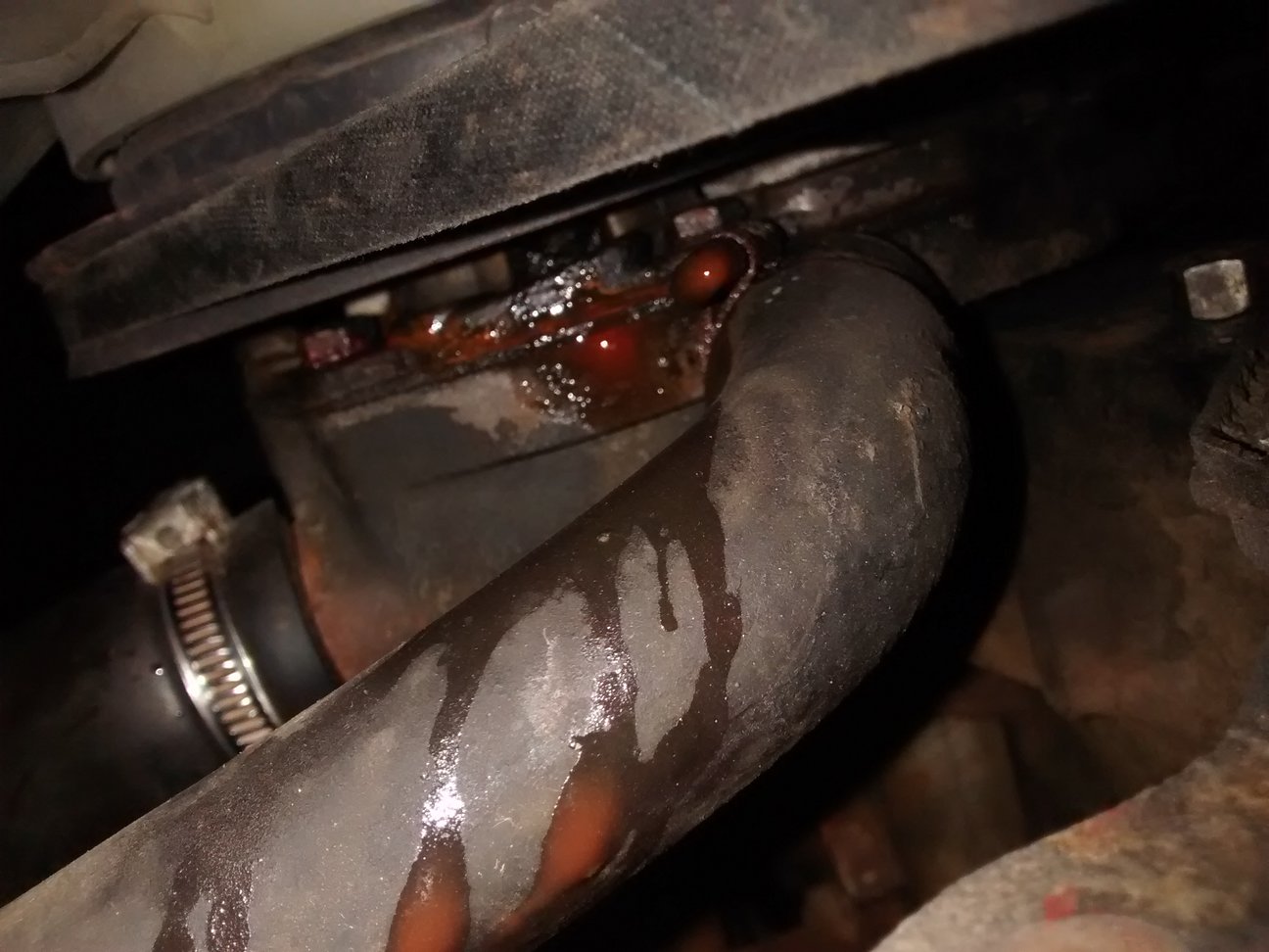

Ahora he visto que ha empezado a perder por una junta de la bomba de agua. Supongo que antes no perdía porque el agua estaba tan densa y había tanto poso que aunque estuviera mal la junta no salía.

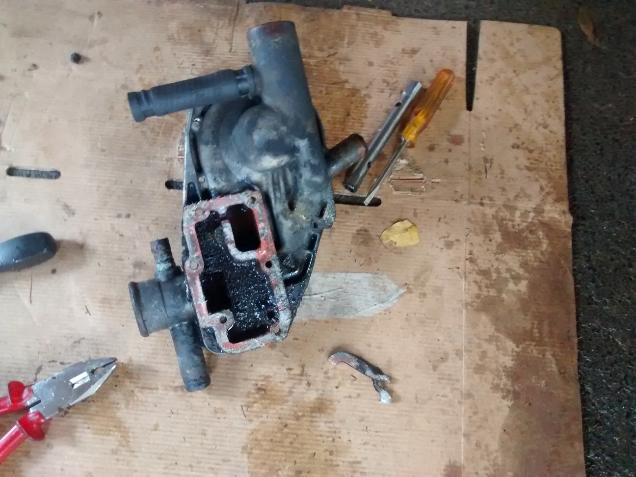

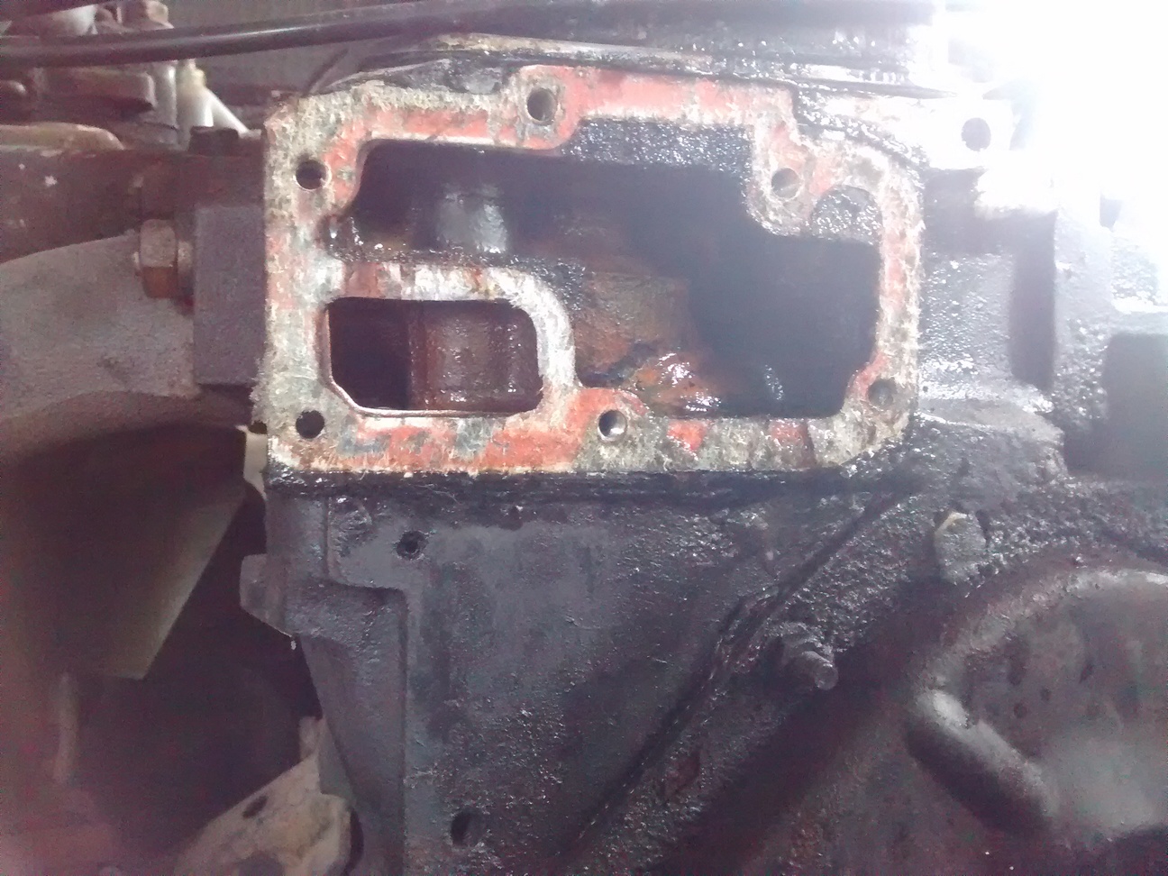

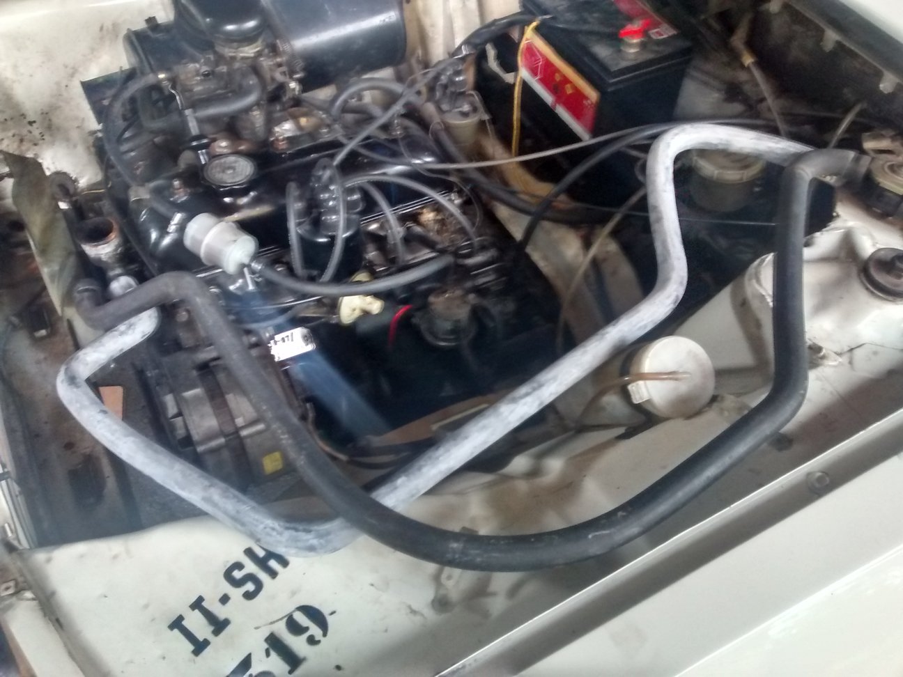

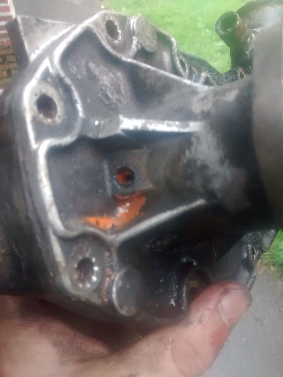

También vi que uno de los manguitos de calefacción que compré es distinto al del coche, pero también valdría, aunque no podría usar los dos puntos en los que se sujeta el manguito a mitad de camino. Es el que se más blanco en la foto. No sé si devolverlo o ponerlo. Se agradecen opiniones. Lo compré en tienda física, así que la devolución es fácil. Aquí se ve la fuga que tiene la bomba de agua vieja. Gira bien y sin hacer ningún ruido, así que creo que la soldaré y me la quedaré por si acaso. Así de sucia estaba la bomba de agua, y el motor por esa zona. Quité bien la junta vieja con un cutter y limpié el interior más o menos a manguera.
