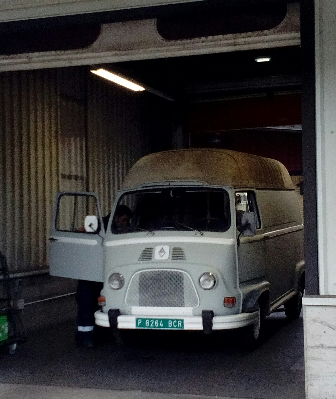

Hola aquí dejo la foto para que este comentario valga pa algo ,es en la itv haciendo la prueba de humos la cual no paso ....j

Gracias por las ideas .!!!,yo creo que va a ser el carburador que me esta jodiendo por que el tornillo de la mezcla lo cierro entero o lo habrá hasta casi quitarlo y no hace absolutamente nada sigue igual no cambia el sonido,ni el ralentí ni el humo ,por que debería notarse algo verdad ? Como el de el paso de aire que según lo giro un pelin el motor se para ...yo creo que ese tornillo algo le pasa ,como lo podría comprobar ?
Re: Mi renault estafette (motor r12 ts)
Lo mejor es que desmontes el carburador entero y le metas una buena limpieza y juego de juntas, si no tiene mucho desgaste, con eso debería de bastar.
