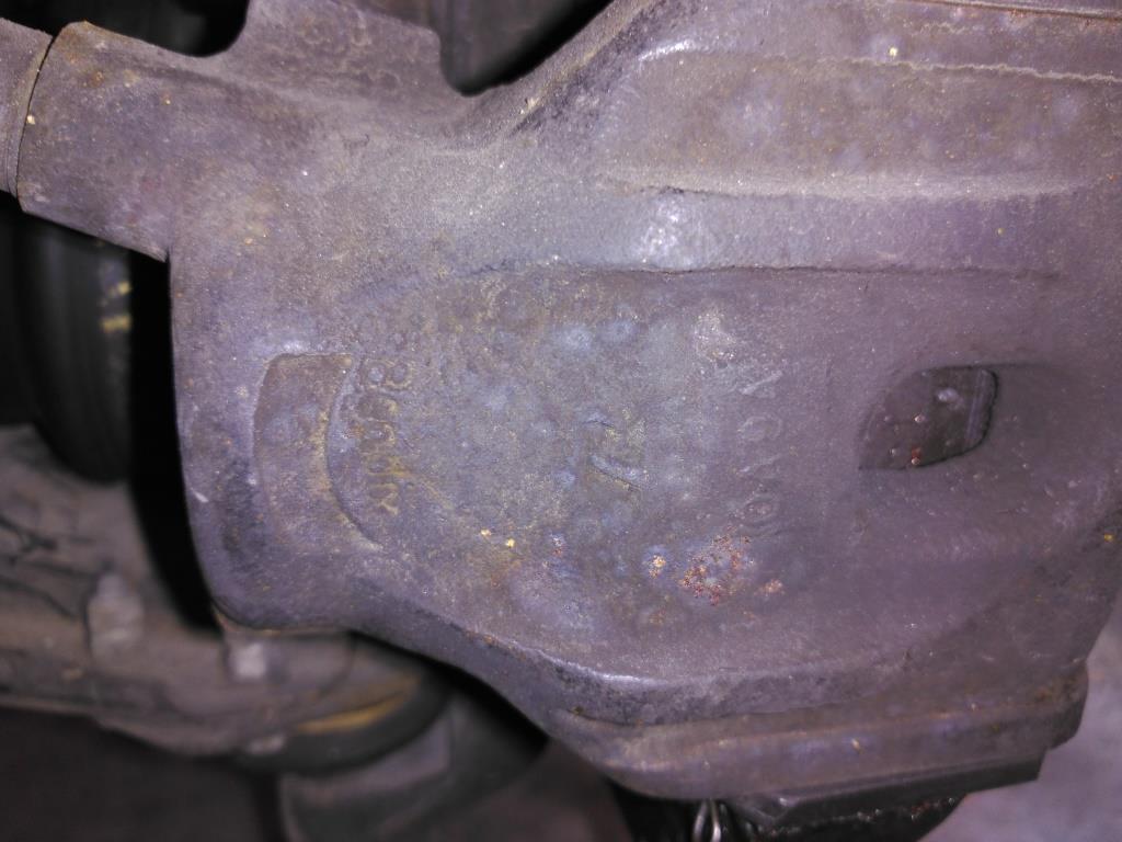

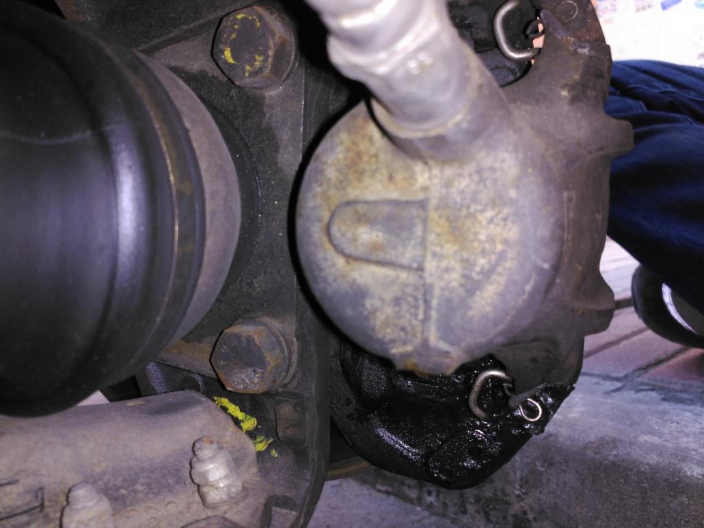

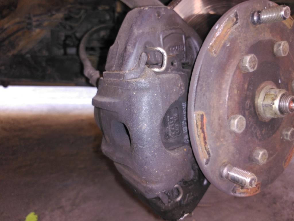

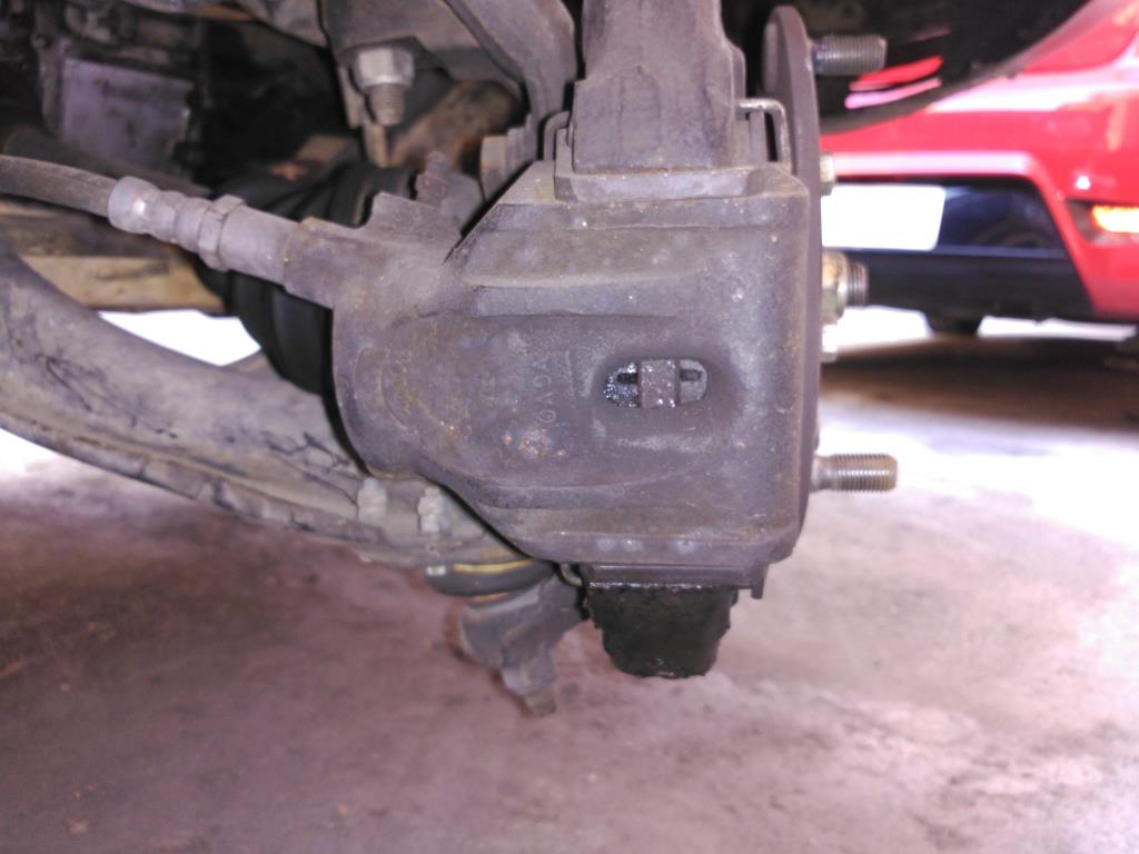

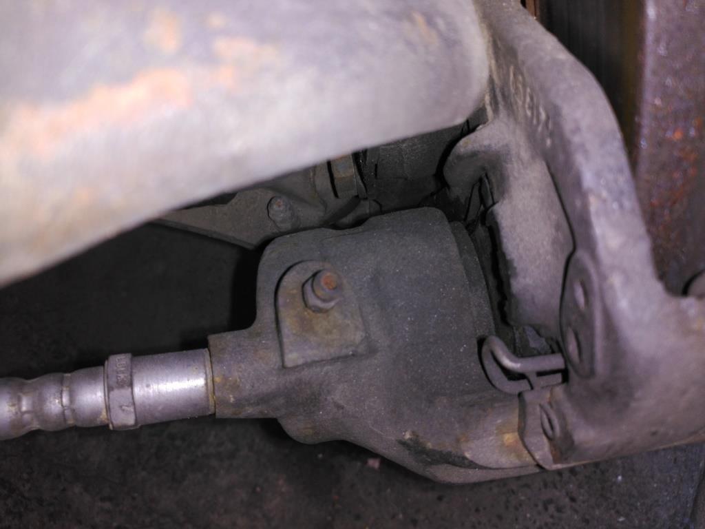

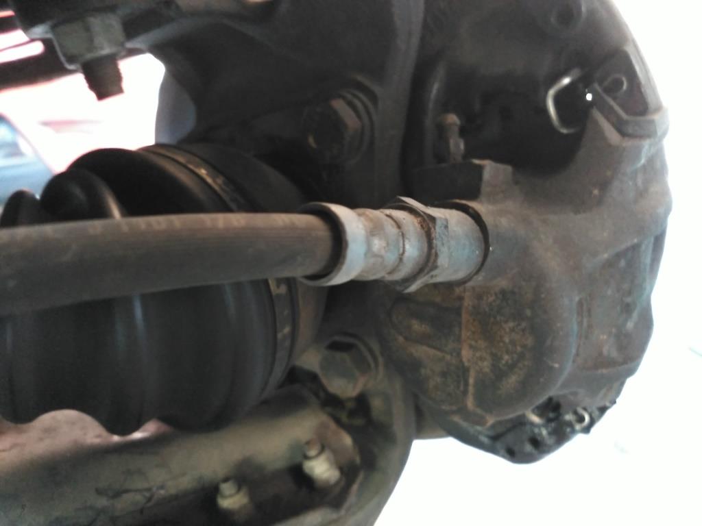

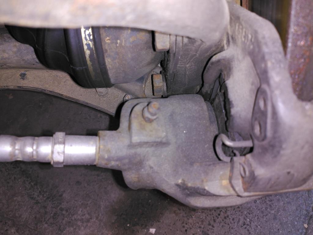

Hola compañeros.
Mi R12 TL de 1980 pierde líquido de frenos.
Viendo por donde mancha no proviene del latiguillo, y tampoco del purgador, así que debe salir del pistón de la pinza.
Supongo que las pinzas se pueden reparar, sustituyéndoles las gomas, pero me gustaría encontrar las pinzas completas.
He mirado por internet, pero las que hay no se parecen a las mías.
Adjunto fotos de las pinzas de mi R12, son de sistema Bendix.
Alguien conoce dónde puedo encontrar las dos pinzas?
Muchas gracias!
Muchas gracias!

Entonces mis pinzas son raras?
Las pinzas normales que dices tú se pueden adaptar?
En ese caso habría que cambiar también las pastillas, no?

No son raras, son menos comunes., desmonta los pistones limpia bien y mete gomas nuevas, seguro que solucionas el problema.

Ok.
Si alguien sabe dónde puedo encontrar estas pinzas, por favor, decírmelo.
Las gomas de los pistones son dos por pistón, verdad? Esas gomas son comunes para todos los tipos de pinzas de 48 mm?

Encontrar exactamente esas te va a costar un huevo.
Yo estuve mirando para el mio y las tuyas es la primera vez que las veo. En todos los sitios mirados he visto los otros dos modelos.
Cada pinza lleva un solo piston. Cada piston lleva una torica interior y un guardapolvos externo. Y las pastillas de freno son validas para todos esos modelos de pinzas de 48 mm renault.
Yo si encuentras unas como las tuyas, pues vale, pero no dejes de mirar las otras, que son mas habituales y encontraras mas facil.
La opcion de repararlas es mejor si no esta rayado ni oxidado el interior del embolo.

Gracias Telémaco.
Seguiré buscando las pinzas.
Si no las encuentro, en Oscaro venden el kit de reparación, supongo que valdrá para mis pinzas.

Hola, yo tengo esas mismas pinzas en mi coche y las reparé hace varios años con el kitt de Autofren Nº D4003 y siguen fucionando sin problemas. Sólo compraría las pinzas nuevas si tienen algún desperfecto o si los cilindros están mal. Piensa que aunque las encuentres nuevas las gomas pueden tener varias decenas de años e igualmente tendrás que cambiarlas. Es una reparación cescilla que puedes hacer en tu casa.

Gracias ArGlo.
Si no localizo las pinzas (y valoro su estado), buscaré ese kit (gracias por la referencia exacta).

El guarda polvos te sirve?, es que yo puse un kit autofren y el guardapolvos no valía para mis pinzas
