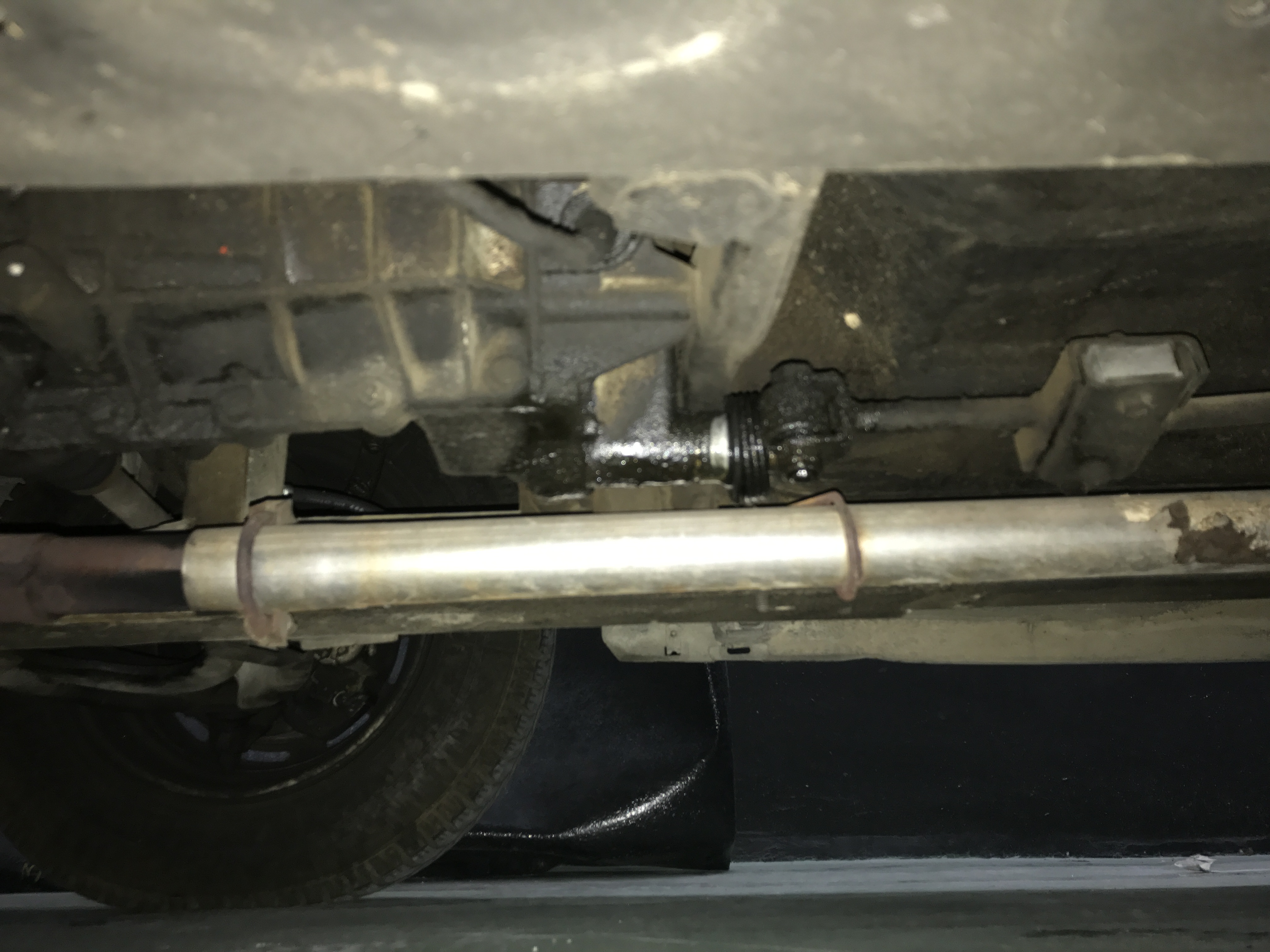

Bueno, pues como ya casi mente en otro poste el embrague de mi 12 dijo basta y espero poder cambiarlo este jueves, el tema es que he mirado por debajo y me he dado cuenta que pierde valvulina por lo que puede ser el selector. Sabéis si lleva algún retén en esa zona y si es complicado el cambiarlo ?
La verdad que antes parecía no perder y ahora pierde bastante .

Si lleva, si, y es un pelin complicado tanto encontrarlo como ponerlo. Yo ya ni recuerdo si al final lo deje como estaba....

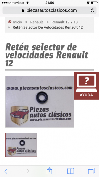

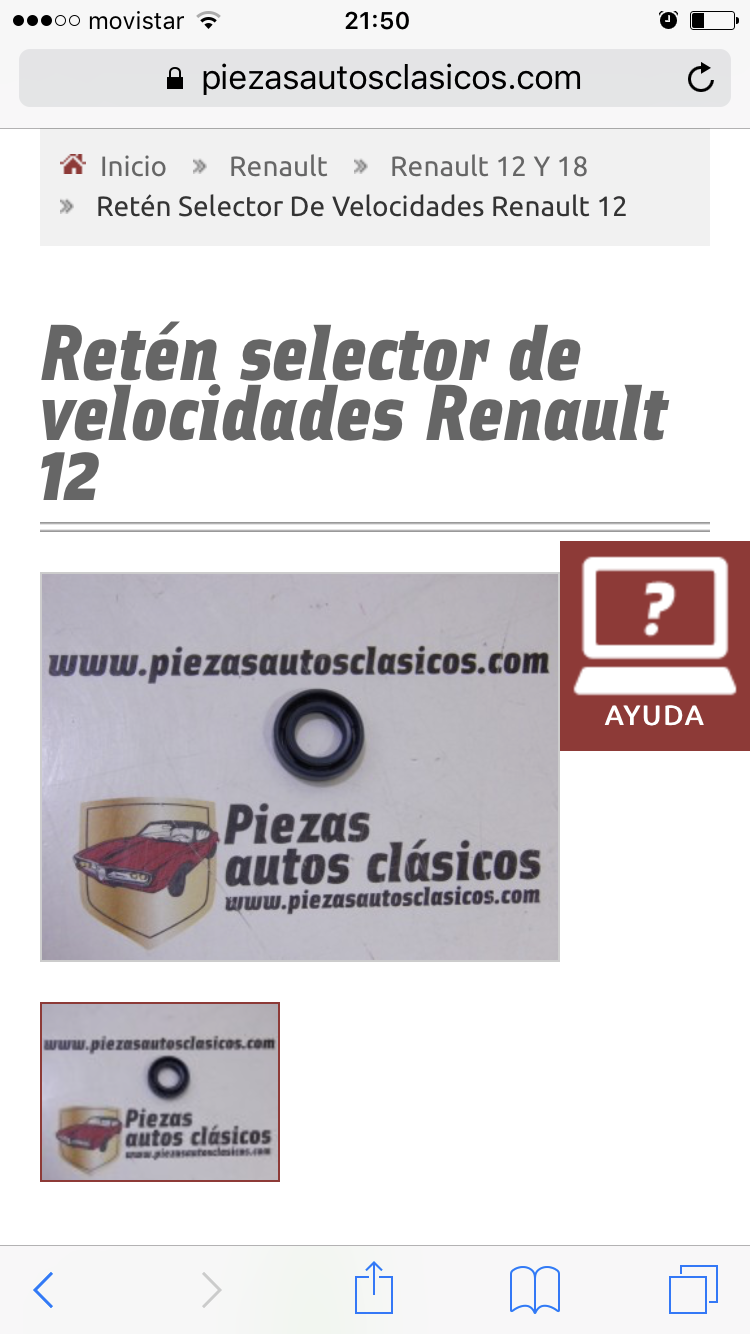

El tema es que ya que voy a sacar la caja pues aprovecharía a ponerlo.
Buscando por internet he visto este, no se si será el que necesito.

Sería interesante conseguir ese retén original y si no, que sea de doble labio. Si no, poco durará en buenas condiciones, si no está bien el fuelle guardapolvo.
Si es el original el que llevas, si que costará algo más el cambiarlo, porque los de origen eran blindados y cuesta sacarlos.

Una duda, para cambiarlo es necesario abrir la caja o sale desde el exterior?pablo-55 escribió:Sería interesante conseguir ese retén original y si no, que sea de doble labio. Si no, poco durará en buenas condiciones, si no está bien el fuelle guardapolvo.

Ya que tienes que sacar la caja te será muy fácil.
Tendrás que quitar la tapa trasera y así podrás sin problema. Luego a la hora de montarlo cambia la junta de papel también y hazlo meticulosamente o te perderá por ahí en vez del retén cambiado.
Como.consejo, si usas algún pegamento.de.juntas, no seas muy generoso pues podría gotear por dentro y pegar algún engranaje o.varilla, te lo digo.por experiencia.

Es fácil encontrarlo en cualquier tienda especializada em retenes o rodamientos.JOSEGT escribió:El tema es que ya que voy a sacar la caja pues aprovecharía a ponerlo.

JOSEGT escribió:Una duda, para cambiarlo es necesario abrir la caja o sale desde el exterior?pablo-55 escribió:Sería interesante conseguir ese retén original y si no, que sea de doble labio. Si no, poco durará en buenas condiciones, si no está bien el fuelle guardapolvo.
No es necesario abrir la caja. Como te dice Ricardo, ya que la tienes que bajar, te resultará más sencillo. Tampoco es necesario desmontar la tapa, pero como decíamos antes, estando abajo, si te hace falta la quitas en un plis.
Particularmente, no la desmontaria si no fuese absolutamente necesario.
