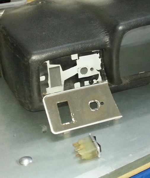

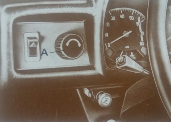

El warning, está en la izquierda del salpicadero. Ahí está el reglaje de los faros, con lo que no queda espacio para otra tecla
Sin embargo, en la derecha del salpicadero, si que hay espacio y ya están hechas en la chapa de la carrocería, las ventanas para colocar las teclas. En total, son 5 ventanas que ya vienen de serie, 4 horizontales y una vertical, que en la foto no se ve bien, pero se ve la esquina inferior derecha
