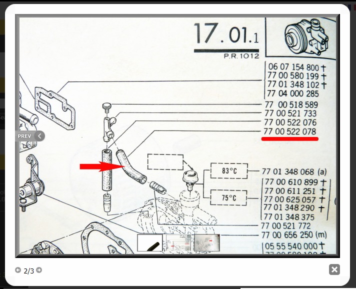

Quiero cambiar preventivamente unos manguitos que no cambié cuando me lo quedé, y la verdad es que me está costando un huevo encontrar algo por internet. Solo uno de ellos en una página holandesa con unos gastos de envio que valen 4 veces más que el manguito en cuestión -shock . Alguién me puede recomendar alguna página?. Imagino que en concesionario no hace falta ni preguntar, en recambistas de barrio, tampoco. Os ha costado de encontrar a vosotros, que supongo que todos los habéis cambiado. Presupongo que seran comunes a otros motores/modelos Renault, alguién me lo puede confirmar?
Son estos 2, el que está en rojo señalado y el de al lado vertical.
Gracias y saludos!

Los manguitos del purgador se hacen con cualquier manguito recto, de hecho yo he utilizado tubo grueso de combustible, me ha costado un poco meterlos pero ha quedado perfecto.
Mi recomendación es que te acerques a cualquier recambista y que te mire en un catálogo de la marca Metal Caucho algun manguito de cualquier otro modelo de coche que tenga el mismo diámetro y que puedas recortarlo a medida.
Ya nos contarás.
En este enlace puedes ver como han quedado los del mío. (R12 S de 1974)
http://www.clubr12espana.es/foro/viewto ... &start=710

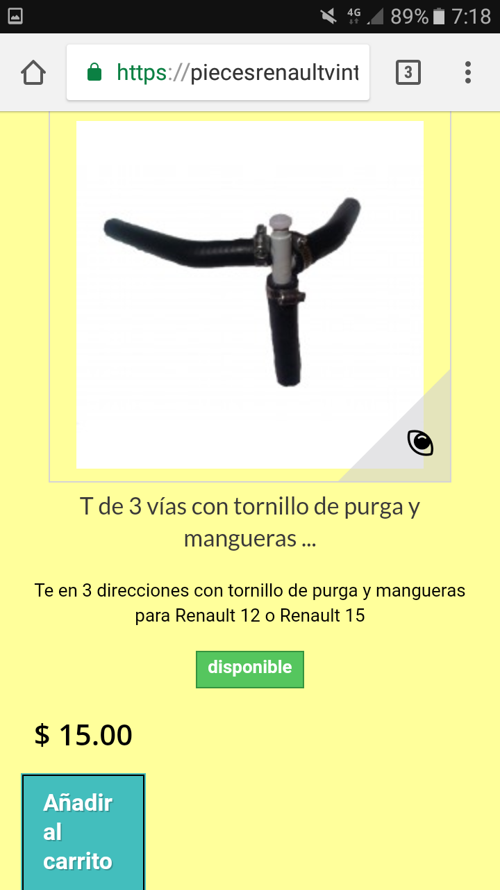

Mira este enlace, puede que sea la solución mas efectiva a tu problema.
https://piecesrenaultvintage66.com/inde ... r=category
Puedes comprarlo on line, 100% seguro. Es una web de confianza.

No conocía esta página, está muy muy bien. Acabo de pedir el recambio -clapping . Estoy muy contento porque llevaba tiempo buscandolos.Os agradezco mucho la ayuda, la verdad es que no se puede pedir más!! -roll1 Sois cojonudos! -good
Un saludo a todos!

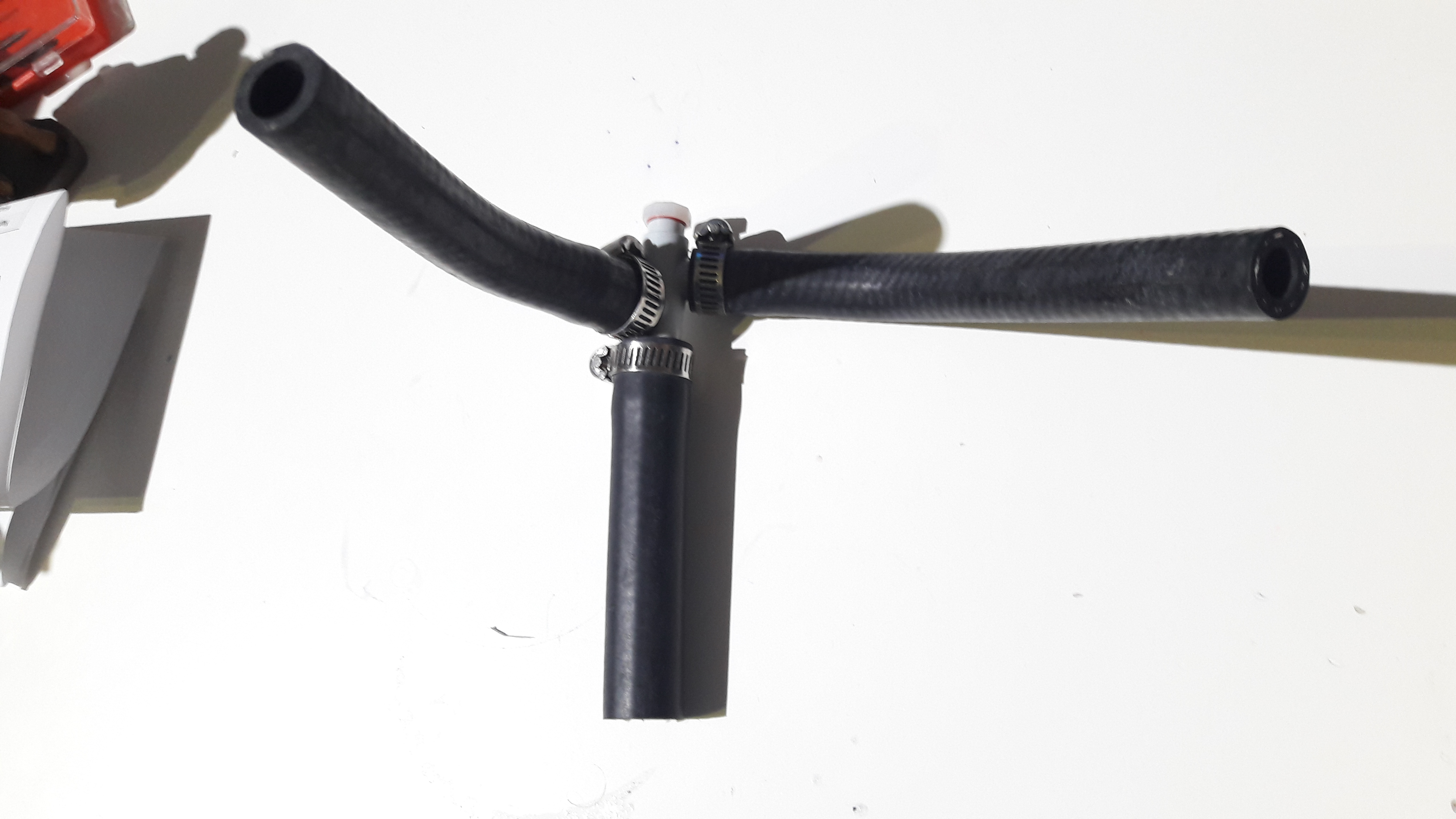

Pues ya ha llegado! Ahora sólo necesito un ratito de paz para ponerlo... A ver si empieza el colegio ya -507. Por cierto , Felices Fiestas a todos!
