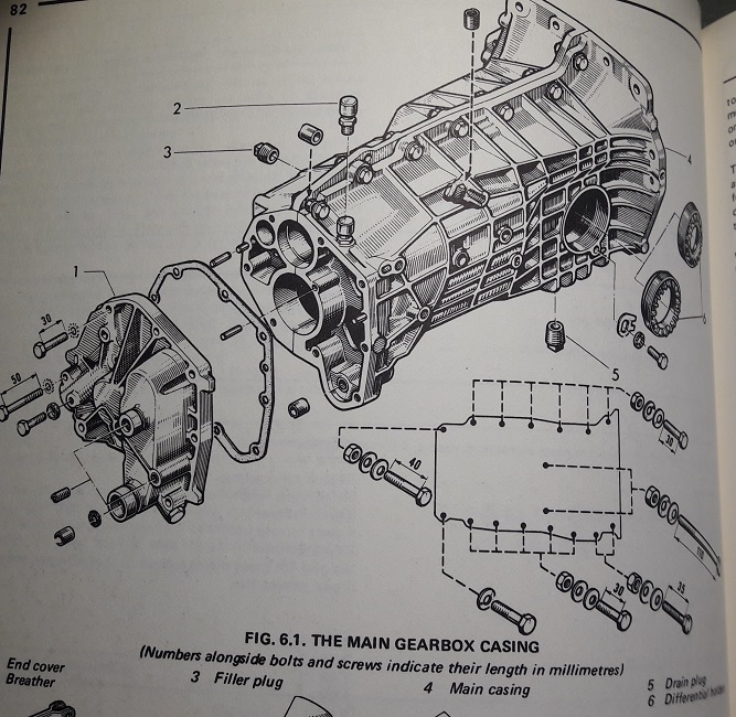

Lo siguiente que quiero hacerle al redoce es cambiar el aceite de la caja de cambios, diria que no se ha hecho, al menos en la montaña de facturas que conservo no lo he visto... Alguien sabe las medidas de las arandelas de los tapones de llenado/vaciado? Si llevan, que imagino que si.
Según diagrama el nº 3 y 5 respectivamente. Creo que son de cabeza cuadrada, alguien me lo puede confirmar?

No lleva arandelas.
Con una llave fija de 10 creo que podrás quitarlos fácilmente.

Efectivamente no lleva arandelas, si está muy apretado prueba con una llave inglesa buena, a mi me funciona mejor que la llave de 10mm porque puedo hacer mas fuerza para aflojar.

No llevan arandela los tapones de vaciado y llenado de la Cv puesto que so cónicos por este motivo hay que tener cuidado con el apriete si se aprietan mucho corres el riesgo de no poder sacarlo o de reventar el carter

Efectivamente, no llevan arandela ninguno de los dos. Son de rosca cónica y sellan por el apriete de la propia rosca

Hay una llave especifica para el aflojado y apretado de estos tapones sin dañarlos es la misma de aproximar frenos yo la tengo
