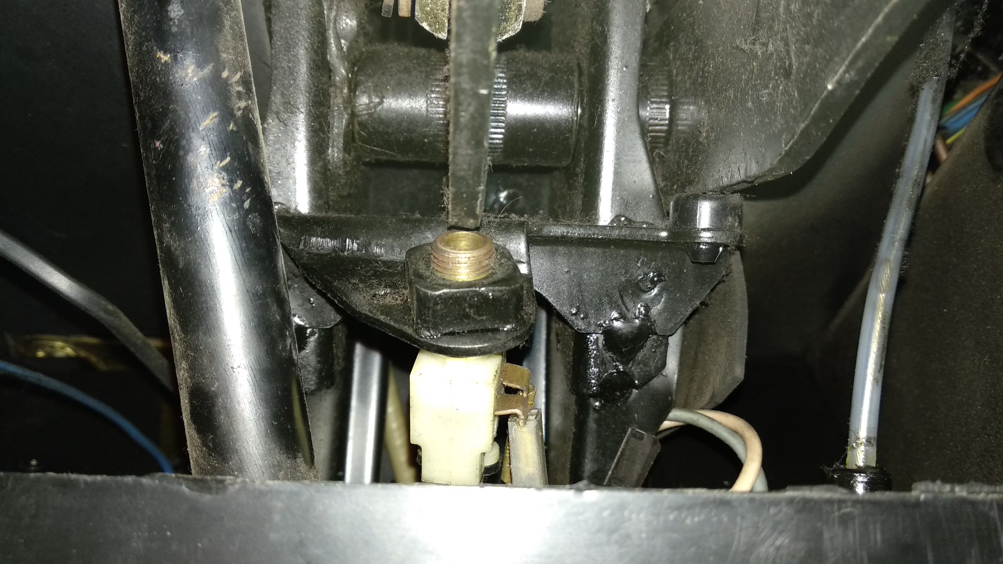

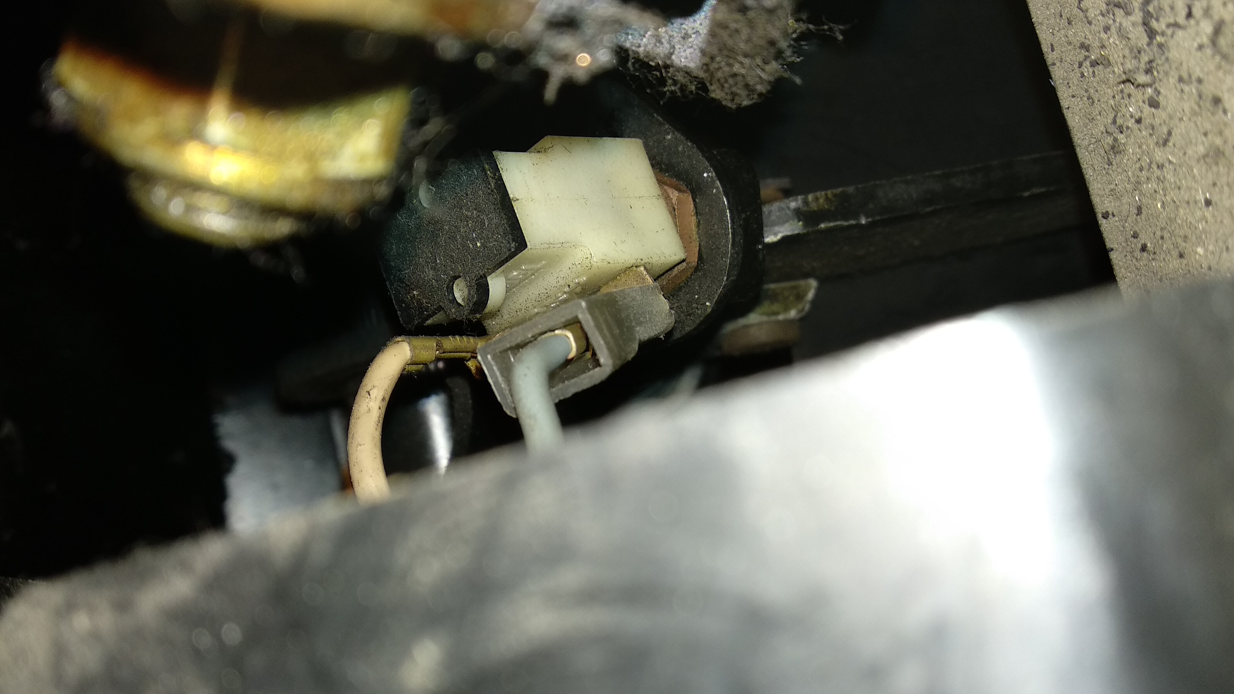

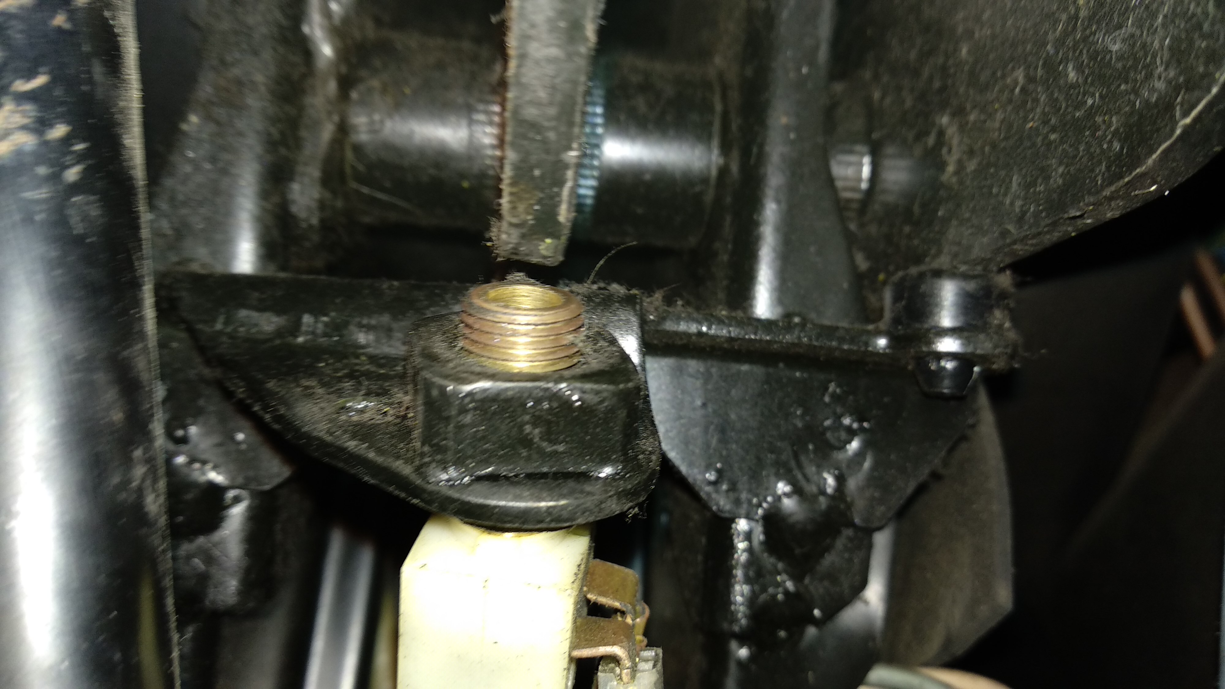

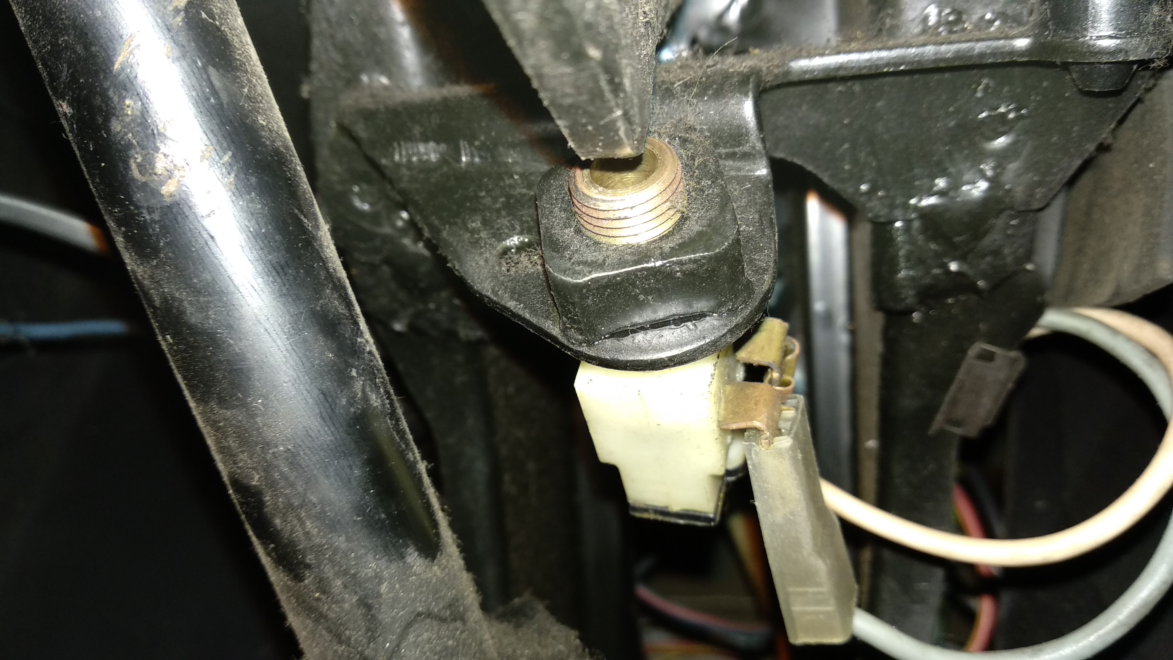

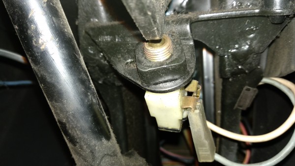

A ver, es una piececita de plástico blanco con dos conectores.
No sé muy bien cómo desmontarlo.
Va a rosca?
No veo cómo hacer la regulación del pedal.
Va a rosca?

Re: No se encienden las luces de freno
Adjunto fotos

Desconectale los cables y desernroscalo, sale muy facil.
Ok vin.
Y después? El otro lo enrosco hasta el tope? Tiene que tocar con alguna parte del pedal para que haga contacto?
Me estoy dando cuenta de que, comparando con el dibujo del libro de despiece, parece que a la pieza le falta un pitorro en el extremo, que supongo que se mete para dentro y hace contacto cuando lo empuja el saliente del pedal del freno.
Puede que se le haya caído ese pitorro?
