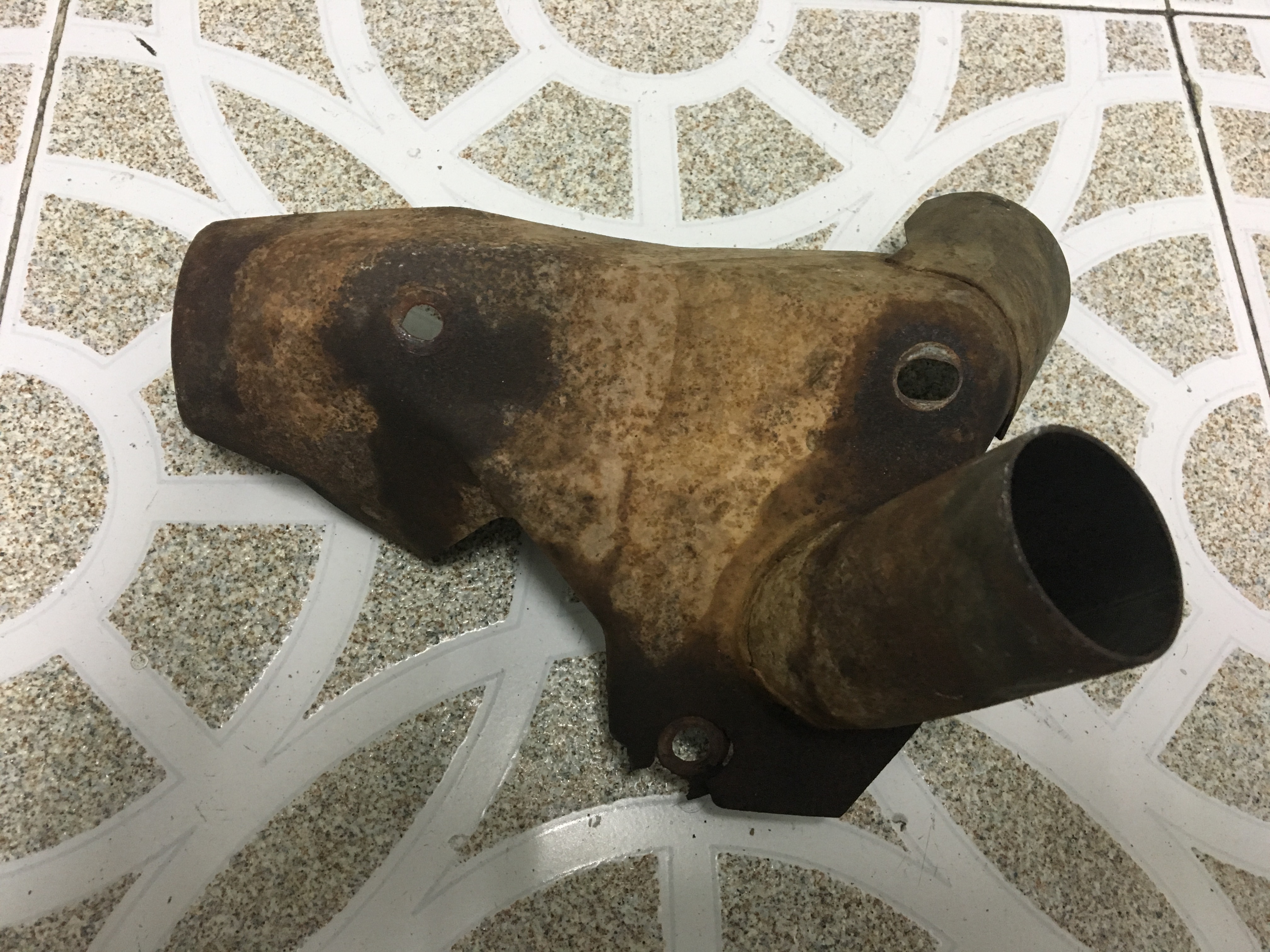

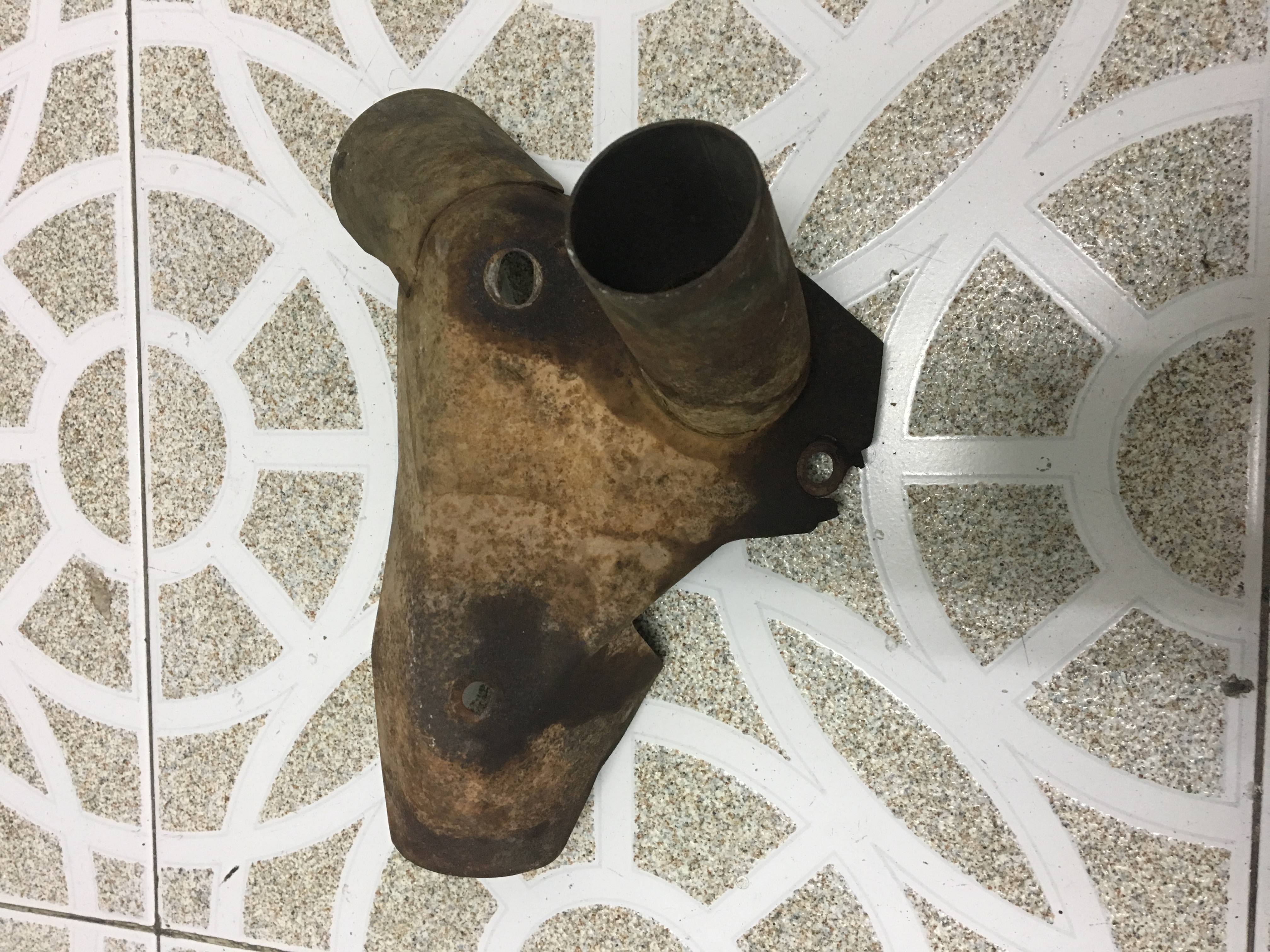

Buenas noches.
Os paso una foto de la pieza en cuestión. Se han partido dos de los tres espárragos que sujetan la pieza al desmontarla. ¿Se os ocurre alguna manera de colocarla además de taladrar y meter una terraja?. No tiene buen acceso para taladrar.
Muchas gracias por adelantado.
- Mensajes: 6616
Mensaje: # 78504Mensaje
14 Ene 2019 01:30
Primero pincha en editor completo/visualizar
Luego abajo donde pone adjuntos vuelves a pinchar y te aparece " añadir archivos" pinchas ahí y ya te aparece una ventanita donde puedes elegir la carpeta donde tienes guardada la foto, la buscas y la seleccionas y yala tienes adjuntada en el mensaje, finalmente pulsas en enviar y ya debería de aparecer sin problemas.
En cuanto a lo de solucionar el problema, lo ideal sería que sacar los colectores, agujerear los espárragos rotos, hacer roscas nuevas con un macho y volver a roscar tornillos nuevos. Sería la solución.
Otro método es dejarlo sin el protector, pero corres riesgo de fastidiar el motor de arranque con el calor.
Mensaje: # 78505Mensaje
14 Ene 2019 01:40
Puedes intentar sacar los espárragos, con unos machos de rosca inversa. Pero tienes que sacar colector para trabajar bien.
Con este sistema, seguramente no tendrás que roscar de nuevo, porque no necesitas tocar la rosca.
Mensaje: # 78507Mensaje
14 Ene 2019 10:04
Todo pasa por sacar los colectores.
El problema es que algún espárrago más puede partir porque los dos que rompieron no hicimos fuerza excesiva.
Sacar el colector no es problema, parace más de lo que es, pero tendrías que preveer que no se pueda hacer todo en un día
