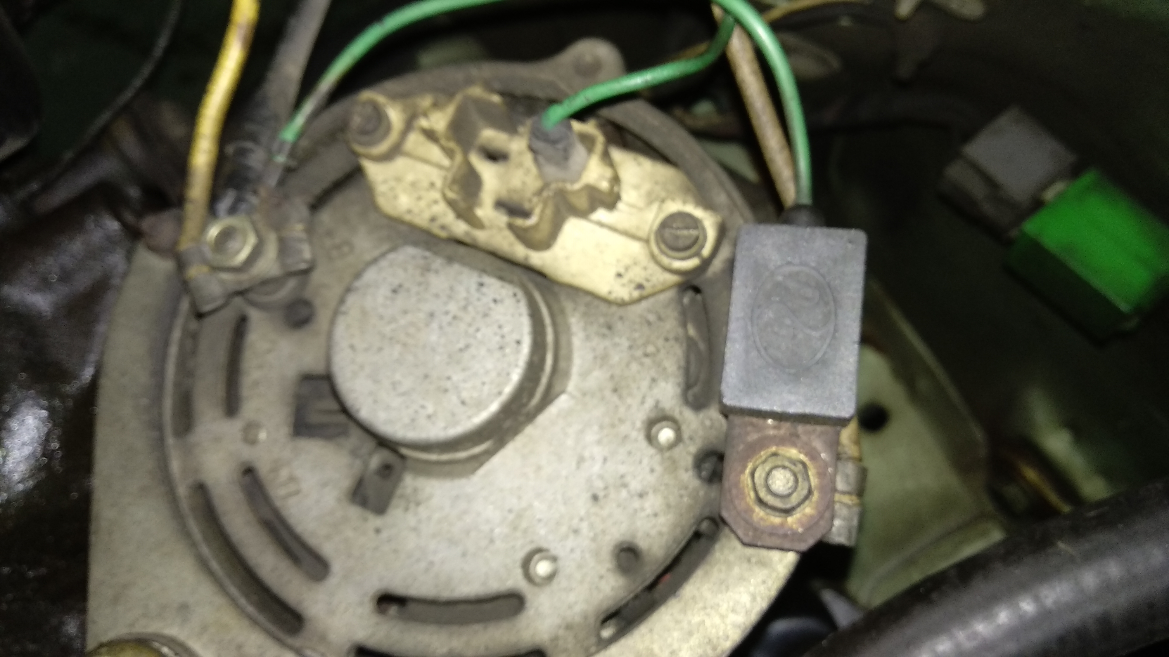

- TheBigMen
- Mensajes: 601
- Ubicación: Huelva York
Re: Duda voltaje.
Pues las revisaré. Son las del adjuntó. Alguna idea de dónde conseguirlas?ANTONIODELAOSSA escribió: ↑22 Feb 2019 11:08Entiendo que se viene abajo en ralentí con cosas conectadas, y cuando aceleras todo vuelve a la normalidad.
Revisa que puede que las escobillas estén en lo último. Yo cada vez que compro un coche "usado" reviso las escobillas (si es que es factible, porque cada es peor...) y más de una vez me he encontrado que estaban en las últimas, sobre todo en diésel.
Si tienes otro regulador, también sería bueno que lo probases, para descartar que bajo demanda de consumo se vuelva vago, salvo que sea electrónico que éstos no suelen fallar...
