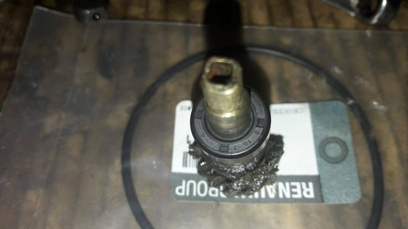

Ese retén debe salir. Estará muy pegado, por el tiempo y habrá que echar maña y paciencia. En el mercado lo hay y tiene la siguiente referencia :
7703087023 8,5×16×7 en referencia antigua
0855778600 8,4×16×6,5 en referencia moderna
También convendría, cambiar la torica del taquímetro, que estará un poco perjudicada de salud.
La referencia, es la siguiente: 0855779500
Adjunto un par de fotos
Busca primero el retén, antes de sacar el viejo, no sea que por cualquier cosa no lo encuentres y te veas parado hasta encontrar uno
