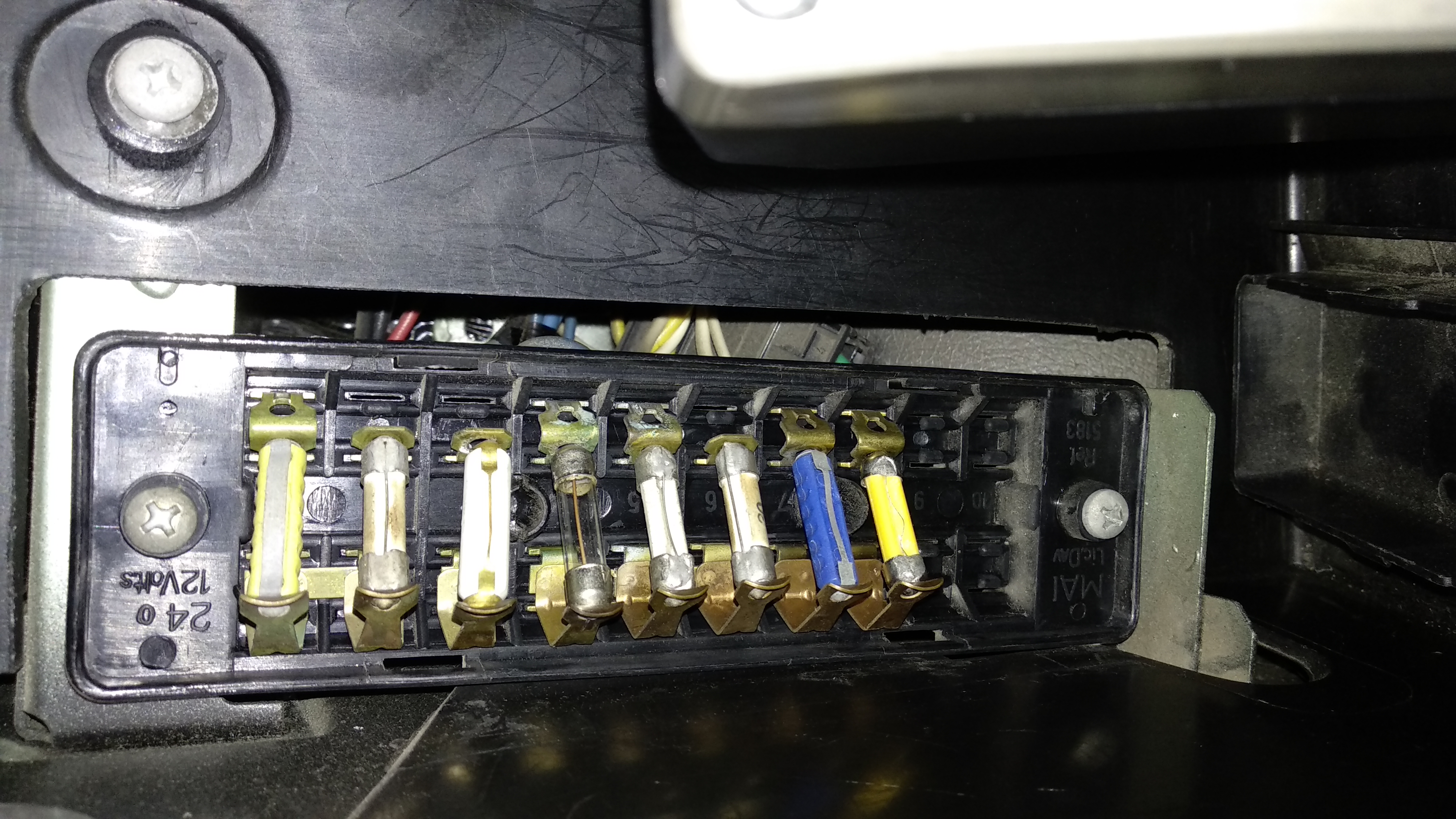

La caja de fusibles está a la izquierda del todo bajo el salpicadero. Tiene una tapita.
- TheBigMen
- Mensajes: 601
- Ubicación: Huelva York
Re: Luces y avisadores de control mecanica
Esto es lo que verás detrás de la tapa. Está metiendo la mano al fondo y la izquierda desde el puesto del conductor.
