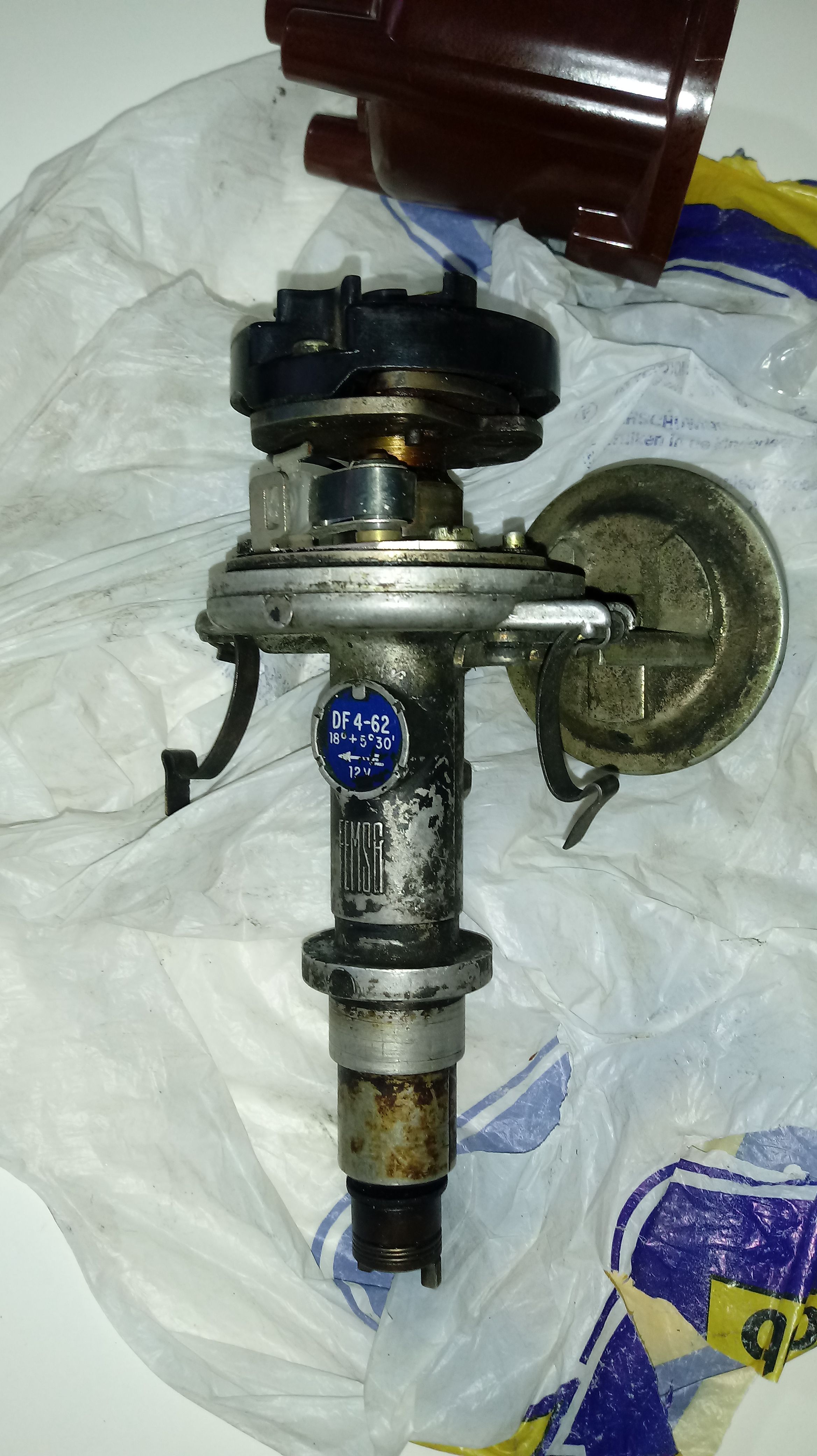

Tengo que ponet al día el distribuidor del R12.
Esto consistirá en cambiar rotor, tapa, platinos y condensador.
Pero ya que está fuera quiero desmontar limpiar y engrasarlo entero.
A ver si me sale un "Vin Diesel" con este lavado de cara.....
Empezamos con esto
Empezamos con esto

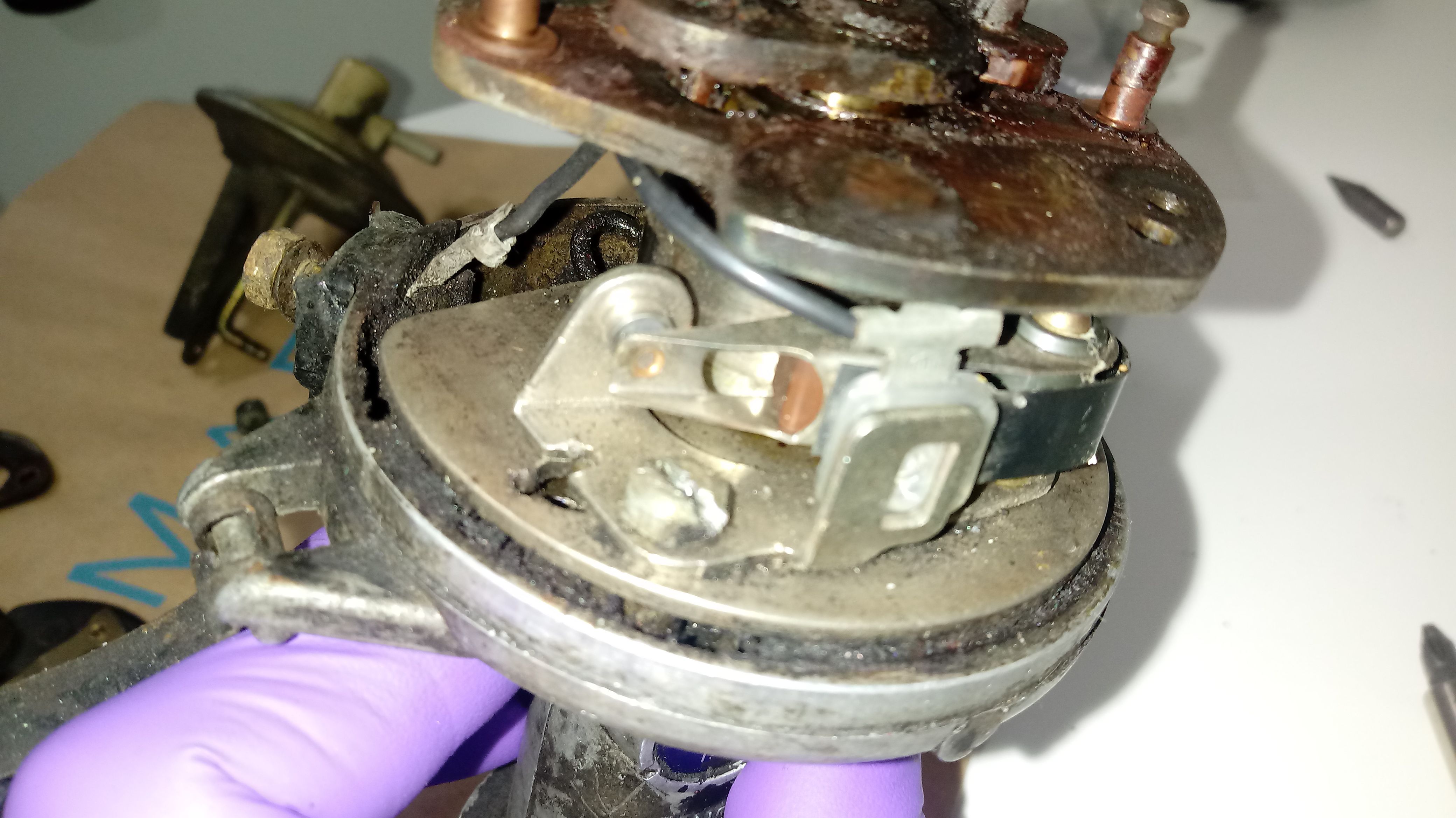

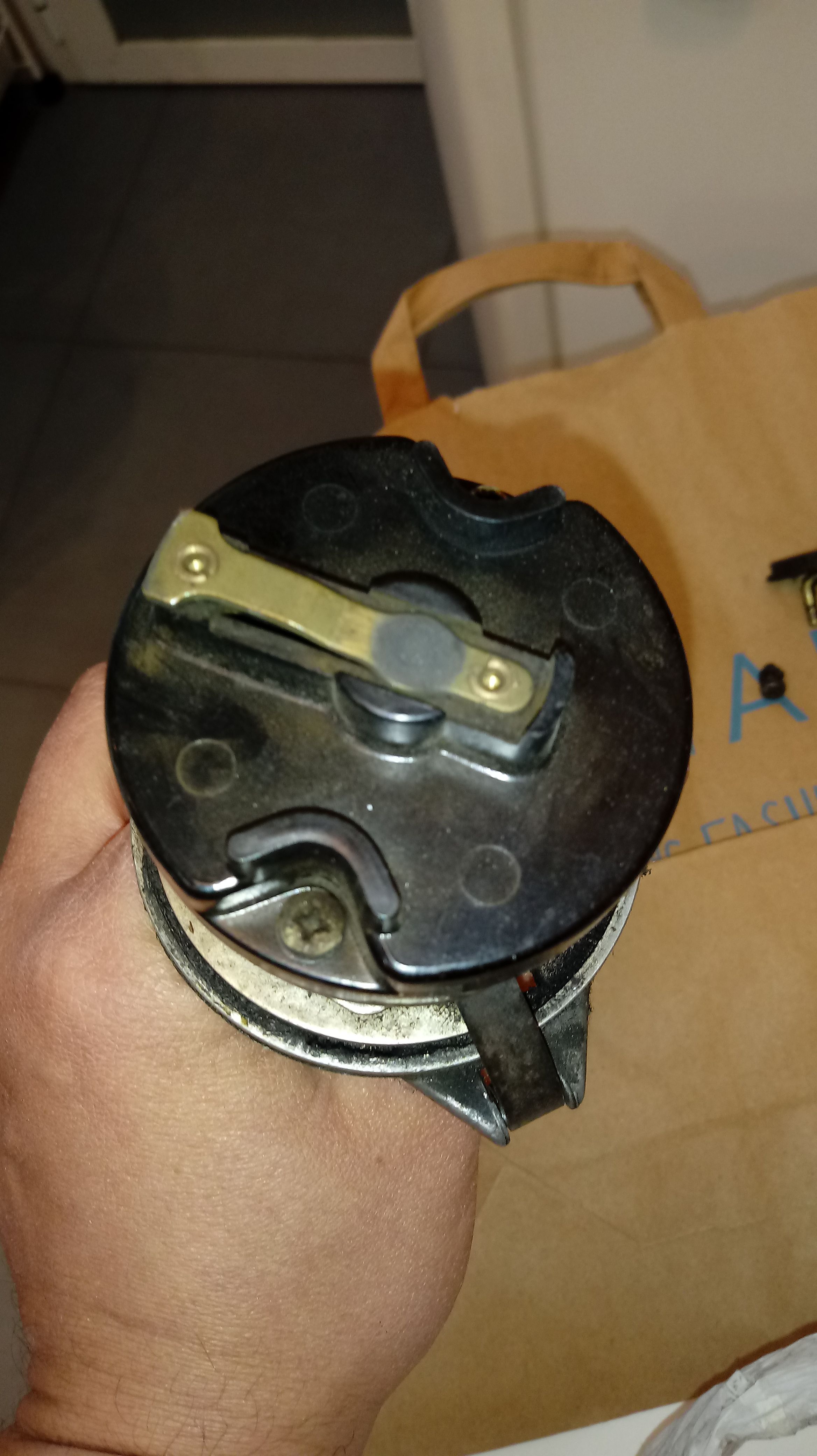

Solucionado el problema con las fotos os paso un paso a paso del despiece del aparato.

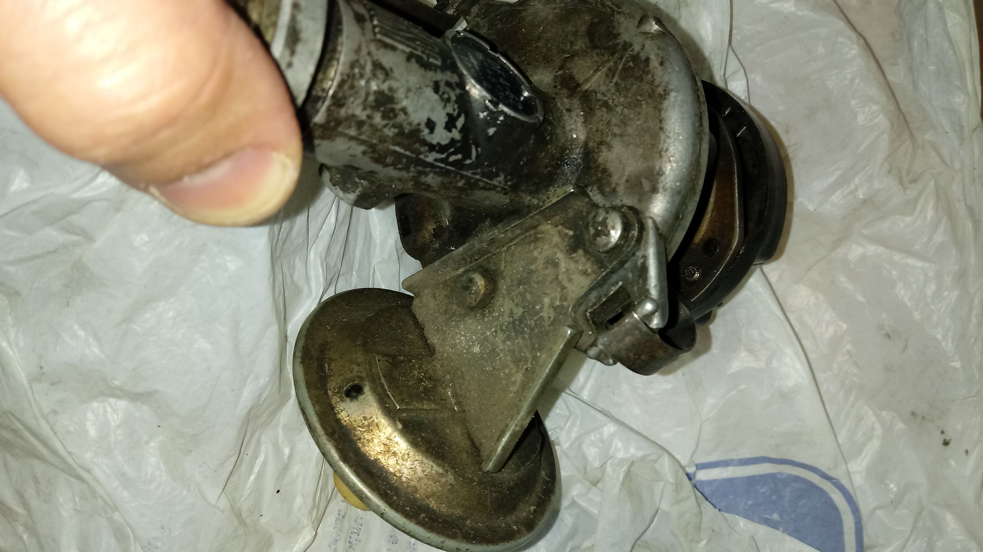

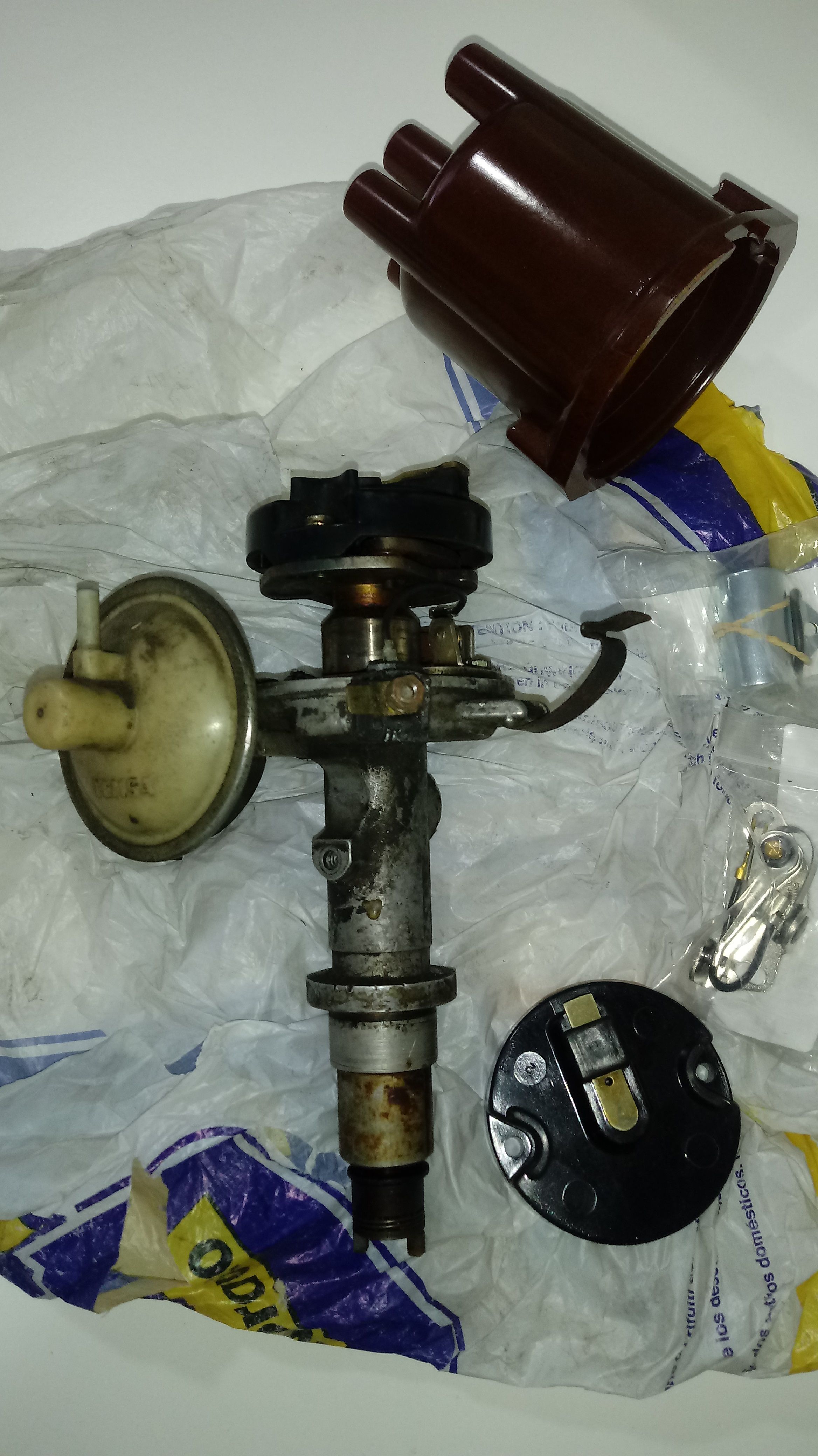

Primero suelto el pulmón, muy sencillo solo hay que soltar esos dos tornillos
Posteriormente suelto el rotor, muy sencillo, otros dos tornillitos

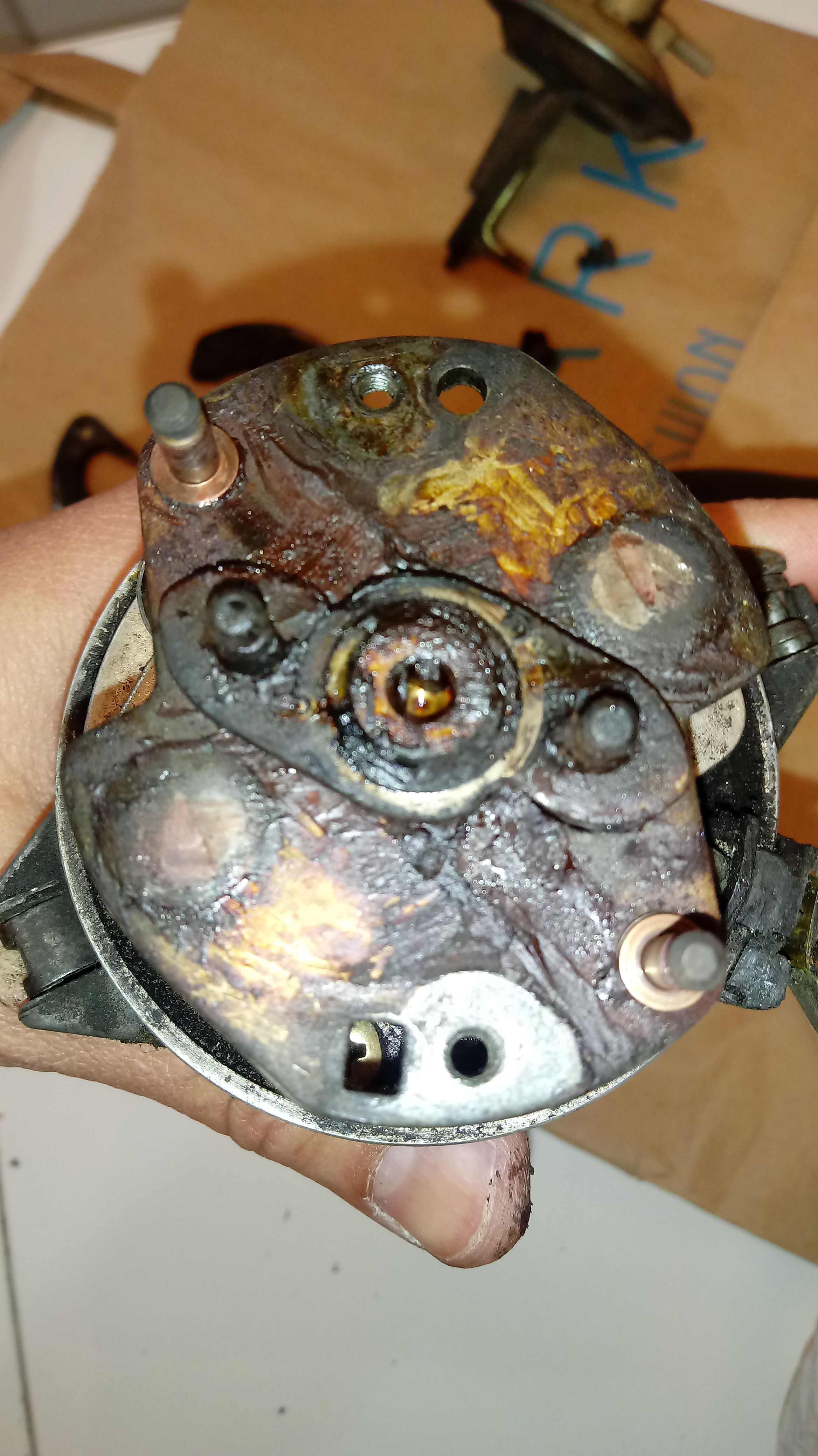

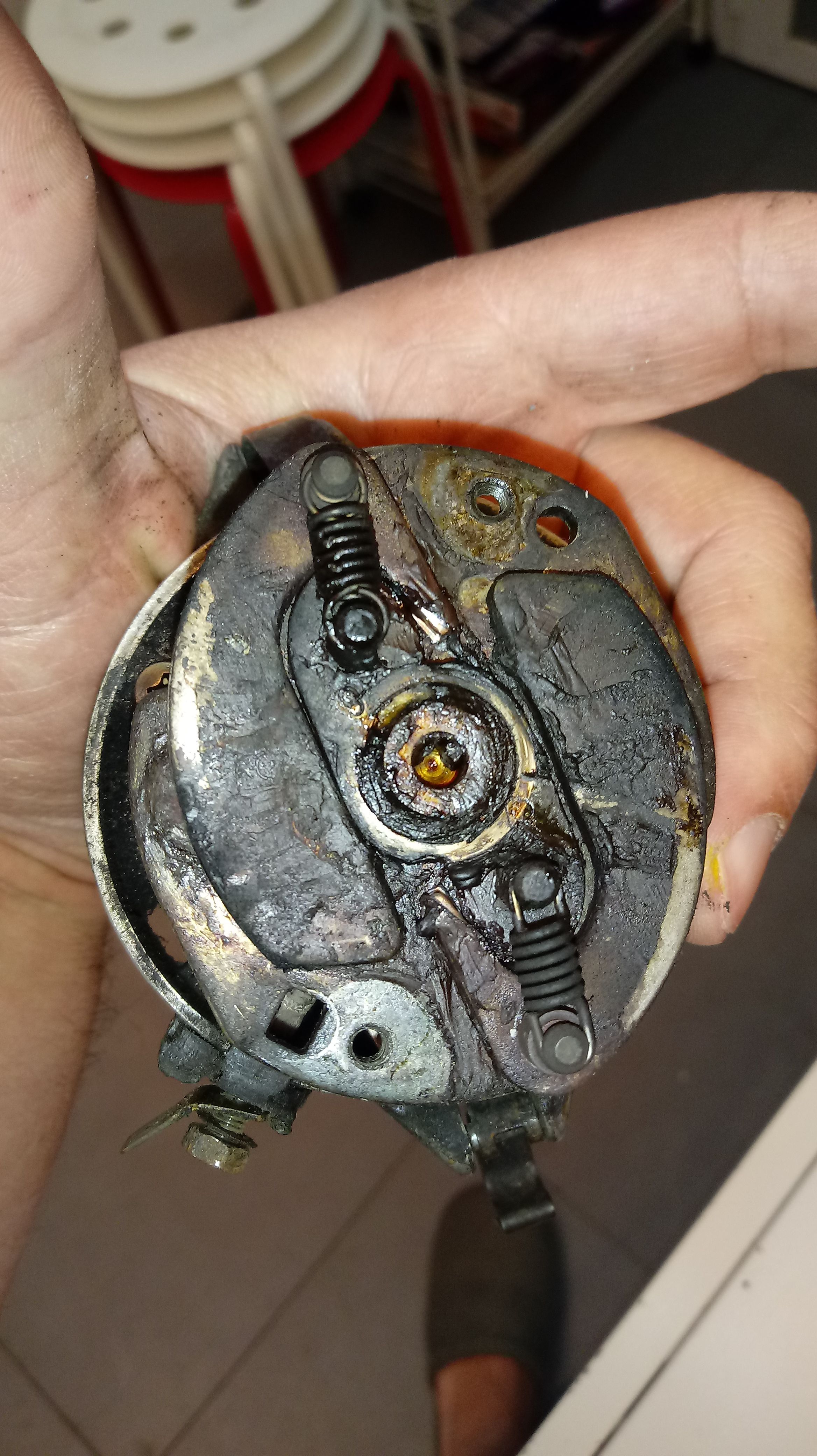

Quedan a la vista los dos contrapesos con sus muelles, estos contrapesos junto co el pulmón, controlan el avance del distribuidor, y por esto es por lo que cada distribuidor tiene su referencia.
En definitiva define la curva de potencia, así que usando un distribuidor que no corresponda a nuestro modelo el motor funcionará pero digamos qu eno de forma óptima, En este caso con esa cantidad de mierda pegada imagino que muy fino no irá
Re: Distribuidor Femsa DF4-62

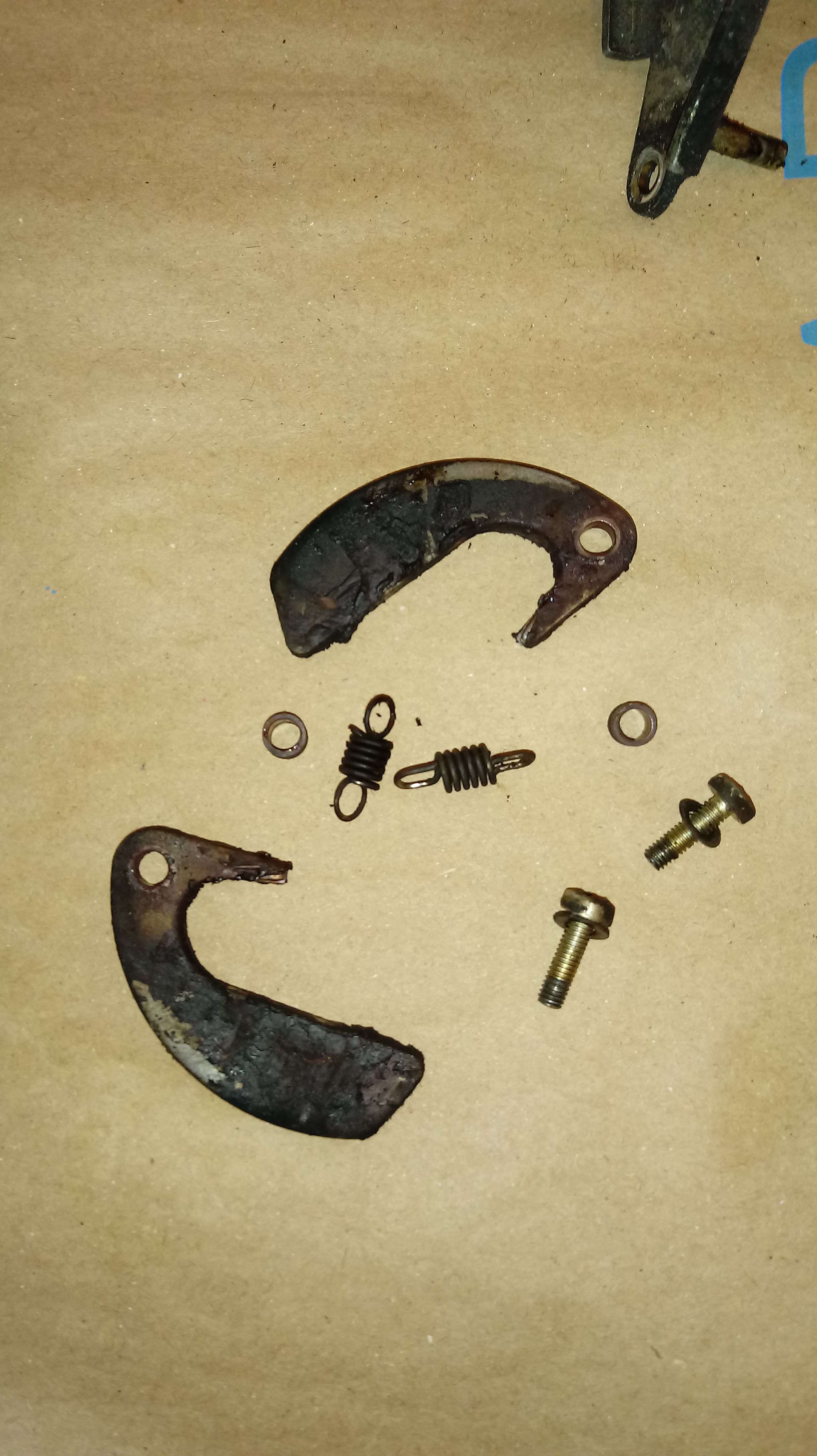

Sistema de contrapesos desmontado
Platinos, solo hay que quitar tres tornillos y sale el mecanismo de platinos.
También habría que sacar el condensador, pero en este distribuidor no estaba montado, imagino que lo quitaría anteriormente
