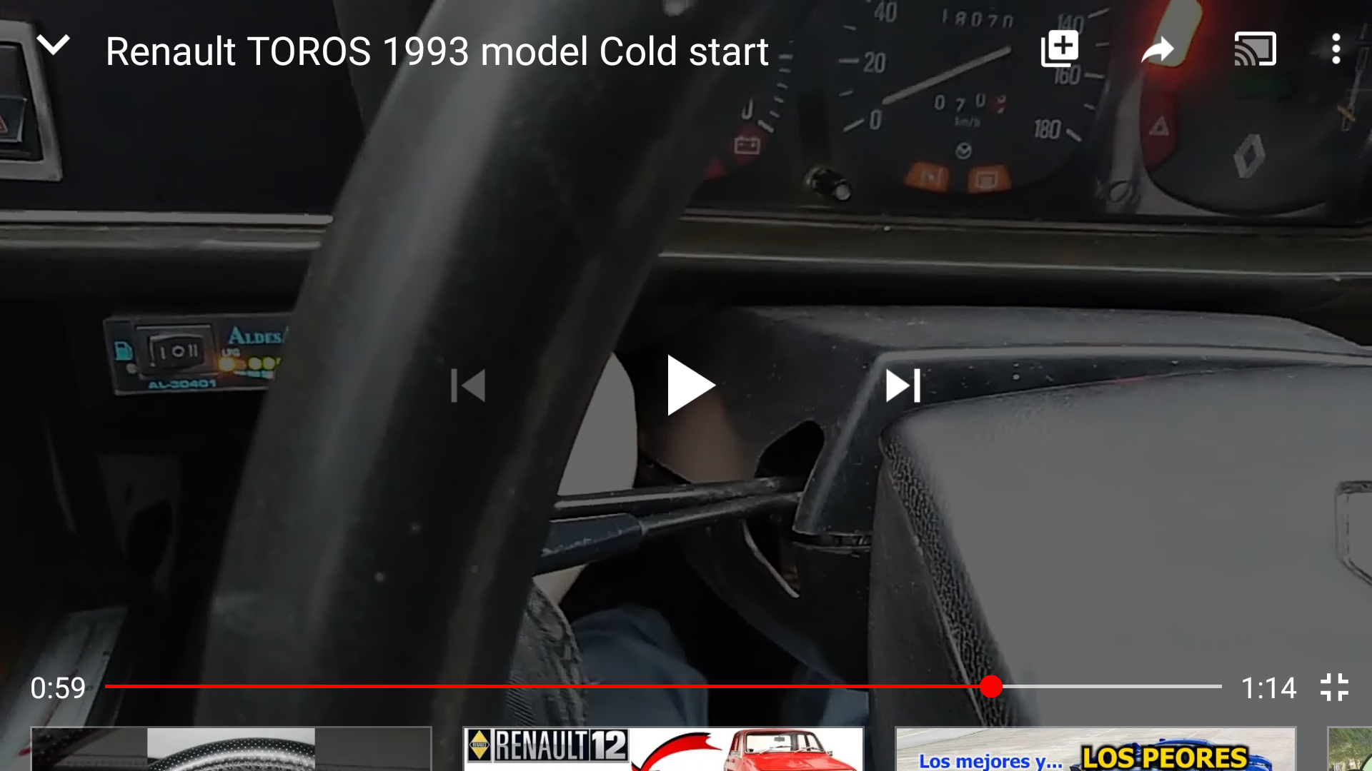

Buenas tardes, la primera de este año 2020, Feliz año a todos!
Bueno, llevo un tiempo dudando de si mi doce en frio arranca como todos los doces y eso me ha llevado a ver en youtube muchos "demarrage" y muchos "cold start". Pues bien, he observado que ne paises como Turquia y algun que otro arabe o asiatico frio, los 12´s tienen una cajita negra a la izquierda del volante y no he conseguido saber que es...alguien puede ilustarme?
Y para muestra un boton :
https://www.youtube.com/watch?v=BIDZMnCI6hU
https://www.youtube.com/watch?v=HnZGzrnRaI4
Algunas tiene lucecita y tal, se alcanza a leer : AKA01003000 ? Pero ni rastro en internet.

No creo que la lleven de origen esa cajita,parece un accesorio instalado. Para que? No lo se.

Llevan instalado un sistema GLP.
- Mensajes: 262
Re: Extraña cajita negra
Llevan un interruptor para cambiar a modo gas o gasolina y las luces son del nivel del depósito del gas.

Hostia,pues si,no me imaginaba que fuese eso

Todo encaja!

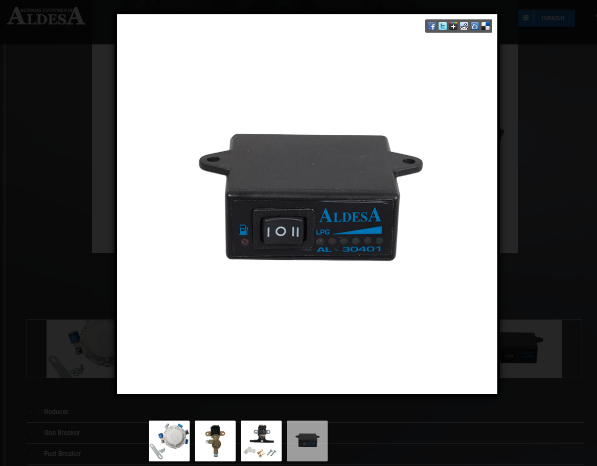

Si se fija uno bien se ve el dibujo de un surtidor..... Lo q veo q la boca de llenado la debe de tener x dentro .....

Muy buena captura, aclarada cualquier duda... os dejo enlace,
http://aldesagas.com/#iLightbox[image_carousel_6]/3

Boca de llenado no lleva, porque cuando se adapta un coche a GLP se instala el depósito dentro del maletero y se llena abriendo el maletero, nunca he visto ninguno con boca de llenado en el exterior.
