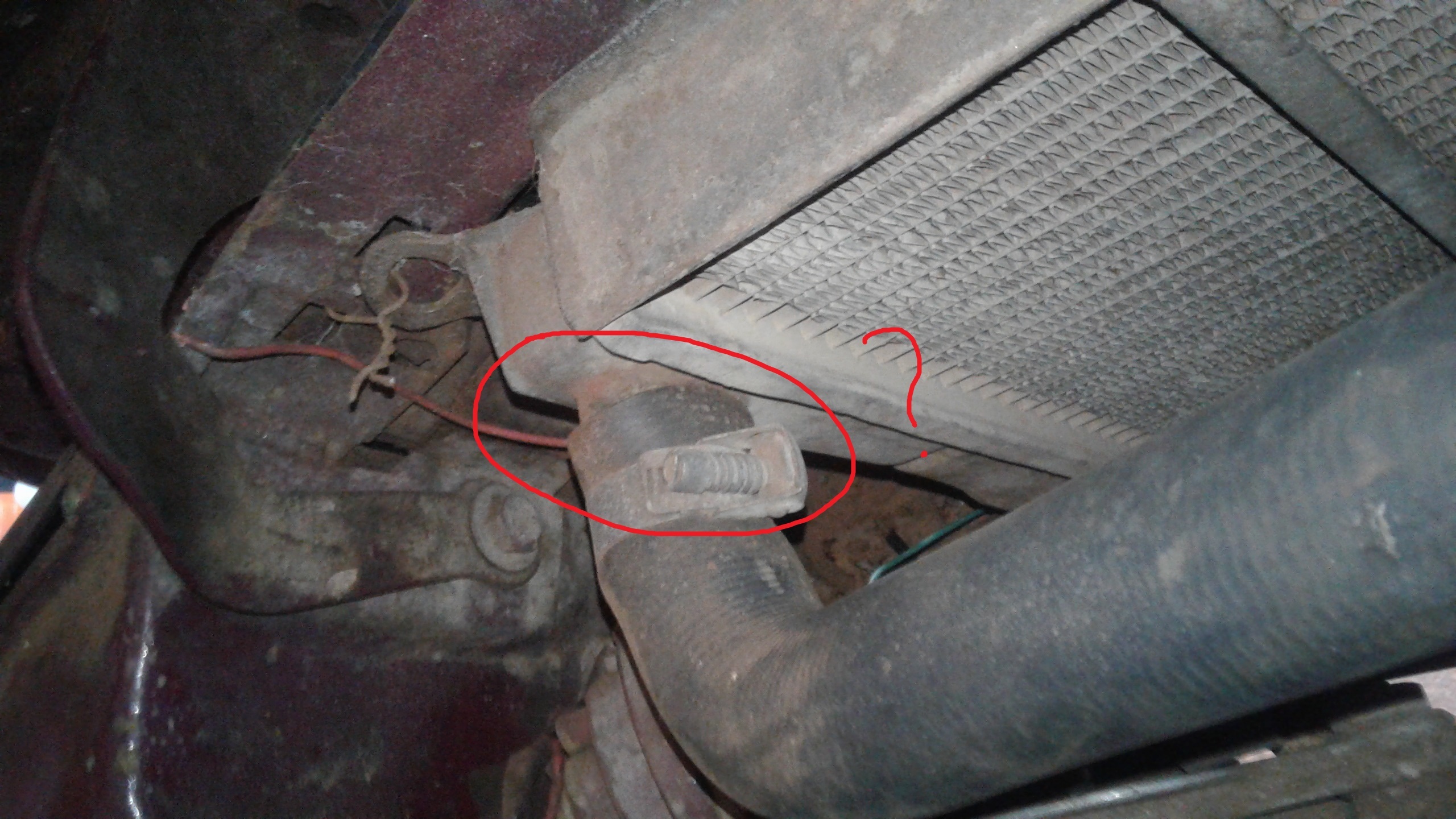

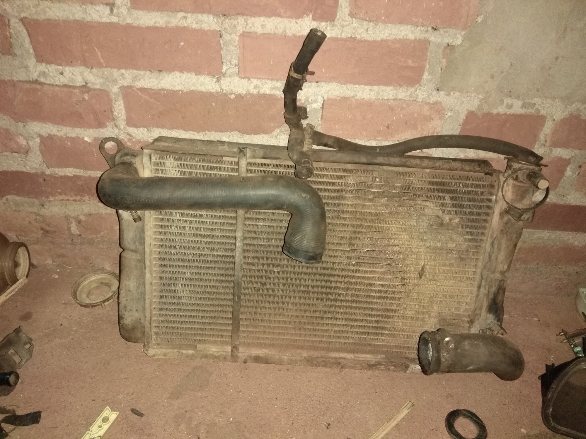

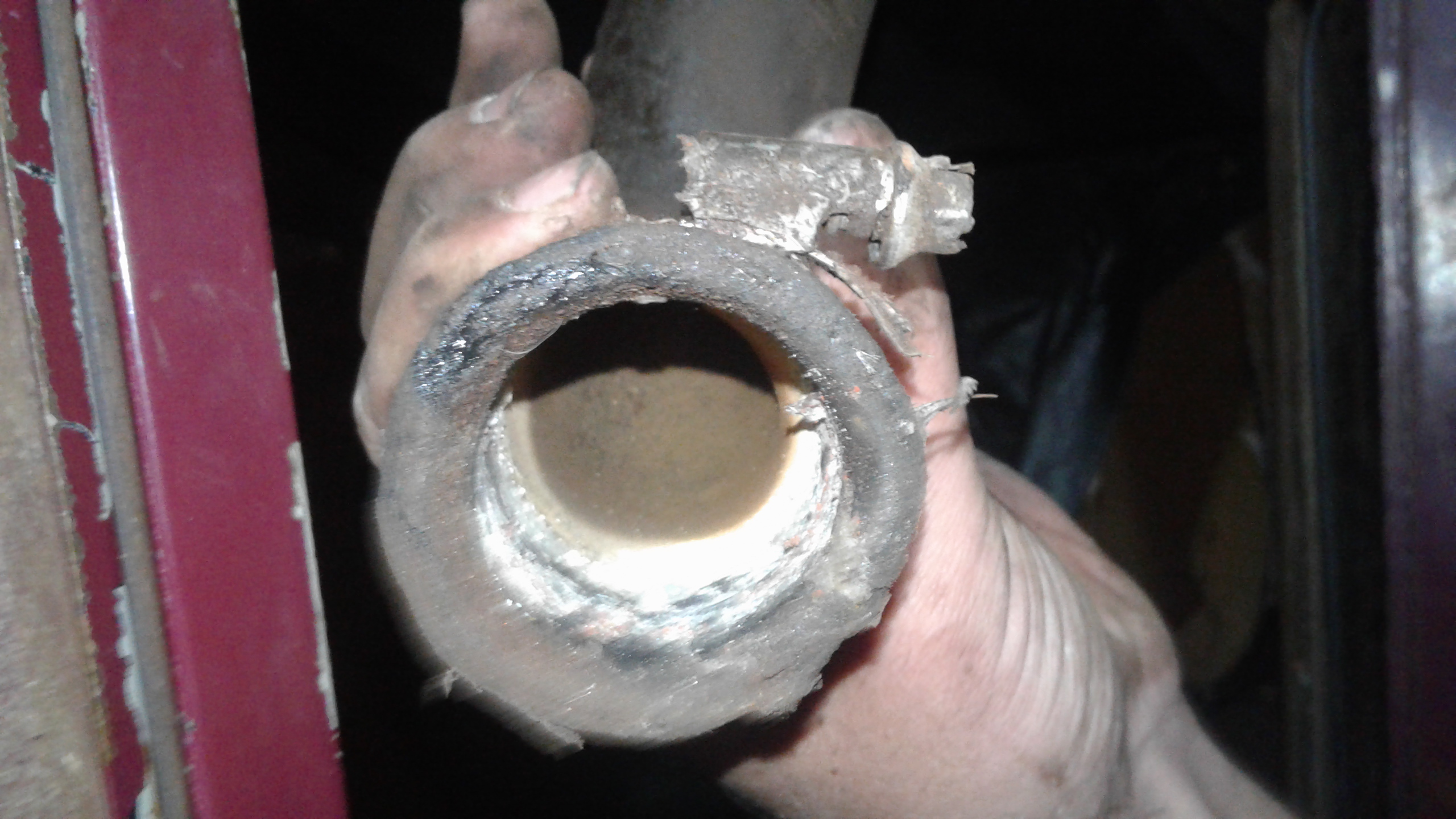

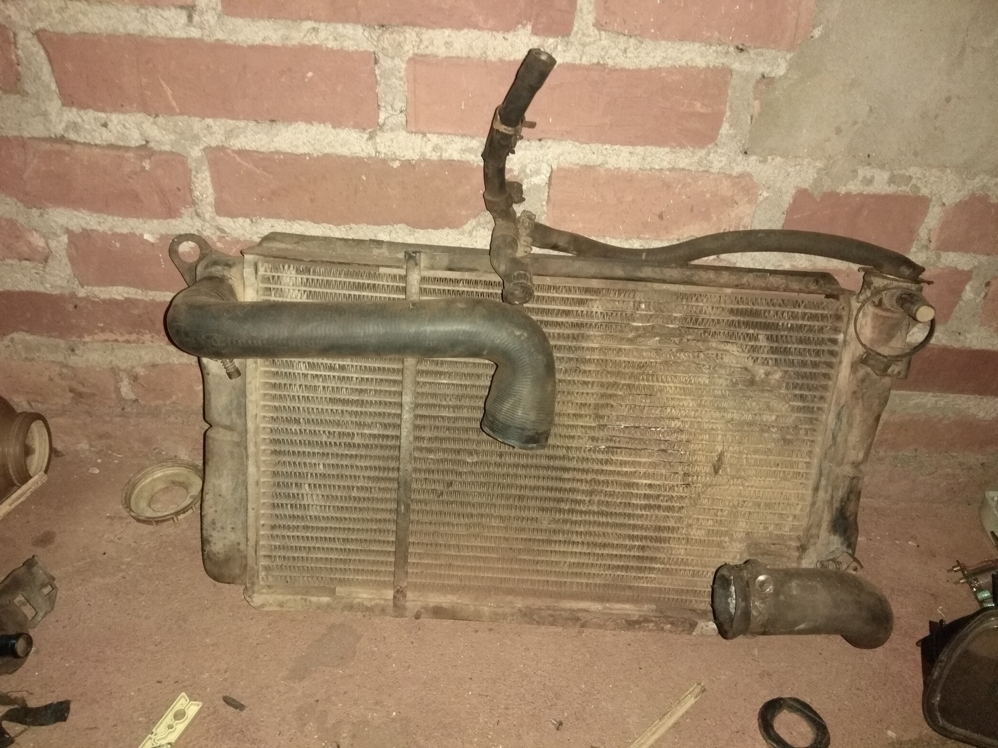

1) Saqué afuera el radiador porque pensé que estaba perdiendo (al final era la manguera floja.. Menos mal !! ) Ahora que lo tengo afuera, ¿Cómo lo limpio? Hablo de algún método casero, tanto por fuera como por dentro.. (Tiene unas cuantas reparaciones a simple vista)
Las mangueras están bastante mal por dentro, también necesitaría consejo para dejarlas limpias.

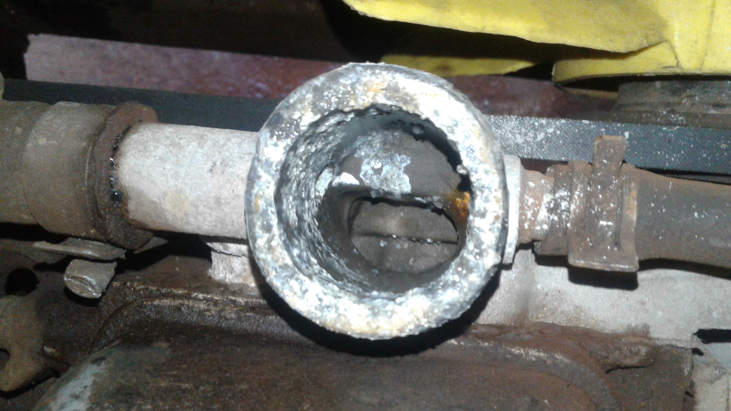

La bomba de agua tiene menos de 2 años, pero, al igual que las mangueras, las bocas están bastante llenas de porquería..
2) Cómo limpio adentro del block? Tendría que armar todo y limpiarlo en marcha? O hay algún método?

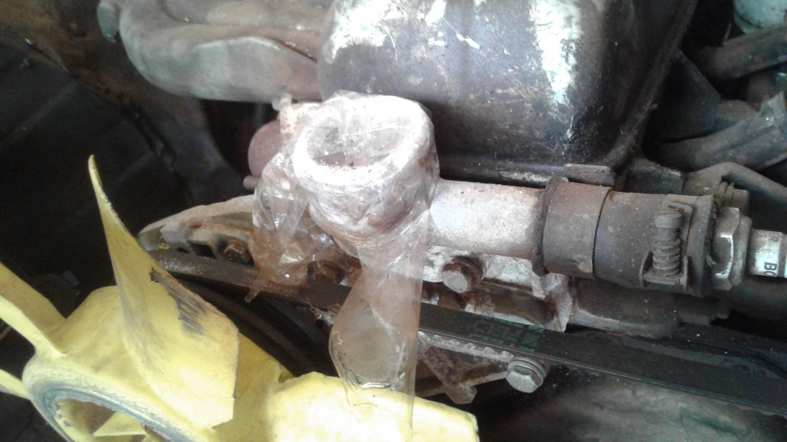

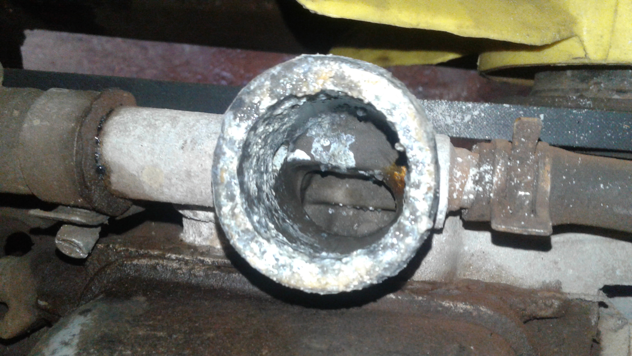

3) Dónde va colocado el termostato? Iría aquí? Lleva algún complemento? Algún soporte? O va en la bomba de agua?

En nuestros coches el termostato va colocado en el manguito a la entrada de la bomba de agua por la parte superior.
Lo mejor que hay para limpiar todo el circuito es mezclar una poca taladrina con agua y arrancar el auto y hacer unos km. Eso deja el circuito como nuevo. La taladrina es el liquido que se usa en los tornos fresadores o cintas de corte industrial. Acá se consigue facilmente y no es cara. La solución serí medio litro o menos por 5 litros de agua. Luego cuando haya circulado bien por todo el sistema de refrigeración, lo vacías y hechas refrigerante bueno.

No termino de entender el tema del termostato.. Va enroscado o a presion en la bomba de agua? Y despues pongo la manguera normalmente con abrazadera?
Sería aca?

Sería aca?

Va metido dentro del manguito superior.Tiene una parte abultada casi en un extremo, el que encaja sobre la bomba, y lleva dos abrazaderas en el abombamiento.
Entre esas abrazaderas, dentro del abombamiento es donde tiene que ir el termostato.

Para limpiar el circuito completo, incluído los dos radiadores (principal y de calefacción) yo llevo varios años utilizando una mezcla de ácido cítrico y agua destilada o desmineralizada.
El ácido cítrico se vende en granulado (parece azúcar) y se mezcla 1 kg con 10 litros de agua, mejor templada, para favorecer la disolución. En tiendas de productos químicos y lo que en España conocemos como droguerías industriales, es muy barato.
Hay que rodar con el coche un día completo o al menos 100 kms, sin termostato. Y luego hacer varios enjuagues los días sucesivos, esto es, rodar con el coche un día y vaciar el enjuague, y al día siguiente repetir la operación. No dejes pasar días entre medias para evitar aparecer oxido en el interior del bloque motor mientras tanto, puesto que estás en plena labor de limpieza. Es como si te das jabón en las manos pero no te las aclaras luego...
Hay que vaciarlo siempre con el motor caliente para arrastrar la mayor parte de impurezas en ese momento.
Al cabo de 4 ó 5 enjuagues ya notas la limpieza. A partir de ahí, refrigerante de calidad y termostato nuevo.

No tengo el abultamiento del termostato chicos.. Alguien puede pasarme una foto?
Por otro lado, no puedo circular con el auto tantos kilometros. Puedo dar algunas vueltas a la manzana, o dejarlo en ralenti.. Por eso quería ver de poder limpiar el radiador y las mangueras afuera y después ver como hacer con el block..
En el caso de la taladrina parece ser un metodo mas rapido y efectivo.. Pero me suena a que el producto es peligroso. Si usara este método.. Cómo y cuántas veces hay que enjuagar el circuito?
En el caso del acido citrico.. Me parece mas seguro, pero no parece ser tan poderoso como la taladrina.. Como lo enjuago? Solo con agua? Escuche que en el caso de acidos se usa bicarbonato para enjuagar.. Podre usar este metodo solo con el ralenti y un par de vueltas de manzana?

El ácido cítrico no ataca a las gomas ni a los metales, sólo se "come" el óxido. Los enjuagues se hacen con el agua destilada o desmineralizada para evitar en la medida de lo posible el meter otros elementos que lleva el agua del grifo, como cloro, cal, etc. Con mi procedimiento el coche no coge presión pero es más efectivo cuánto más tiempo esté dentro del circuito caliente circulando, si das un par de vueltas a la manzana apenas tiene tiempo de actuar, lo mismo pasaría con los limpiadores comerciales, necesitan un tiempo de actuación. Yo he probado limpiadores de un par de marcas que ya ni recuerdo y no me dieron resultado, probé con el ácido cítrico por consejo de un forero entrado en experiencia con mecánicas añejas y todo un éxito. Probé con ácido oxálico por consejo del de la droguería y no funcionaba igual que el cítrico.Silvestrim1989 escribió: ↑14 Abr 2020 00:20 En el caso del acido citrico.. Me parece mas seguro, pero no parece ser tan poderoso como la taladrina.. Como lo enjuago? Solo con agua?

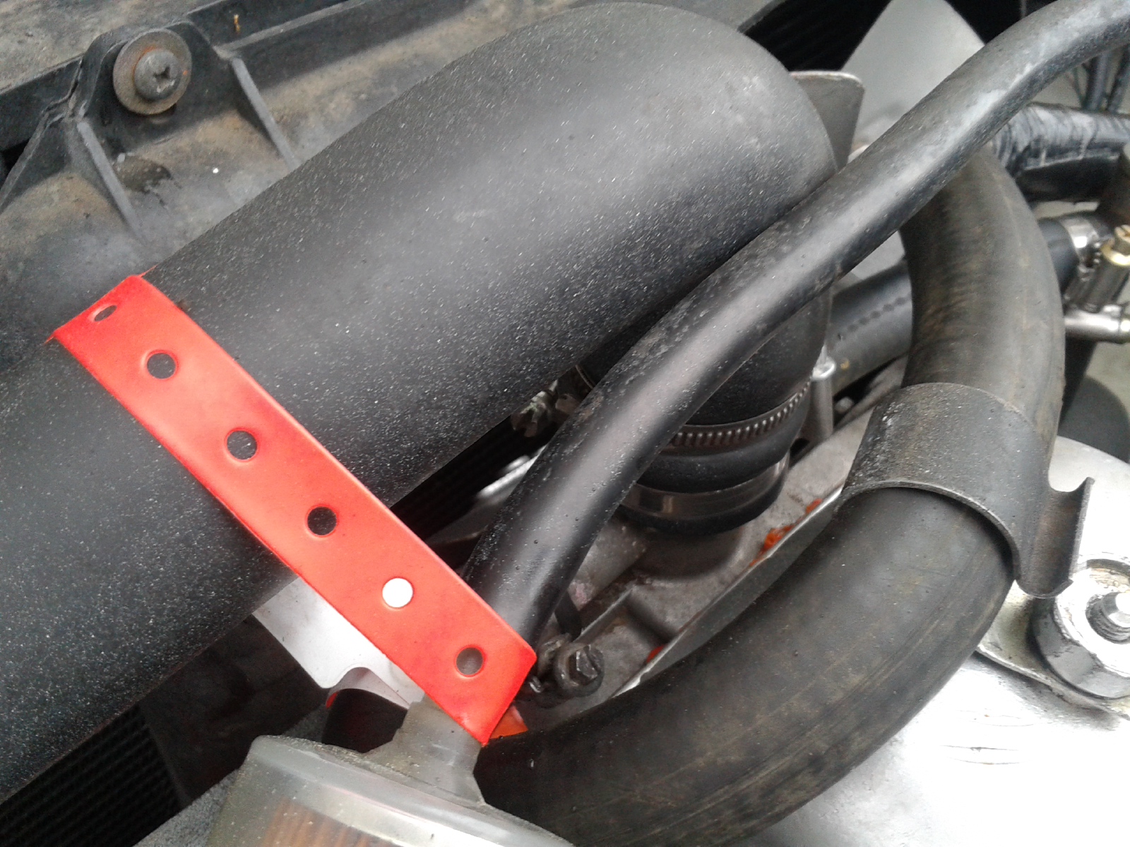

Te pongo una foto del motor de mi R15. El manguito superior (que lleva rodeado una abrazadera roja) que sale del radiador hacia la bomba de agua, entra haciendo una curva de 90º, en el detalle verás dos abrazaderas: la inferior sujeta el maguito al cuello de entrada de la bomba de agua, y la superior sujeta el termostato que se encuentra dentro del manguito, entre la curva y el cuello de entrada a la bomba.
Mejor dicho, sería "salida" de la bomba, porque en ese punto del circuito de refrigeración el agua sale de la bomba hacia el radiador.
