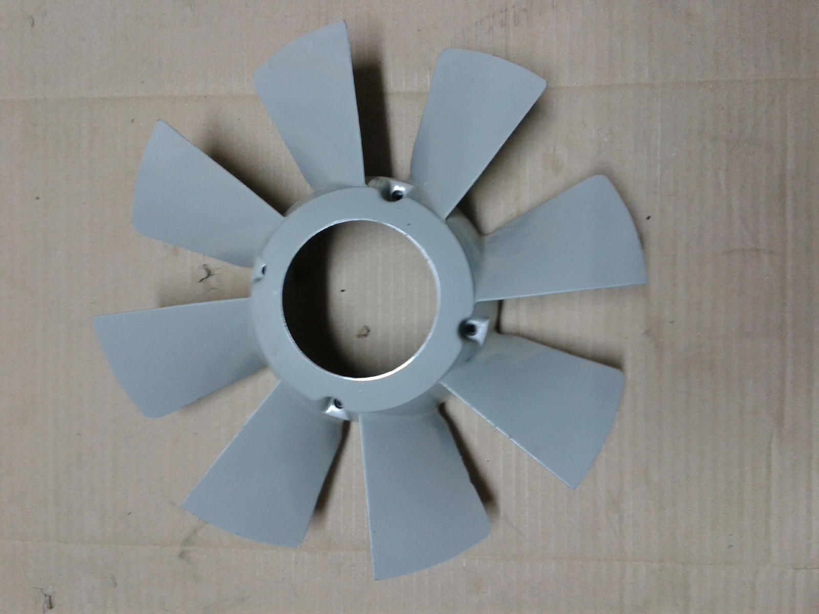

El ventilador que hay entre el radiador y el motor que funciona de continuo, sopla aire hacia el radiador o lo aspira?
El mío parece que aspira porque todo el vendaval va hacia el motor.
Esto es así?
Lo desmontaron hace poco y quería saber si lo han conectado bien.

Asi es. Si no, estaria soplando en contra del aire que entra por el avance del vehiculo y seria totalmente ineficaz y contraproducente.

Si, yo opino que sopla de fuera para dentro,

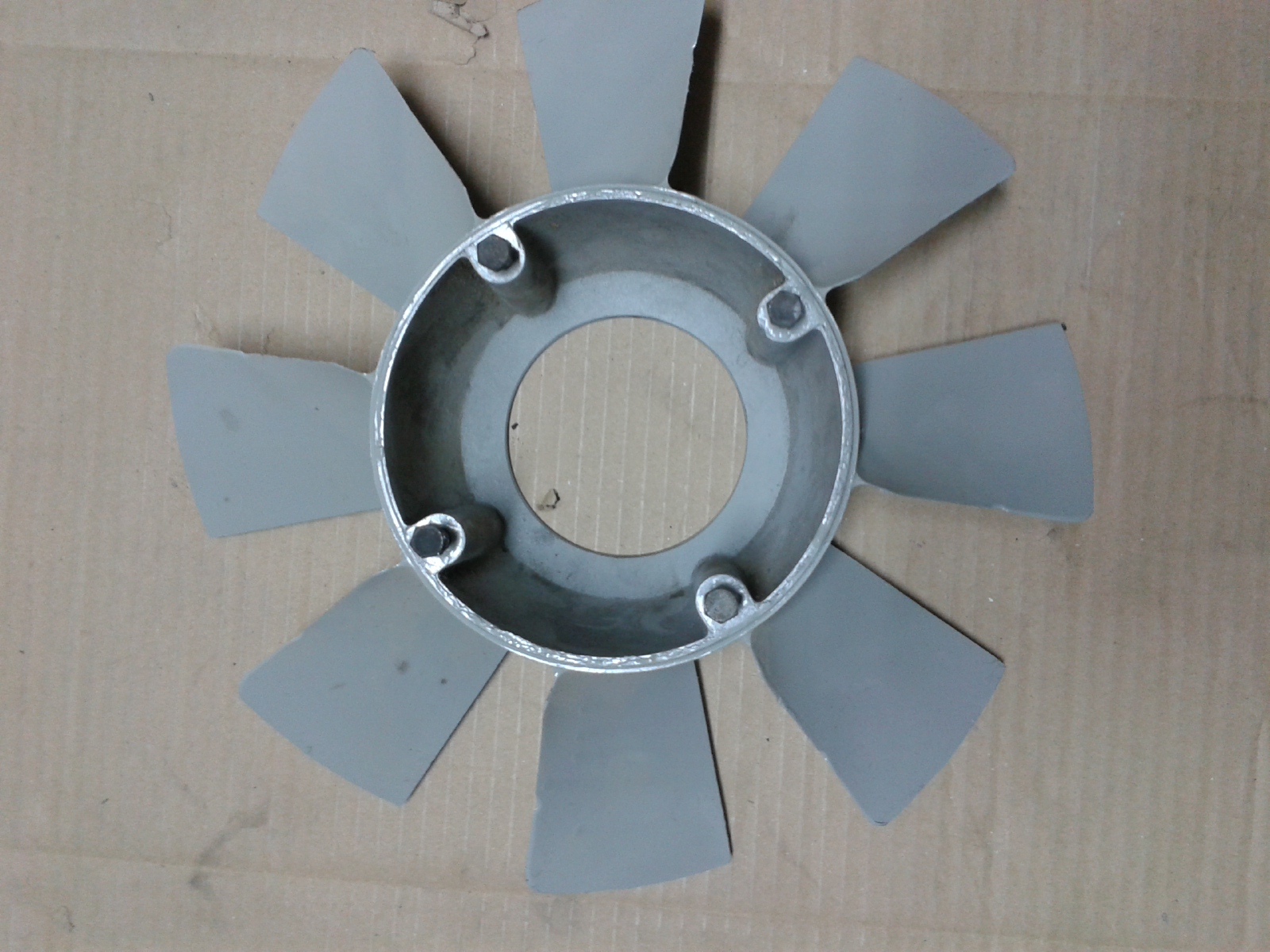

Además, salvo que sea el ventilador metálico, no lo puedes montar al revés porque no coincide, los de plástico solo encajan en su posición correcta.

Y aunque se coloque "al revés", si es que se puede, tampoco influye, como muestran las fotos: las aspas tienen en mismo ángulo de giro.
Sólo se puede cambiar la dirección del caudal del chorro de aire si se cambia el sentido de giro del eje del ventilador.
