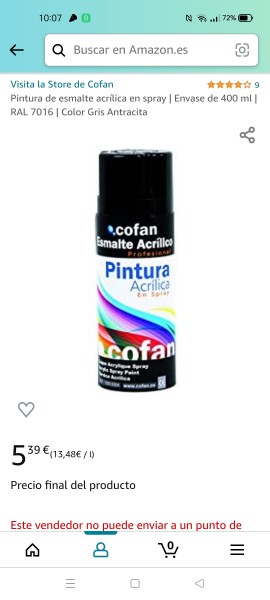

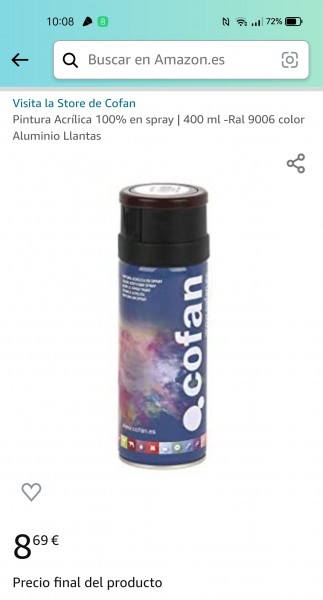

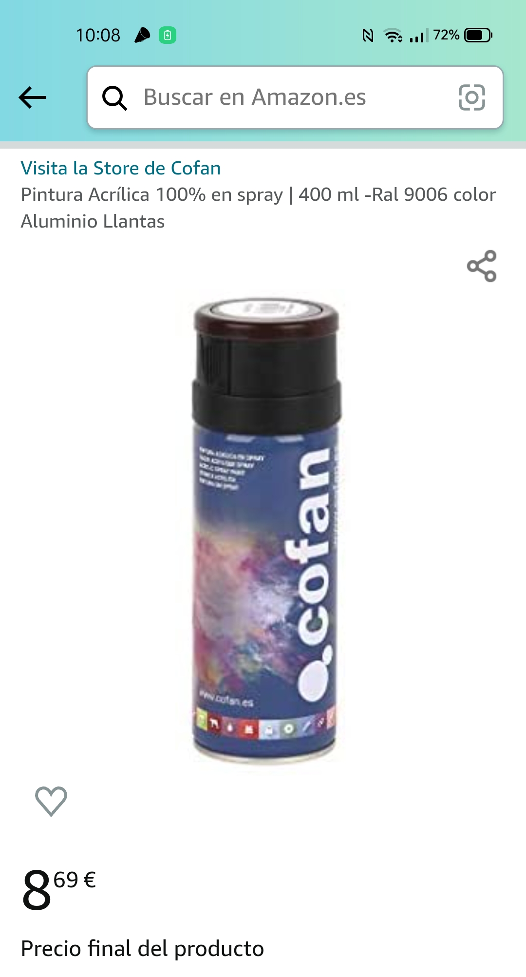

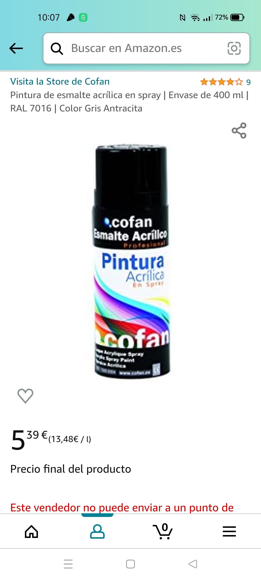

Hola el código 605 y 169 no le encuentro en spray para pintar las llantas alguno me echa un cable gracias

Aquí los tienes.

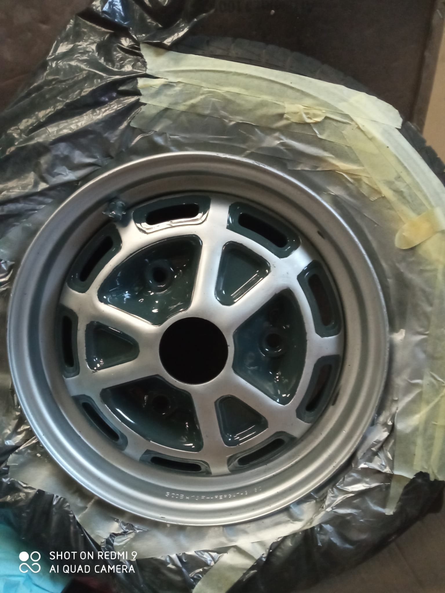

Alguien sabe por qué el gris antracita es como verdoso si pedí la referencia 7016

Uf, si que es verde verde...
Ahora no tengo fotos, pero no me han quedado las llantas en este tono verdoso.
Has comprado la misma marca que te puse en las fotos?

Me han mandado los dos botes de la marca cofán igual que el de color aluminio

En el momento de la foto estaba seca la pintura? Si te vendieron pintura en base agua, normalmente se pone verde cuando la aplicas y conforme va secando se queda en su tono original. Pasa con todos los colores base agua. Tienes que aplicar una mano y esperar a que seque antes de aplicar la siguiente mano de pintura y así sucesivamente hasta que quede cubierto. Luego se aplica barniz para sellar y dar brillo y ya queda listo.
