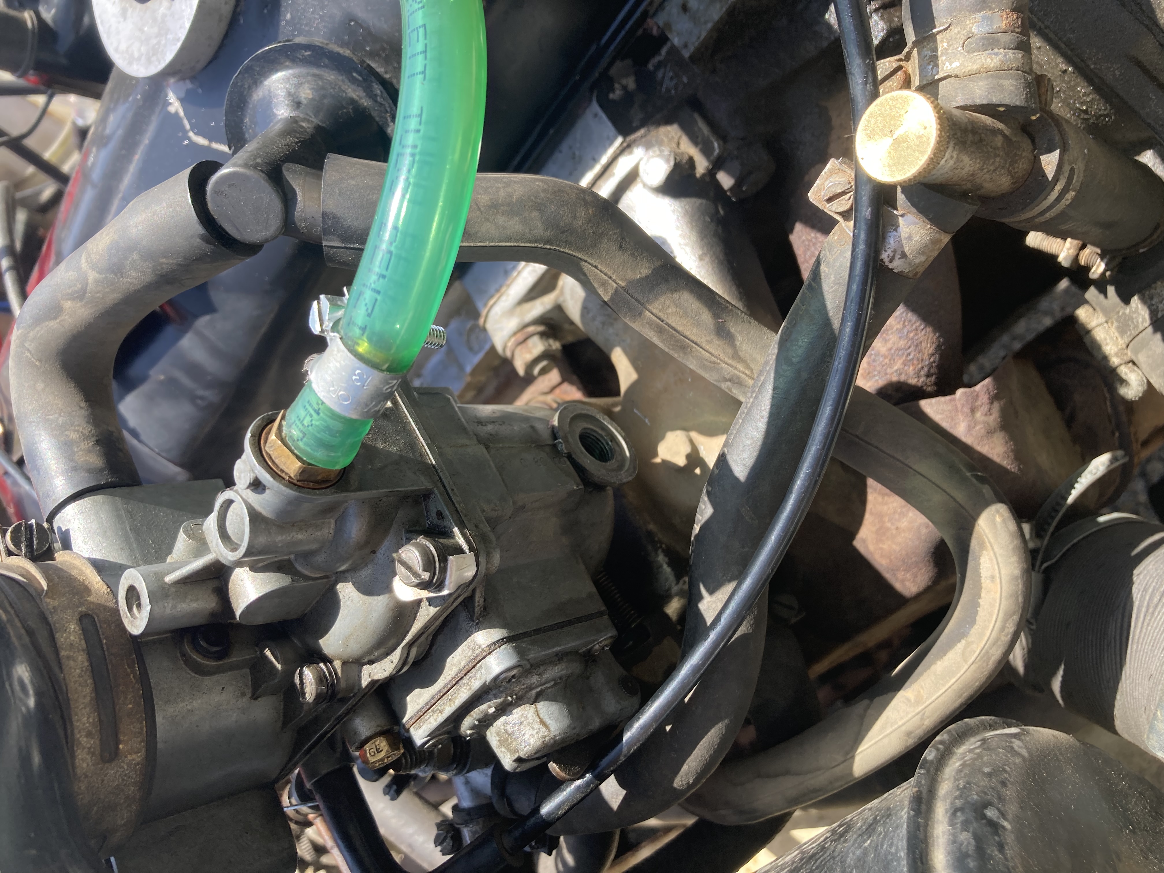

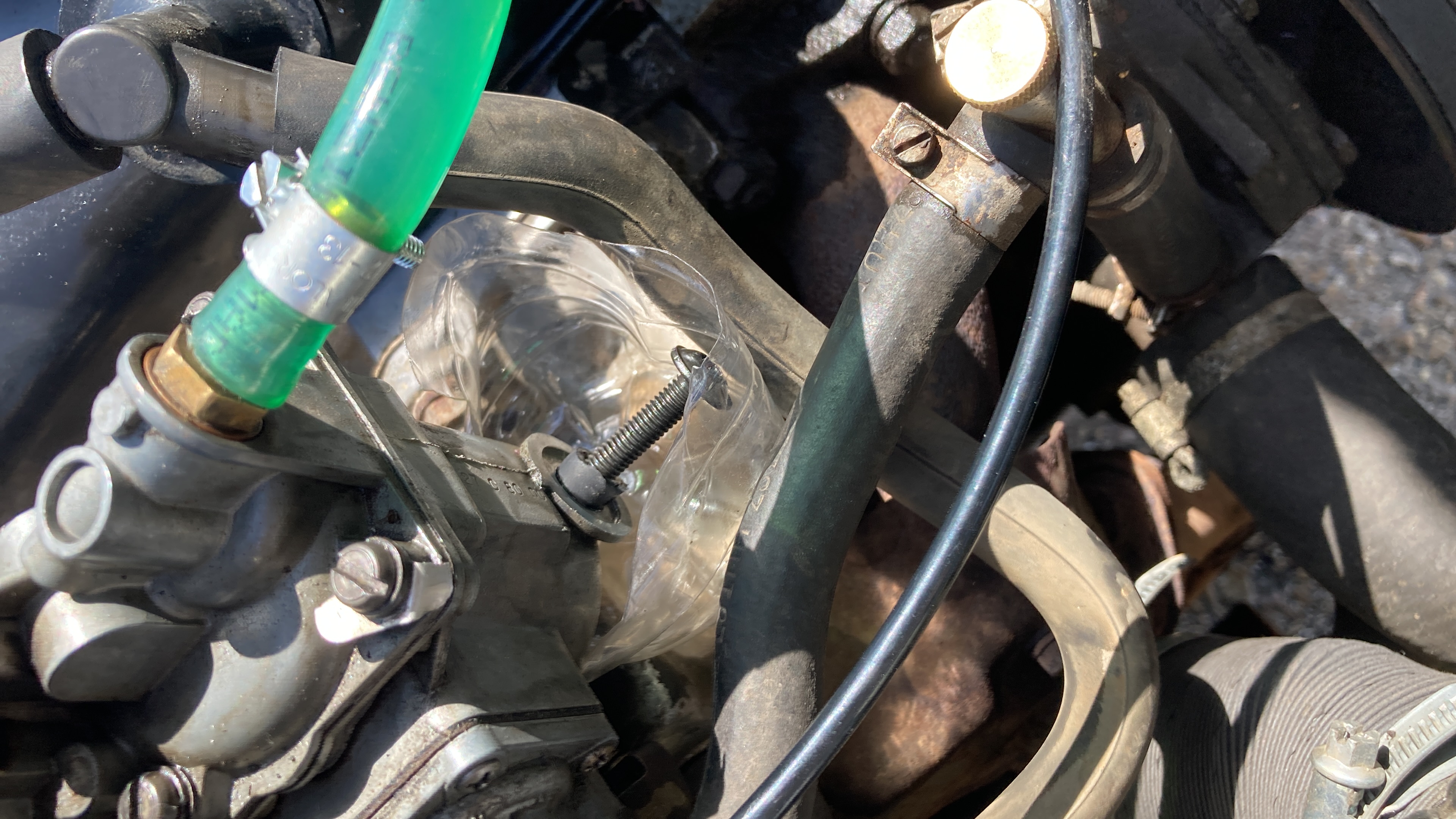

Pues eso, que volviendo de ruta, he perdido el tornillo de la cubeta del carburador del 12 TL…
A ver si alguien me ayuda a encontrar uno, alguien que tenga algún despiece o algún carburador inservible y me pueda donar el tornillo, que no tengo ni idea de cómo encontrarlo
El coche empezó a ir un poco raro, y claro, en cuanto llegue a la rotonda y le dejé de meter gasolina, ya se paró, ya me olía un poco a gasolina, así que fui directo a mirar el carburador, y vi que estaba la zona un poco mojada, y vi que faltaba ese tornillo y me estaba tirando la gasolina por ahí.
Lo apañé un poco, con un tornillo y un tubo de medida similar y casi no tira gasolina, pero es la zona de los colectores y no quería preparar una barbacoa a las 15.00 de la tarde 😂

Buenas tardes.
He mirado un despiece que tengo y no lo lleva.
parece un tornillo de drenaje, busca uno de ese paso y ponle una junta a ver si hace apaño.

Gracias Luis! Al final por un grupo de whats encontré a un compañero que tiene uno
