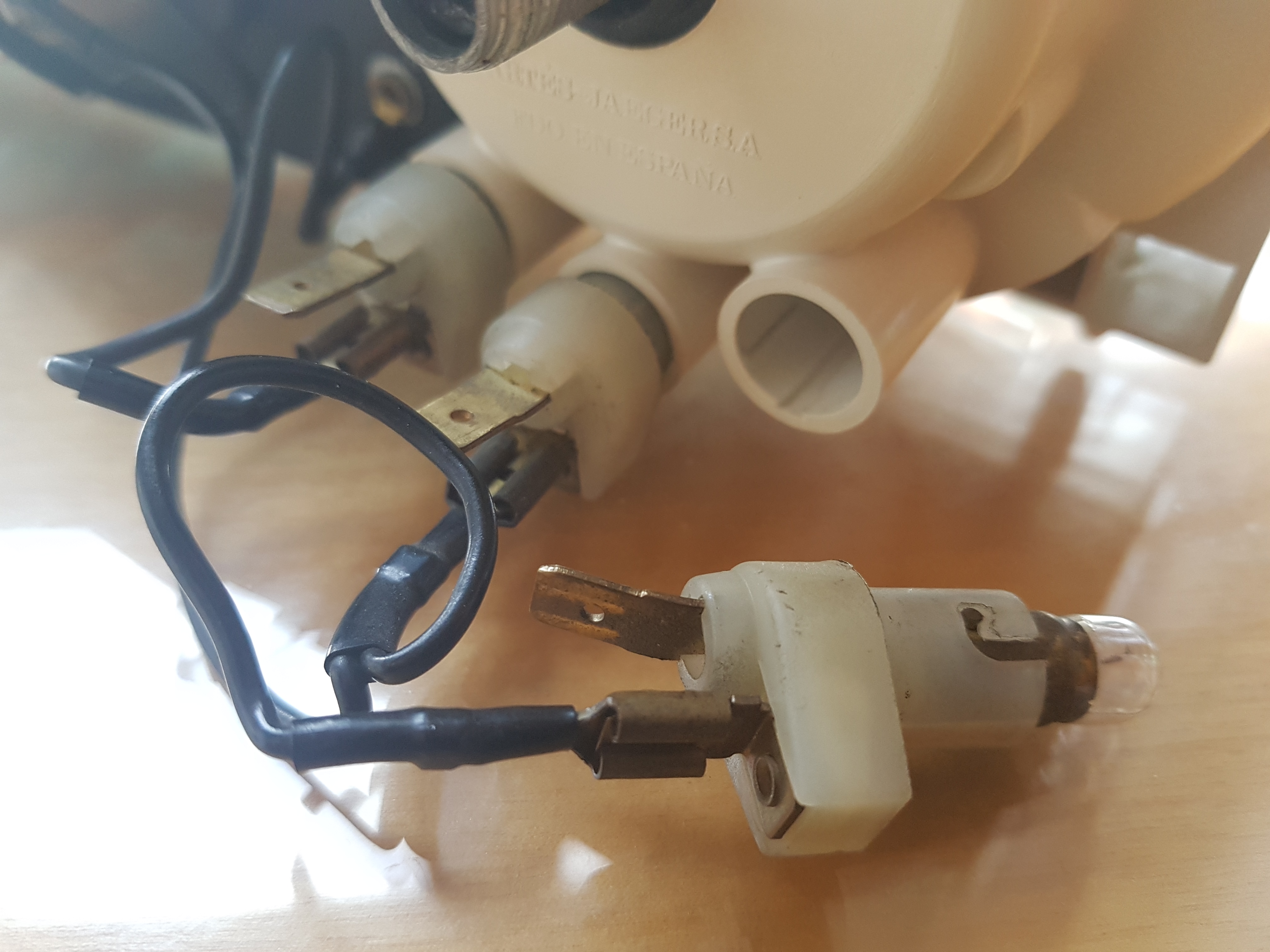

Para evitar daños por exceso de temperatura, se puede recurrir a bombillas LED.

PiolinR7 escribió: ↑27 Nov 2019 23:39 Para evitar daños por exceso de temperatura, se puede recurrir a bombillas LED.
Yo creo que me voy a inclinar hacia ahí, más luz menos calor..
