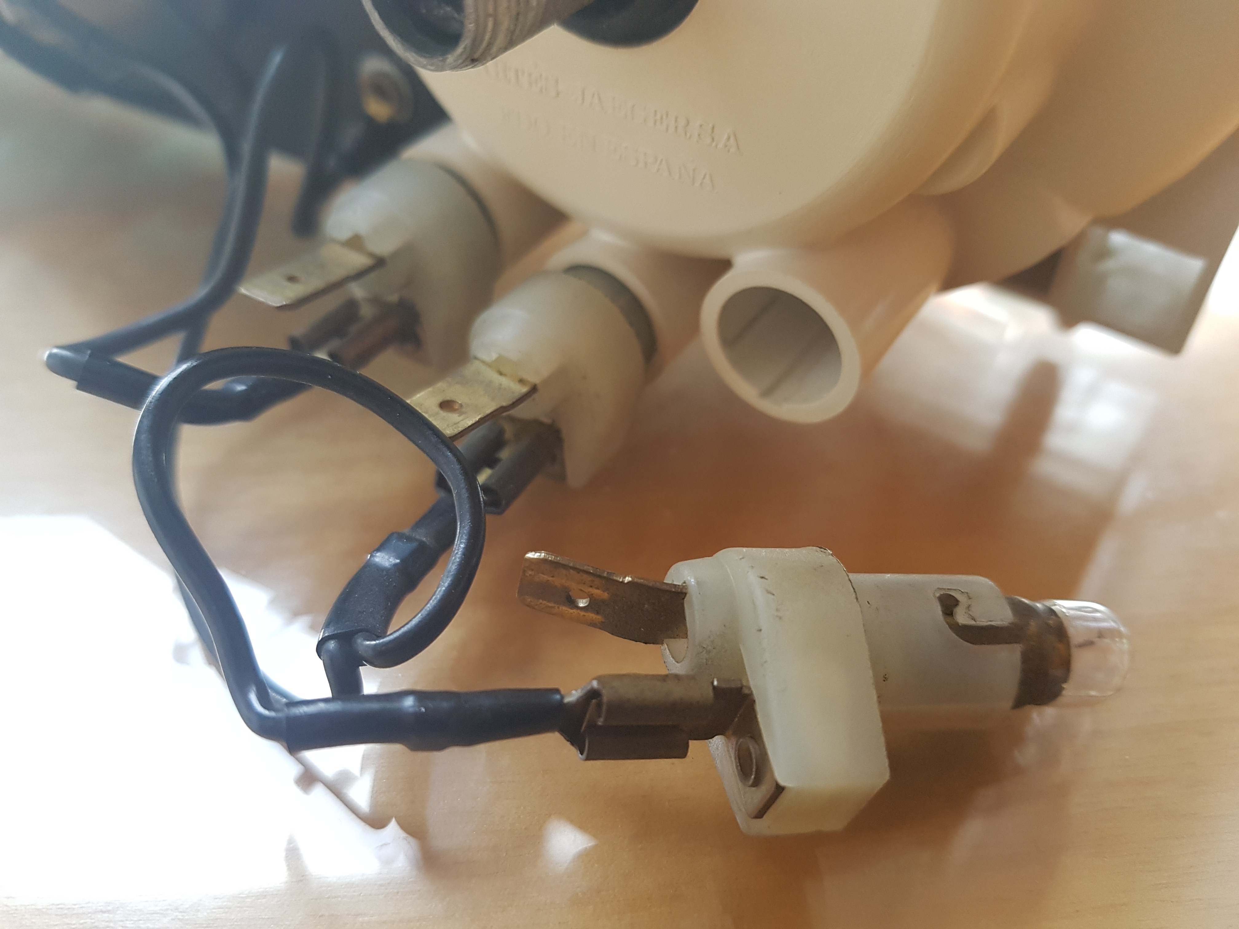

En un cuadro de los modernos, no sé si es factible cambiar las bombillas sin desmontarlo del tablero, yo lo desmonté para darle un buen repaso: limpieza interior, engrase de los piñones del cuentakm y poner las bombillas nuevas. Y se me rompieron tres terminales y el circuito impreso estaba rozado y lo tuve que "apañar"
