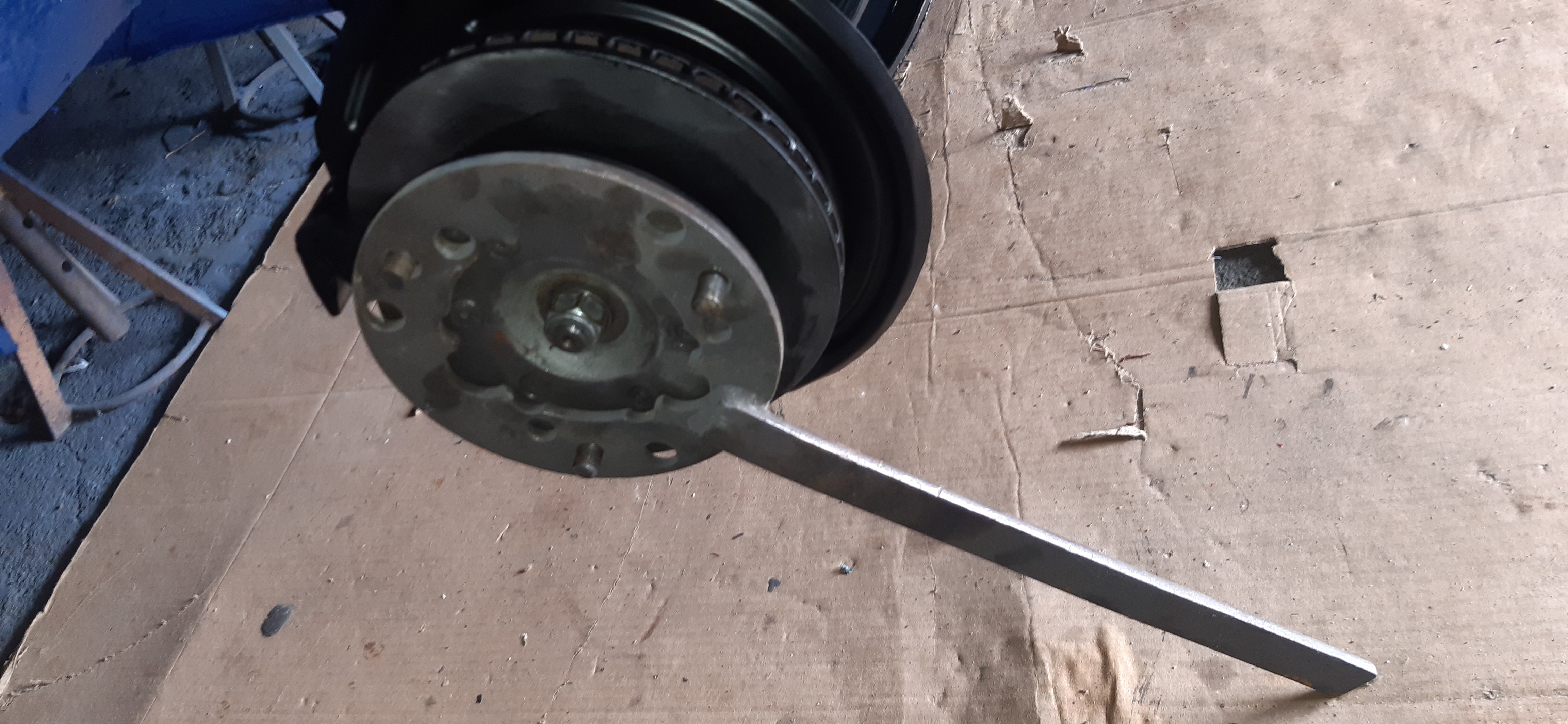

Aprovecho a dejar unas fotos de ayer con las dos cajas montadas, la de dirección y la de cambios de 5 velocidades.
Lo importante es que tú estés bien. Ya te aseguro yo que por aquí no nos vamos a quejar de que nos sigas mostrando estas maravillas

Tendrás pocas ganas, pero no se nota nada en el resultado de las piezas que vas acondicionando. A tu aire, según te vaya apeteciendo. De cualquier forma, enhorabuena por el magnifico trabajo.

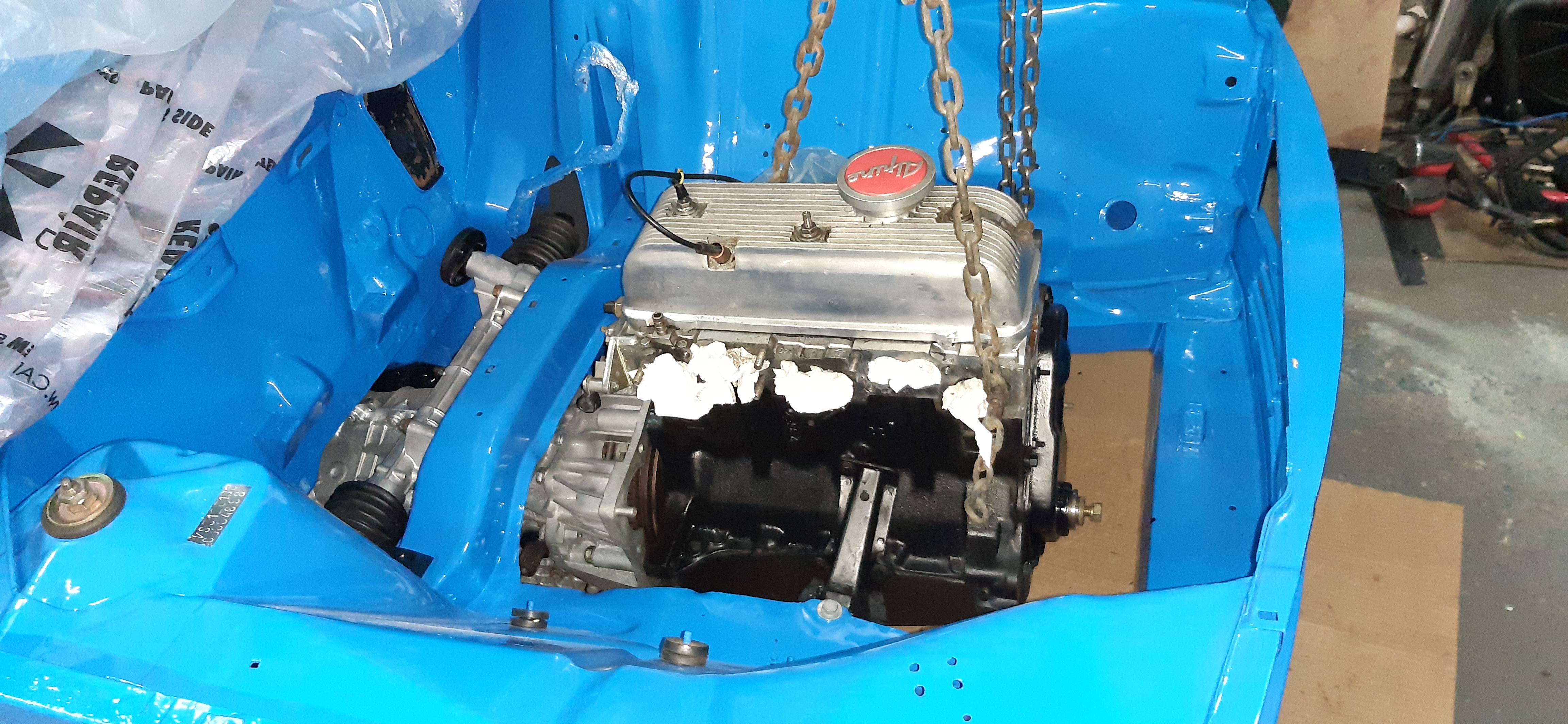

Ayer dejé el motor colocado en su sitio.
Eres un crack, el Messi del erredocismo.
Madre mía, ¡qué pasada! Mejor que nuevo.
Lentamente pero voy avanzando, a falta de montar la barra estabilizadora y la palanca de cambios, lo que es la mecánica ya estaría lista, luego falta la chapa y el interior, que voy a aprovechar a reacondicionar las bandejas inferiores del salpicadero que están echas un cromo. Pero primero a ver si lo arranco .

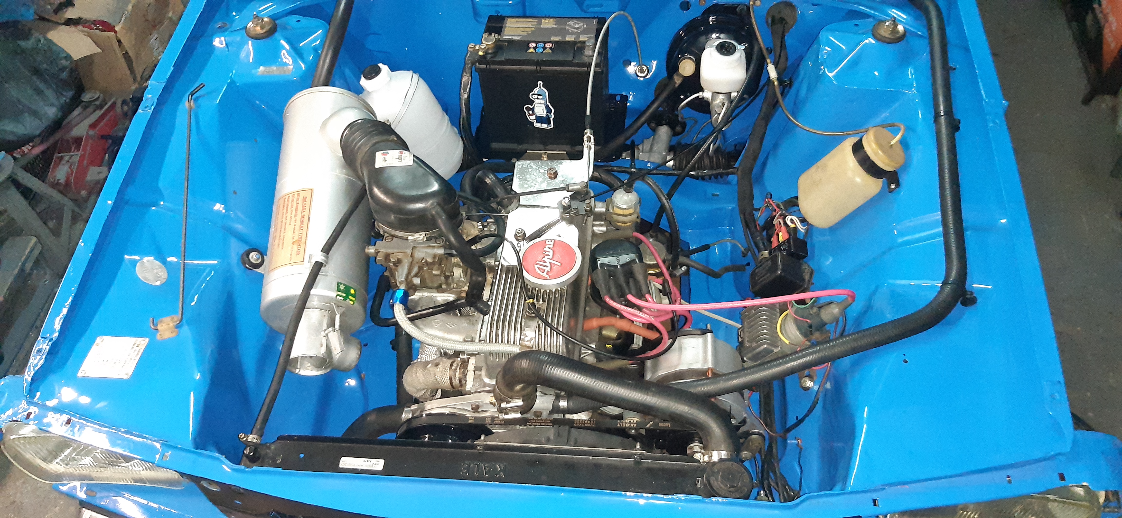

Dejo unas fotos de como va el asunto hasta la fecha.
Le estoy montando con el carburador original porque tengo que llevarlo a la itv antes de nada, lleva parado casi 3 años, la última la pasó en el 2018 y la última vez que probó el asfalto con todo en regla fué en Navidad de 2019.

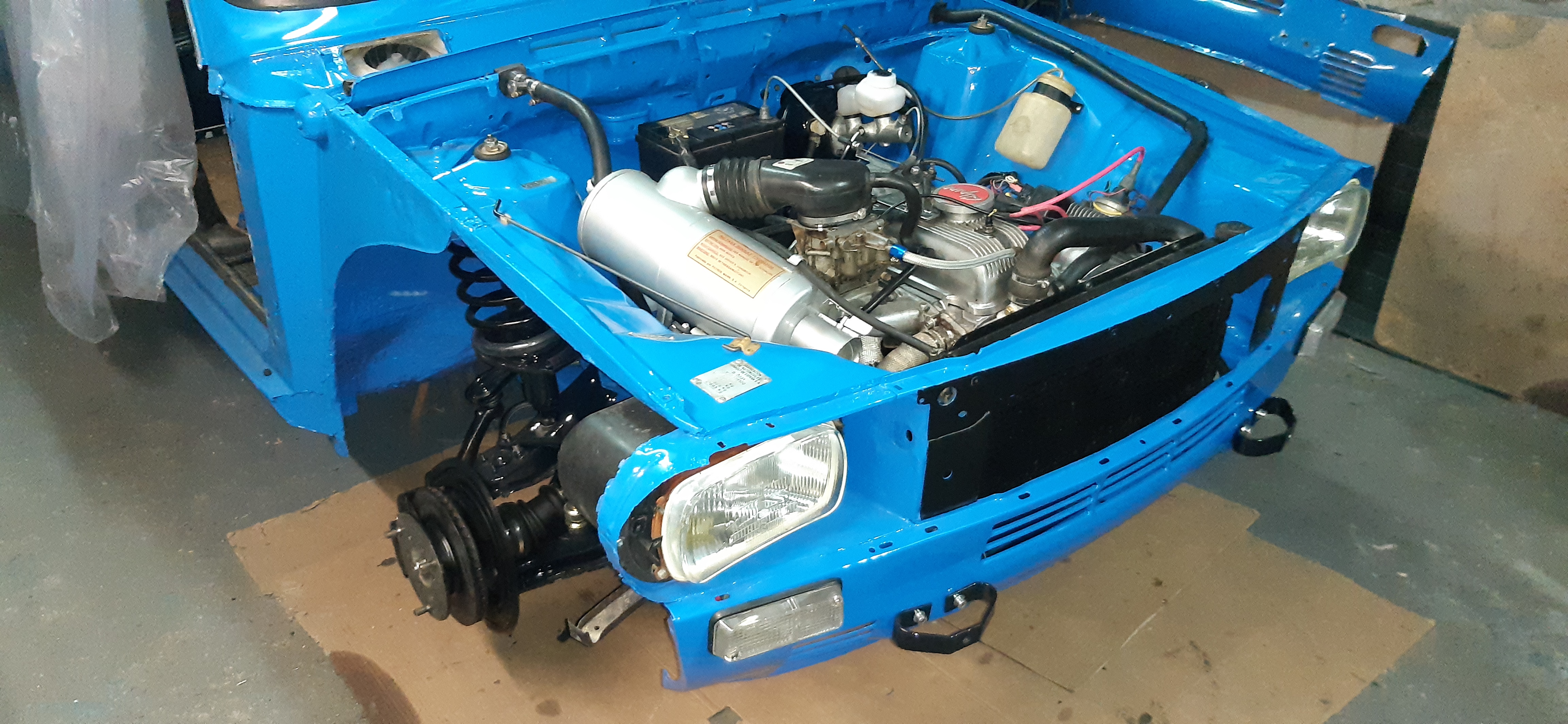

Bueno, pues el coche por fin tiene itv, ahora solo queda montarle los carburadores y un par de cosillas u ya está listo hasta el 2023.
He tenido problemas con una rótula axial que he podido solucionar con una tarraja y una tuerca nueva.
Le puse las chapas que van por debajo de las aletas con unas grapas roscones nuevas originales de la época de Renault. Una gozada poder ponérselas con sus grapas y no tener que andar haciendo inventos.
Ahora que viene el veranito a ver si me animo y lo muevo un poco más, y que mirando km desde que fuí a la itv por última vez, en mayo de 2019, justo antes de la conce de chichón, le hicen 2800 en total.

Ah, por cierto, la caja de momento va bien, me queda probarlo más, ya que de momento solo le hice unosb40 km en ir a la itv.
