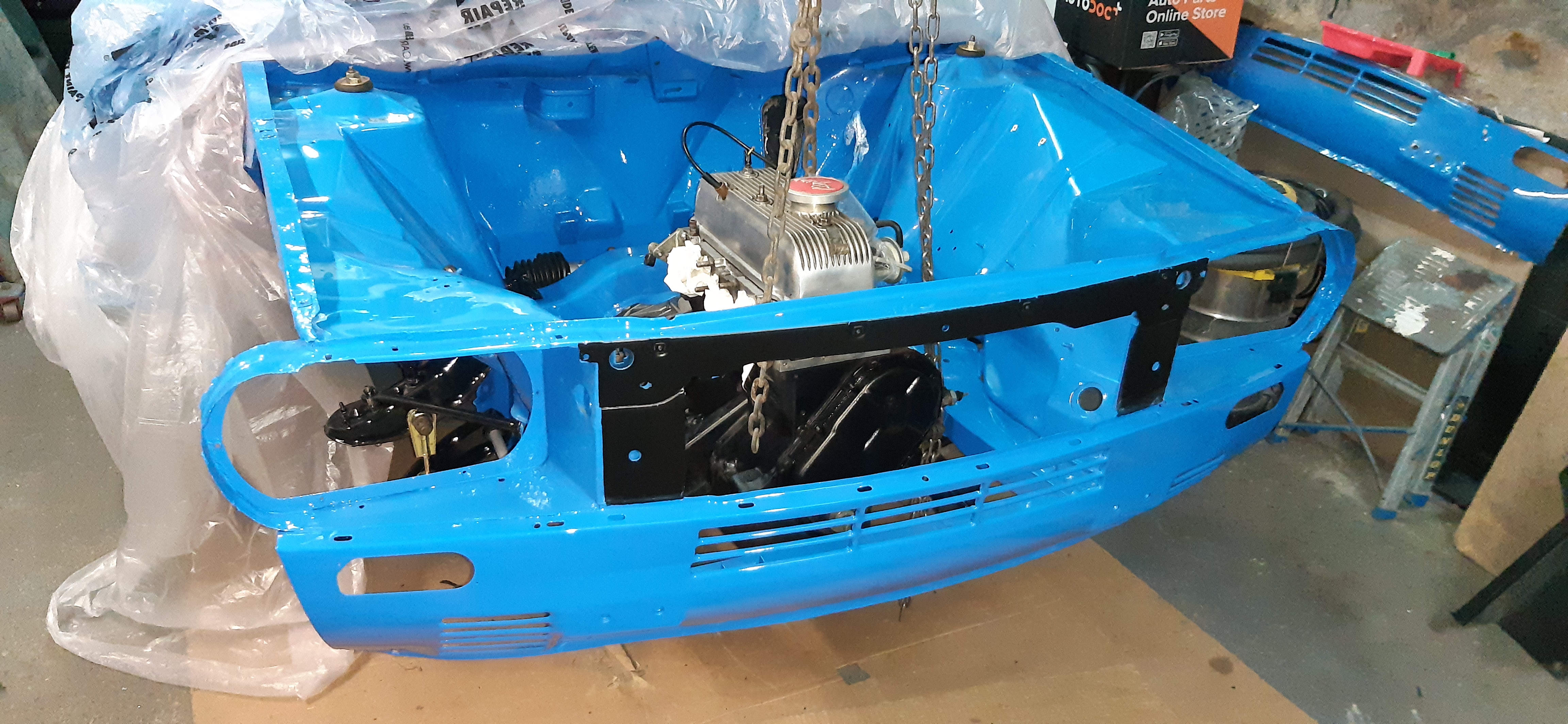

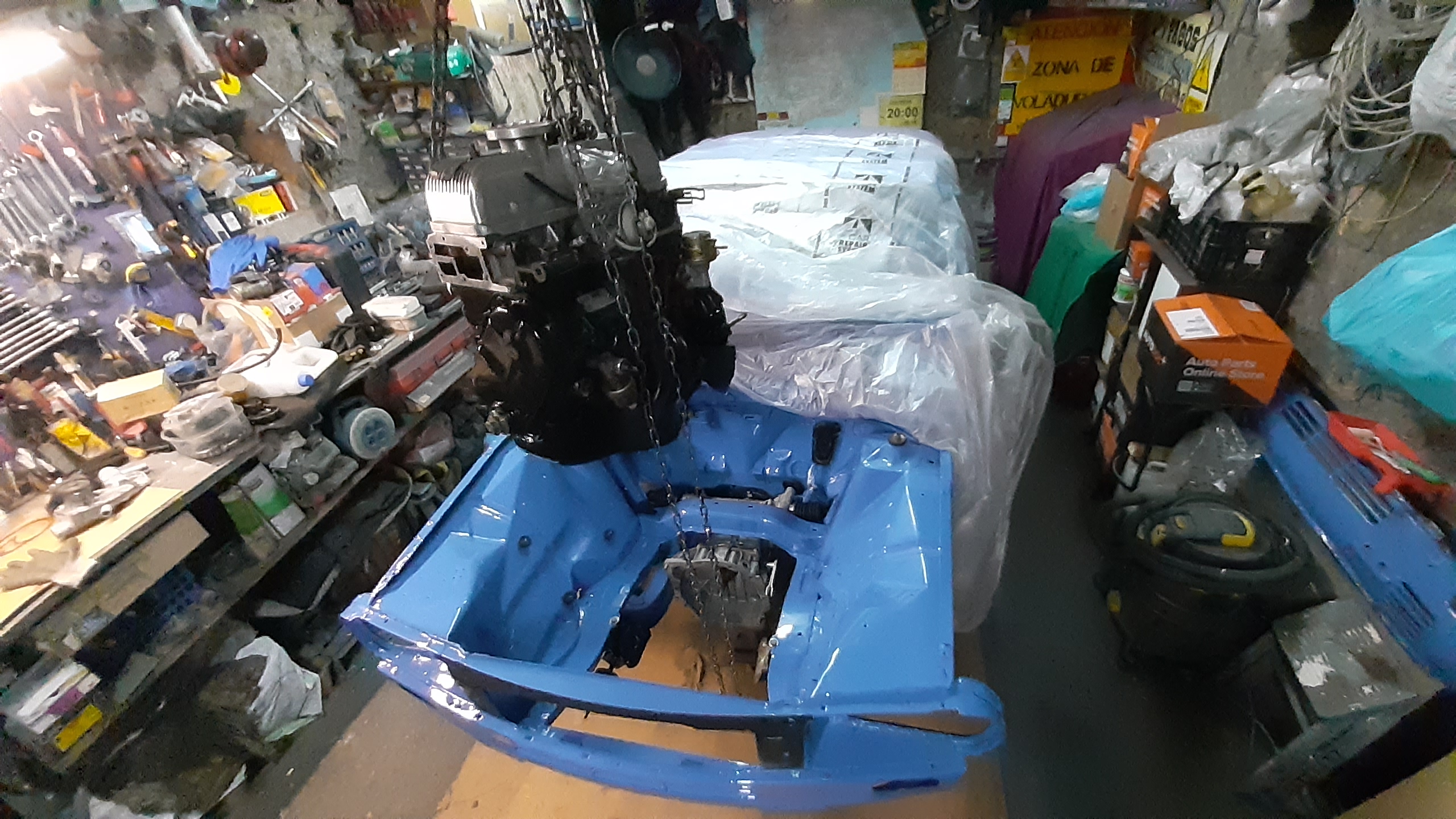

Ayer dejé el motor colocado en su sitio.
Eres un crack, el Messi del erredocismo.
Madre mía, ¡qué pasada! Mejor que nuevo.
