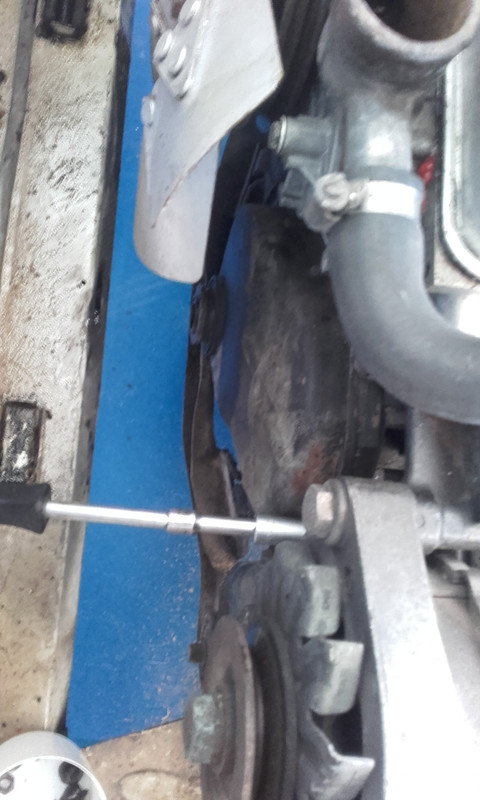

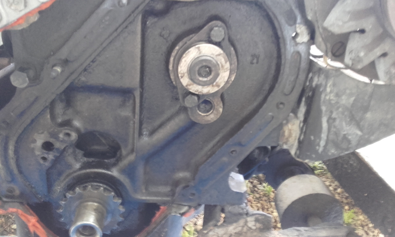

Entiendo que quito el capó, el radiador, la correa de la bomba de agua-alternador, la rejilla delantera de tres piezas, y la polea inferior del cigüeñal, y por el hueco que deja la rejilla entre los dos faros puedo "hurgar"

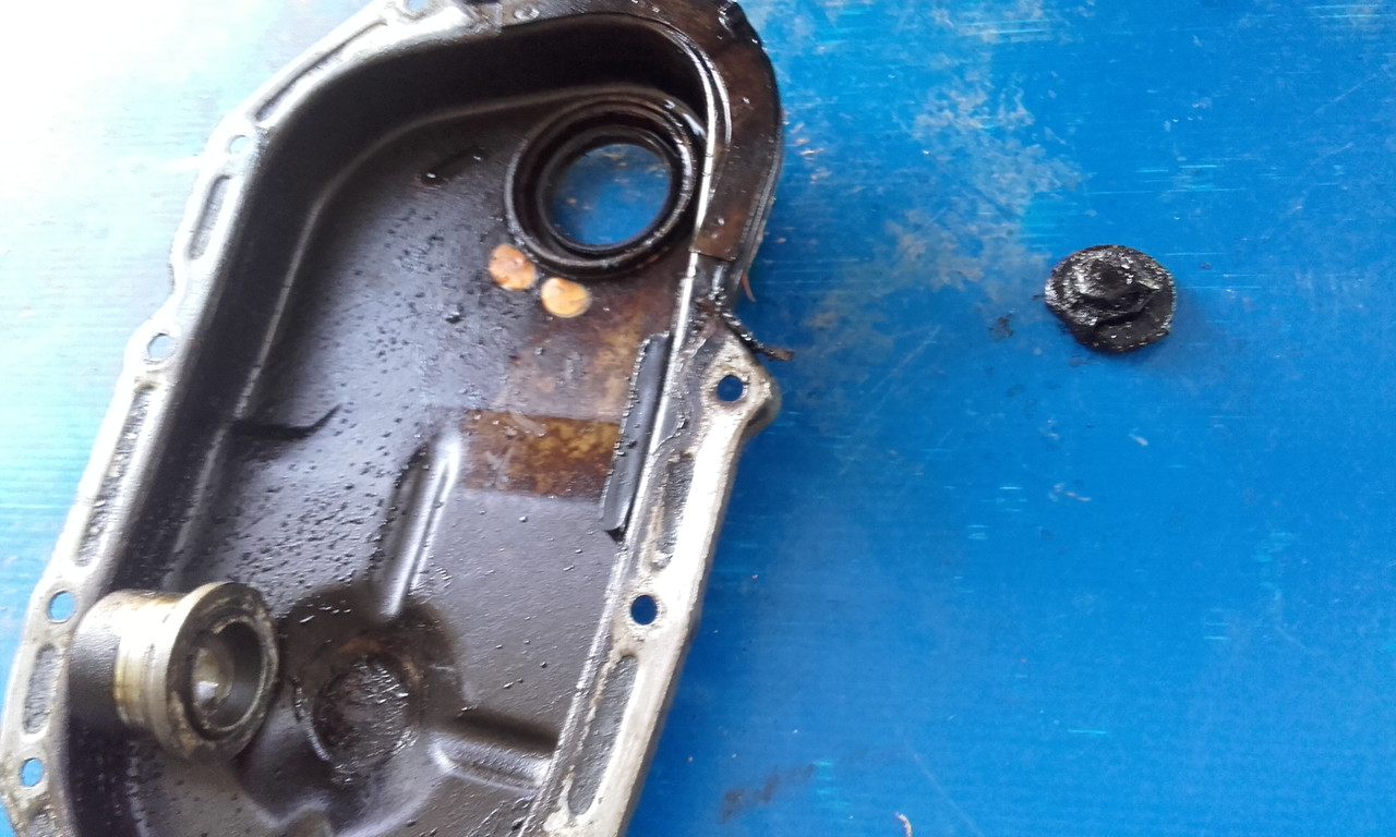

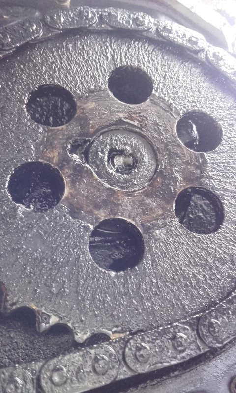

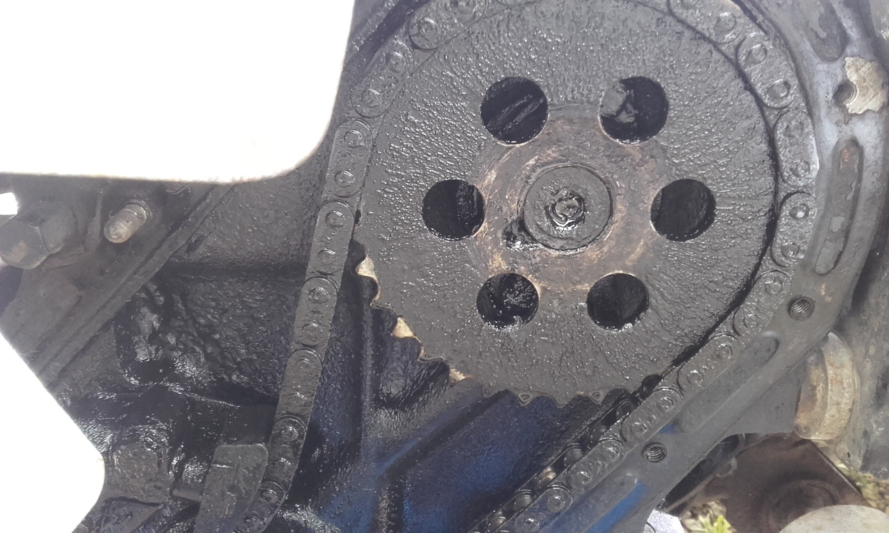

Ya sé lo que ha pasado: se ha roto el tornillo de fijación del piñón del árbol de levas.
No he tenido que quitar el capó, hay hueco suficiente para trabajar quitando el radiador, y por comodidad y ver la avería mejor, quitando el conjunto completo de la rejilla delantera.
Ahora, a ver cómo saco el cacho de rosca que se ha quedado dentro, y poder armar para comprobar que no haya hecho más avería.

Ups, vaya avería. A ver si eres capaz de sacar el tornillo sin fastidiar el árbol de levas, sinó te va a tocar sustituirlo. No se si te entra un taladro, yo intentaría hacer un agujero y luego clavarle una punta de torx a ver si así sale, a mi le funcionó muchas veces.

En principio pilla enfrente del hueco que ha dejado la rejilla. Probaré lo que dices del taladro, a ver...
Que por cierto, no he visto rastro de la chaveta, a ver si sigo con la reparación y pongo más novedades.
En caso de tener que sacar el árbol de levas, ¿ tendría que volver a levantar la culata ?
o se podría hacer quitando el eje de balancines, las varillas empujadoras, el piñón del delco y la bomba de gasolina ¿?

Creo que si que sale, si te da descuello y no toca en el frente, supongo que si, sinó tendrás que soltar el motor de los tacos y levantarlo un poco hasta que libre. Esperemos que consigas sacar el tornillo sin tener que desmontar el árbol de levas.
